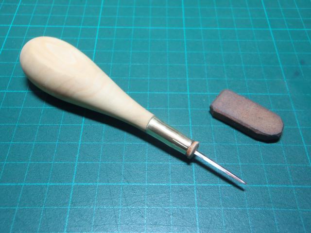

Il y à déjà quelques temps je m'était constitué un petit " Assortiment " de pierres à affûter " Tang & Chang " Chinoises à pas cher quoi , et ce soir j'ai monté une petite Alêne Losange un manche " Petit" VB et une Alêne 38mm que j'ai emmanchée/Collée plutôt profond , donc Affûtage et collage d'une rondelle d'emporte pièce de 7,5 (Après Affûtage )

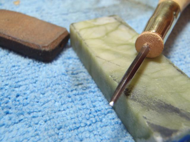

Donc manche poncé et virole Polie , perçage à 2mm du manche , montage de l’alêne au marteau dans l'étau avec de la colle Acrylique T-8000 comme les " Terminator " Laughing , Cassage de la pointe et Affûtage aux pierres puis au " Strop " et enfin nettoyage Acétone et collage de la rondelle en cuir , Au final l'Alêne mesure 2,2 x 1,1 x 24mm après rondelle Okay

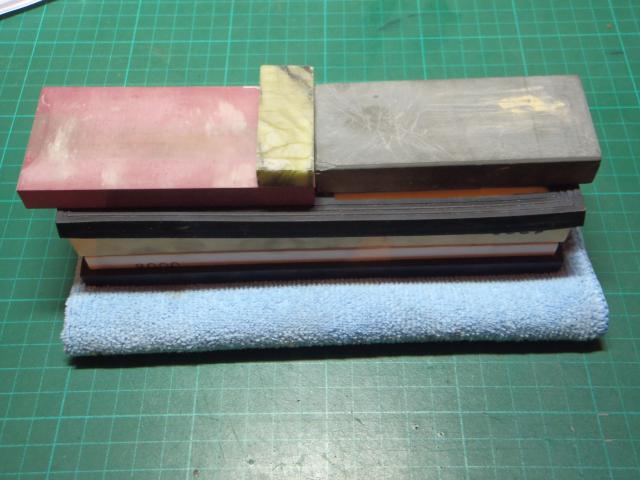

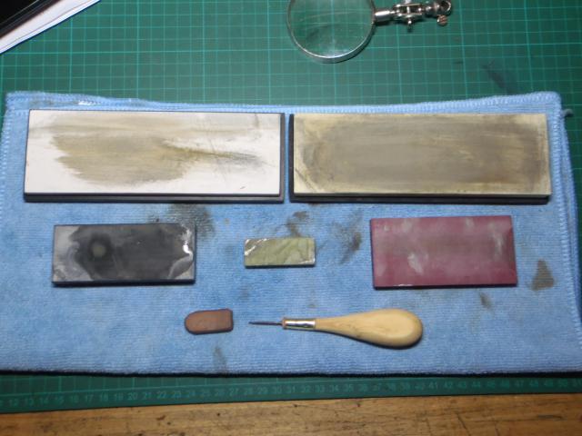

La collection de Pierres 1000 , 3000 , 5000 , 8000 , 10000 , mais qui au final à des N° qui ne servent pas à grand-chose vu qu'à l'utilisation à part la 1000 qui doit être bien les autres on " sent " bien que c'est pas très dans l'ordre , à part la 10000 qui est un morceau de Jade avec beaucoup d'impuretés et qui " gratte " à peu près comme du verre , donc autant dire que dalle Laughing
Bref le tas de pierre Very Happy
L'Alêne en mode j'arrête là , ça rentre impeccable et elle s'affûtera mieux à la longue
La Bête en mode je suis Belle

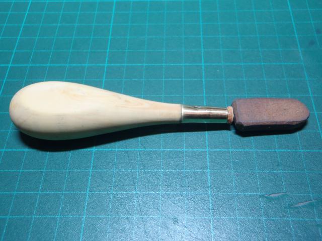

Avec son petit capuchon

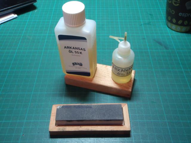

Oui si on veut mais les pierre dites " A huile " en fait ne s'utilise jamais avec de " l'Huile " mais plutôt avec du Pétrole ou équivalent et aussi avec ............de l'Eau  Very Happy   et mes pierres je les utilise Uniquement avec de l'eau , en fait il faut choisir dès le départ , soit à l'eau direct auquel cas tu peut toujours passer sur du pétrole si tu veut mais tu ne peut plus revenir sur de l'eau , moi le problème ne se pose pas c'est toujours de l'eau et je les fait tremper complètes pendant plus ou moins 1/4 heure avant et en court je pulvérise de l'eau de temps en temps Okay
Quand au papier de verre " Carrosserie " c'est pareil c'est " A sec " ou " à l'Eau " ou encore " à l'Huile " mais là ça peut être de la vraie huile ou du pétrole peu importe , je l'utilise aussi parfois ça dépend , j'ai aussi une " Arkansas " uniquement utilisée à l'huile " Spéciale Arkansas " qui est en fait à base de Pétrole  Very Happy
C'est un peu bête elle est tombée et un coin est cassé mais ça l'empêche pas de fonctionner , celle ci est très fine et j'en ai d'autre aussi genre pierre à faux ce qui permet de choisir et de s'amuser avec tout ça quoi Laughing

j'utilise beaucoup ces pierres avec huile de vaseline (vierge) et comme je n'attend jamais que ça coupe plus ça fait l'affaire !!!

Bonsoir,
Je n'avais pas relevé car la chose m'apparaissait ubuesque...  Wink
Pour info, la vaseline est aussi appelée "gelée de pétrole" , l'huile " Spéciale Arkansas " est juste de l'huile de vaseline, mais en plus chère...
Et je suppose que ceux qui ont décidé d’appeler ces pierres "pierres à huile" ne devaient pas savoir ce qu"ils faisaient, (ou être phobiques à l'eau... Very Happy )
