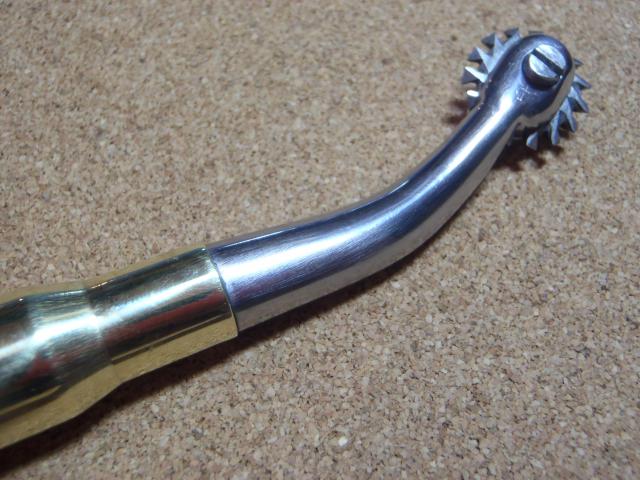

Bonjour tous ,

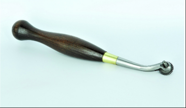

J'ai très envie d'une Griffe à molette VB mais hormis le prix qui " Pique un peu Beaucoup " Laughing il y à aussi le choix des molette livrées avec l'outil qui ne me conviennent pas , on oublie direct le modèle à réservoir qui cumul le prix " Astronomique " et le mauvais choix de N° de roulettes et le modèle " simple " n'est livré qu'avec la molette N°= 7 et moi j'aimerais les N° 6 et 8  Laughing
Mais avec ma mauvaise habitude de tout modifier et bricoler je me dit qu'en achetant juste ces 2 molettes ( N°6 et 8 ) je pourrais même aller jusqu'à ..............Fabriquer la Monture    alors le manche n'est pas un problème d’autant que je possède une photo avec les dimensions des différends modèles , mais je bute un peu sur les détails de la Tête  surtout la vis et le montage de la dite vis alors histoire de commencer par un dessin technique " correct " pour faire ce que je vais parler de " Rétro-ingénierie à distance " ou " Copie " comme vous voulez mais sans me ruiner j'aurais besoins de quelques " Mesures " précises de préférence Very Happy
Un membre qui en possède une et un pied à coulisse pourrait-il me relever les cottes d'une de ces molette , épaisseur , diamètre du trou , et de la vis , longueur du filetage et diamètre , longueur total et détails ainsi que des cottes de la " Tête " épais/longueur/largeur  de la " fente " alésage/filetage
Important que ce soit sur le modèle " Récent " pas un ancien qui semble ne pas accepter ces roulettes " modernes "
Je sait c'est un peut contraignant mais je remercie d'avance celui ou celle qui saurait me donner ces renseignements
Ha ,évitons les approximations et les mesures au mètre à ruban quoi parce-que faire " au pif " j'ai pas trop besoins de mesures je sait faire quoi Twisted Evil
h
Merci à vous .

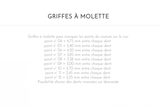

Je vais commander une roulette en N°6 mais comme ça si je peut avoir les cottes je peut déjà faire un dessin un peut près correct et chercher dans mon brol si j'ai des morceaux qui pourrais se prêter à la fabrication , j'ai déjà bien une idée avec des pattes de scellement de bon diamètre , déjà coudées et bien robuste , je ferai peut-être usiner la vis et la partie fendue et ne restera qu'à sortir le TIG pour assembler le tout Very Happy
Là ça cogite dur , je vais tenter le coup parce-que le matos Chinois j'ai pas l'habitude de le payer ce prix là Laughing vu que VB fait certainement fabriquer ses outils là-bas ça m'étrangle de casquer un billet de 100 pour une pauvre roulette , fut elle une estampillée Vergez-Blanchard Very Happy

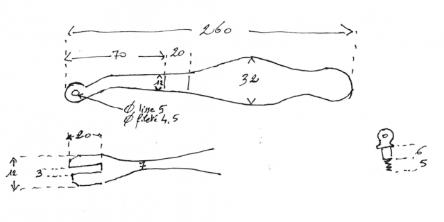

Par mp passe moi ton adresse mail, je t'enverrai un scan avec les mesures.

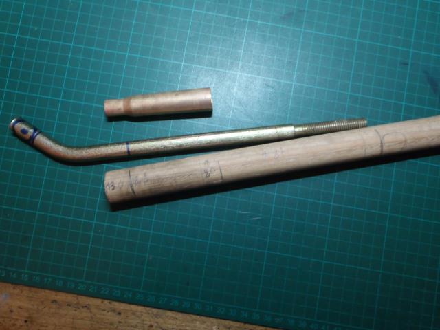

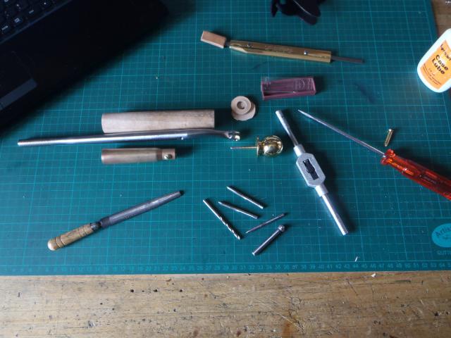

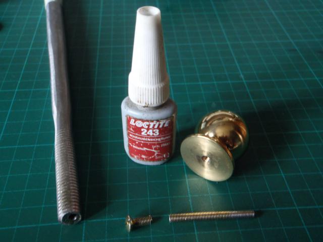

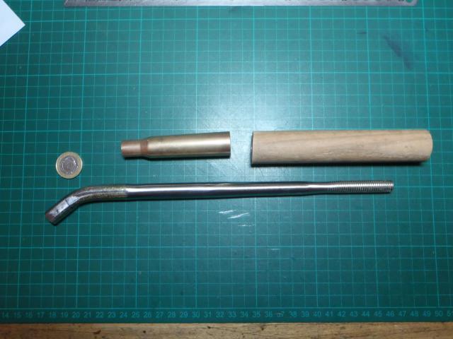

En attendant ma molette pour être sur du truc j'ai réunis déjà quelques pièce qui vont constituer la chose  Okay
Une douille pour faire une Virole , un fer de scellement ( Diam 14) et un manche , et commandé un boule en laiton pour faire l'appui-épaule , manque plus qu'une vis sympas et beaucoup d'huile de coude quoi   Laughing
et commande d'une boule en laiton diam 30
Bien sur la molette Vergez-Blanchard N°= 6 Okay

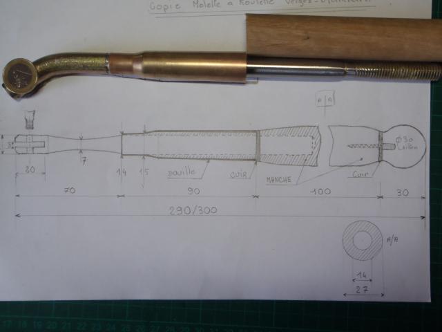

Voila grâce à Luc.m qui ma transmis un crobar avec les cottes principales de l'originale je peut commencer à travailler sur ce projet qui n'est pas bien compliqué mais va nécessiter beaucoup de limage/ponçage  de précision  si je veut que sa fonctionne correctement
Après je n'ai pas prévu de réservoir pour la bonne raison que j'ai cherché partout mais pas moyen de trouver une boule creuse qui puisse s'ouvrir comme la vrai , pas grave du tout je mettrai les molettes supplémentaires dans une boite séparée quoi Very Happy
Voila pour ce soir , bon WE à tous !

luc.m si tu me lit , pourrais-tu me donner le Diamètre de la molette et le Diamètre Exact du Trou de cette molette ? Very Happy   je l'ai commandée chez Deneken et elle est en route par la poste mais j'ai décider de commencer et avancer un peu sur la chose .
Finalement je part sur mon fer à sceller qui se prête très bien à l'exercice , une douille de Cal 50 ( de 1942 ) en très beau laiton d'ailleurs et de 2 mm d'épais à la base Okay , un manche d'outil de 27 mm qui ne va d'ailleurs pas être facile à percer " Droit " au diamètre 12 mm , quelques rondelles de cuir pour l'assemblage et un boule de laiton dont je ne sait le mode de fixation , et ça , bein c'est très gênant pour faire le manche , du moins cette partie , donc j'imagine que l'époxy va être de sortie , ce qui rendra le manche " Non Démontable " je pense .....
La base du " Crobar " d'une griffe " VB " que Luc.m s'est donné la peine de me faire parvenir et que je remercie  Okay
Et le plan " Papier " que je me suis concocté pour visualisé un peu mieux ce que je fait Laughing avec la molette ou elle en est à ce moment de la journée , c'est à dire coupée à la longueur , meulée en diamètre pour faire passer la douille (-2mm) ., et la fameuse Pièce de 1€ qui va peut être me servir de référence pour la roulette ( 1€ = 23,20 x 2,35 mm )
Voila pour le Moment

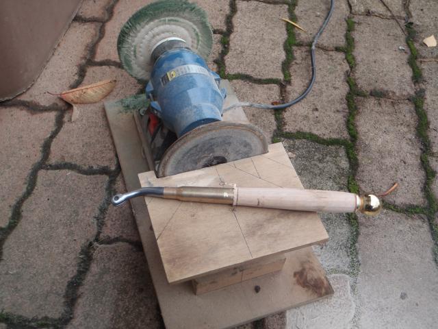

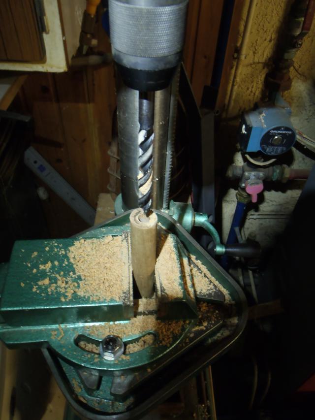

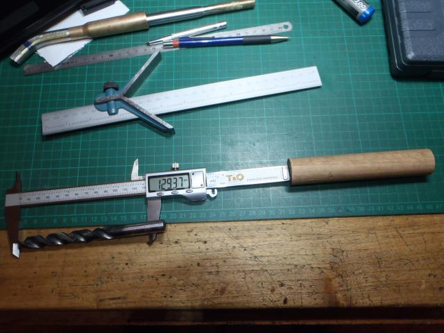

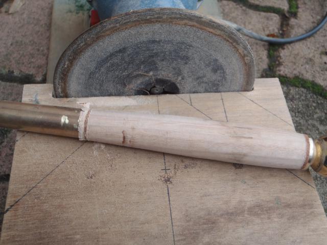

Collissimo avertit que mollette devrais être livrée demais ou après demain ainsi que la Sphère en Laiton , ça c'est très Cool ! Okay
Et faute de pouvoir percer/tarauder le trou et faire la rainure  vu que j'ai pas la molette , donc avancer sur la " Tête " j'ai avancer sans prendre trop de risques sur le manche , à savoir un perçage , à 12mm sur 130 mm de long , ne reste que environ 1 cm de bois pour déboucher , le foret pris vraiment limite à raz et de toute façons je doute sur la fixation de la boule , ou vis M4/6/8 ou vis Bois ou les 2 ,
Bref comme je sait pas j'en reste là pour le moment Laughing

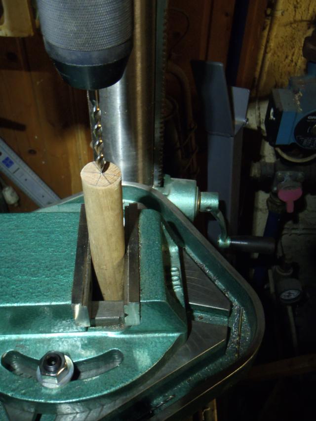

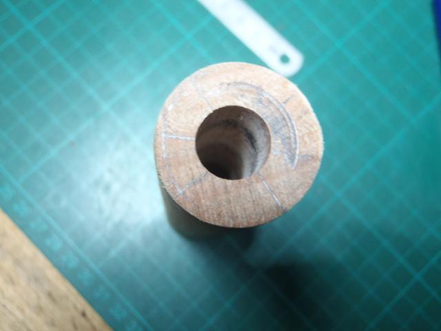

Le plus difficile dans le Perçage , chez moi , c'est d’accéder à la Perceuse Very Happy , quelle zone ! Mad
Montage réglage et en avant la  foreuse !
En 3 passes pour pas tout éclater Laughing 6 / 8 / 12
Un joli trou trou Okay

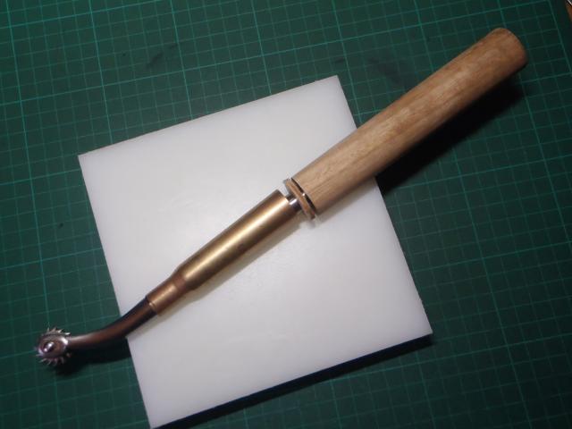

les Morceaux qui vont constituer une partie de l'Outil Very Happy
Et le Bidule en montage à blanc , Qui à dit que ça ressemblait pas à une Griffe à Molette ? hein ? Twisted Evil
Voila bien content d'avoir un peu dégrossis mon chantier de contrefaçon

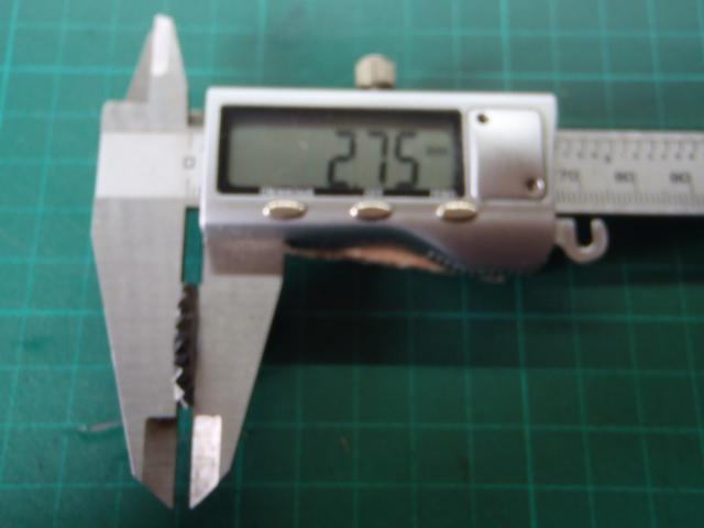

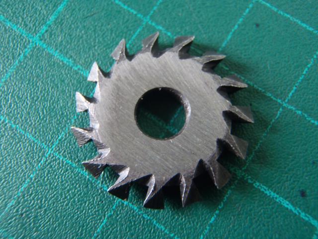

MessagePosté le: 04/12/2018, 19:52    Sujet du message: Copie DIY d'Une Griffe à Molette Vergez-Blanchard Répondre en citant

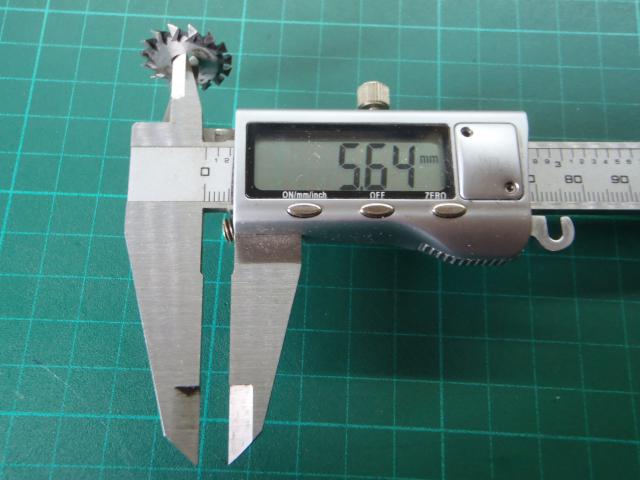

Bon, je ne suis pas un spécialiste du pied à cou-lisse (j'ai que le modèle de base moi!), mais sauf erreur:
diamètre de la molette: 21,3
épaisseur: 2,8
diamètre du trou: 5,5

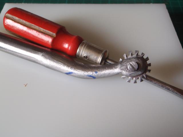

Voila aujourd'hui une " gilet-jaune " à apporté mon Colis

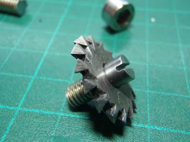

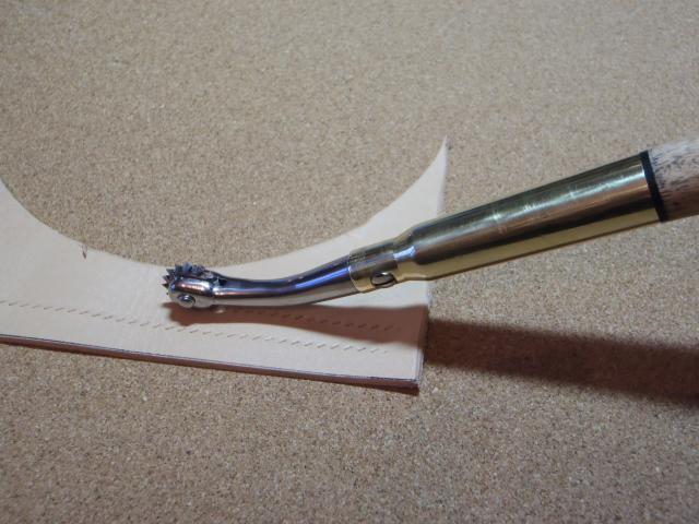

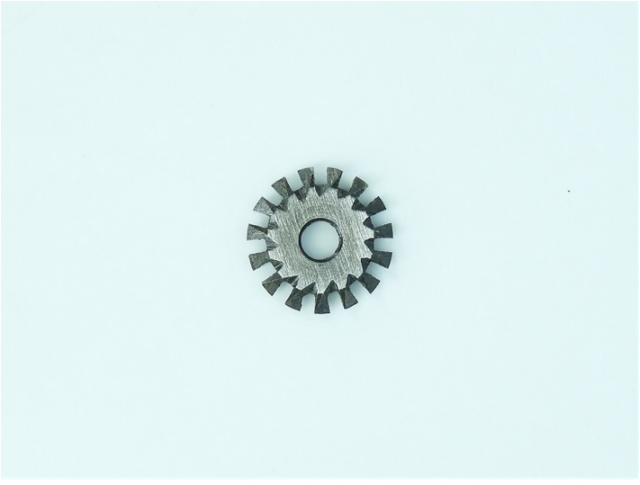

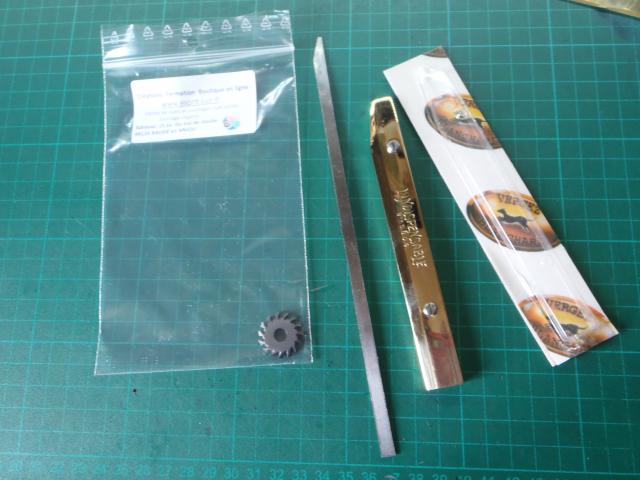

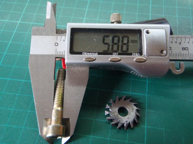

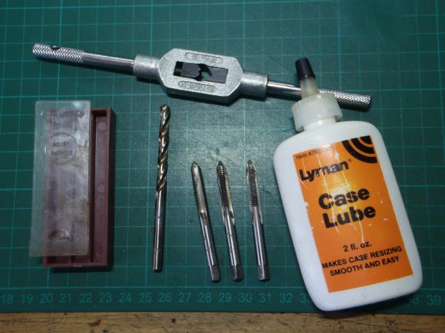

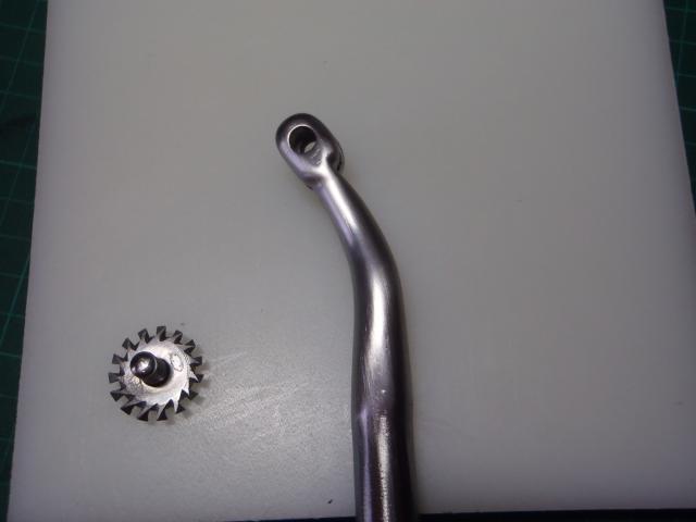

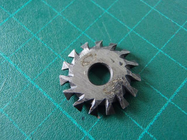

On va pouvoir travailler sur la molette , et j'ai bien fait de l'attendre parce que ni Luc.m ni Mr Deneken à qui j’avais demandé la précision aussi et que je remercie au passage d'ailleurs , ne m'avait fournis les bonne dimensions , pas loin certes mais  Laughing
Avec un " indispensable " en prime Very Happy
Petite Roulette , le noir c'est des taches pas de rouille ou autre défauts
Les vrais mesures Very Happy
l'envers
Le trou , personne n'avait juste Laughing
Mais c'est pourtant là que ça se complique , là c'est du M6 pas beaucoup mais ..........

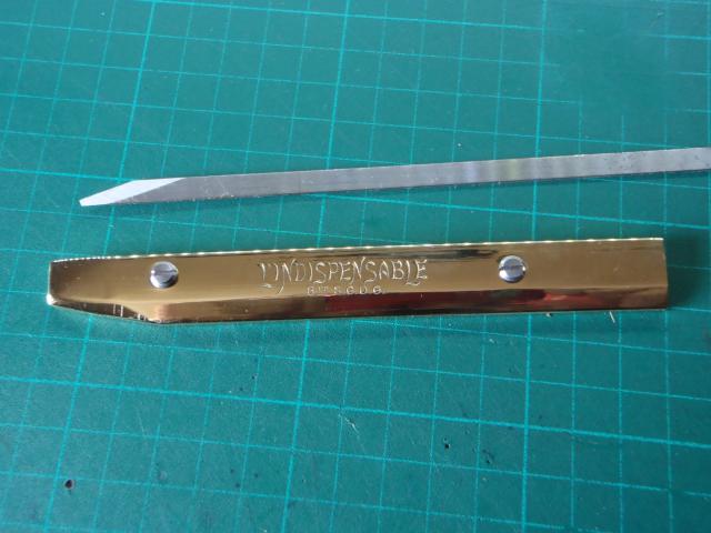

Et pour terminer une vue du Superbe outils " indispensable "
Bon " l'Indispensable " le fourreau en lui-même est une superbe pièce de laiton poli-miroir et superbement usiné là rien à dire c'est du très très bel outil , impressionnant  Surprised
Par contre je n'en dirait pas autant de la lame qui est un vulgaire bout de tôle emboutie à la presse et sommairement taillée en pointe , même pas ébavurée avec carrément les morfils de la presse sur les 4 coins et je dirait même que ça ne semble même pas de l'acier pour y tailler une lame
Bref on verra bien une fois affuté il y à pas de raisons mais simplement la lame n'est pas au niveau de qualité du manche , voila  Laughing
Pour la roulette c'est correct pas de défauts mais pas une finition " haut de gamme " non plus  donc on verra pour une petite " customisation " aussi , maintenant principal problème , faire la rainure et adapter une vis avec le moins de jeu possible afin que la roulette soit parfaitement maintenue sur son axe et latéralement , pas simple puisque des limes de 2mm j'ai pas et qu'il va falloir bricoler des batons de glaces avec du papier à poncer collé dessus , bref , au boulot !  Twisted Evil

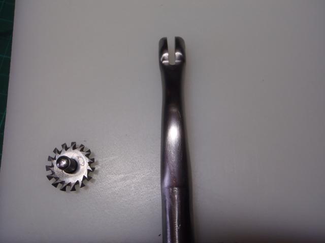

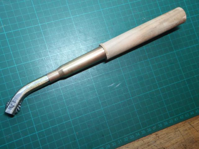

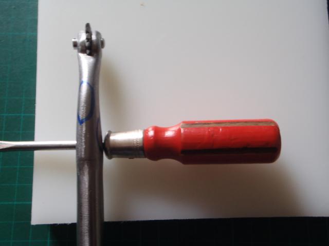

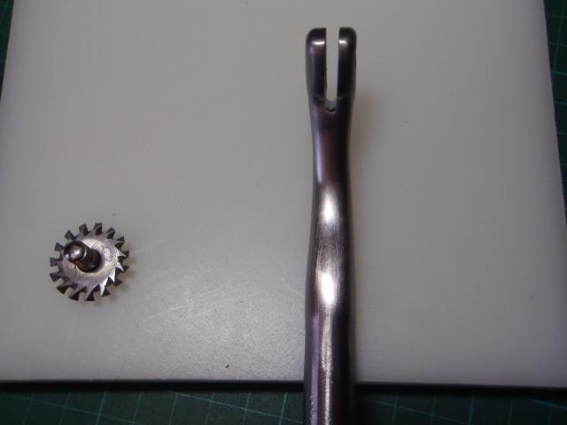

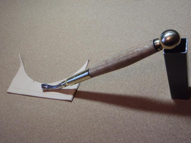

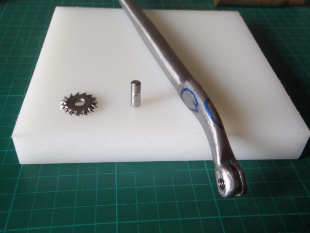

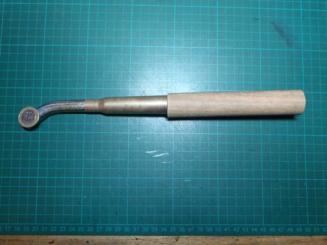

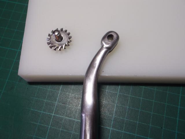

Avancée des travaux  Very Happy

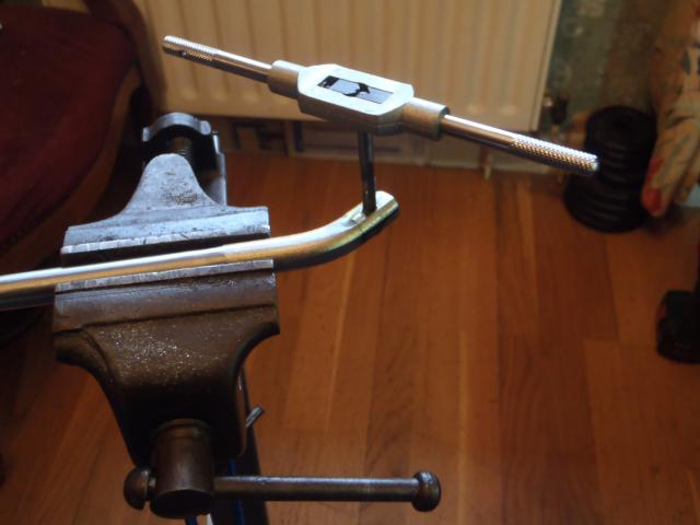

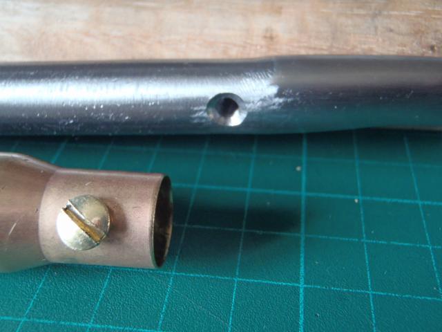

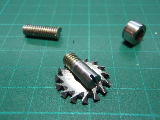

Mine de rien après-midi très " productive " malgré les apparences , j'ai fait = 1 trou , 1 fente , 1 filet , 1 Vis Laughing
On sort le Matos
Et on Usine Very Happy

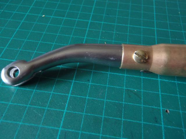

On charcute une Vis M6 en la guillotinant de la tête et des pieds
Qui va parfaitement dans la roulette
Et sur l'outil
Ca commence à bien ressembler à une Griffe à molette Twisted Evil
Voila pour aujourd'hui , ça parait facile comme ça mais par exemple la rainure à main le vé avec un disque de 1,7mm pour faire une rainure de 3mm ma donné quelques cheveux blanc en plus des impacts dans la tronche et j'ai quand même péter un disque , de ma faute j'ai laché la disqueuse et paf Mad
La petite Vis facile , je me suis inspiré des vis d'axe que l'on trouve dans certaines parties d'armes , coupe la tête , usine la vis dans la perceuse avec une lime et du papier et un coup de scie à métaux fait la fente du tournevis , la vis ne sert donc pas les deux parties ce  qui évite à la molette de se bloquer Okay et puis j'avais pas d'autres choix sous la main na ! Laughing
Voila là je m'arrête là , maintenant on va donner un " Look " à la tête avec les limes et si je reçoit la boule tenter d'assembler le manche au complet , mais vu la vitesse à laquelle je bosse il n'y en aura peut-être pas la moitié de fait  Twisted Evil
A plus

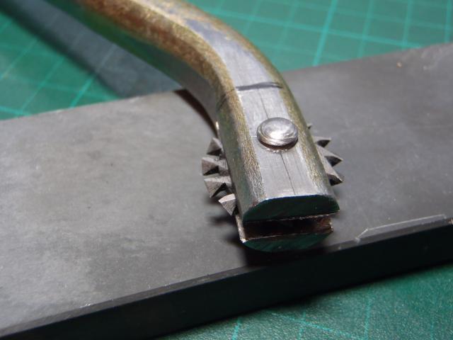

MessagePosté le: 06/12/2018, 07:53    Sujet du message: Copie DIY d'Une Griffe à Molette Vergez-Blanchard Répondre en citant
Bah , je me débrouille pas trop mal avec mon Linux moiii   et bon pour un " ajusteur " à la base , ce truc sa reste un boulot de " Mer** " on pourrais faire mieux c'est sur , sauf que le principal c'est quand même que la molette puisse imprimer ses marques dans le cuir , et là pour le moment elle fonctionne déjà très bien même pas finie .
J'ai un peu " Customisé " la molette en repassant les défauts de fabrications avec une mini pierre triangulaire et je l'ai " Polie " ainsi que la vis et niveau fonctionnement c'est du presque parfait Okay .
Jourd'hui j'attaque la finition , le look quoi , on va bien s’amuser je le sent bien  Laughing
news en cour de journée .........
jeandupont
Inscrit le: 15 Aoû 2018
Messages: 410

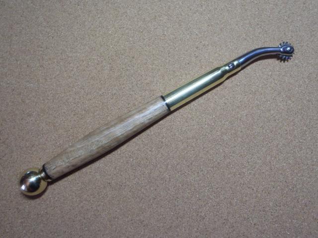

MessagePosté le: 06/12/2018, 13:03    Sujet du message: Copie DIY d'Une Griffe à Molette Vergez-Blanchard Répondre en citant

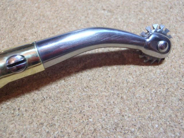

Re

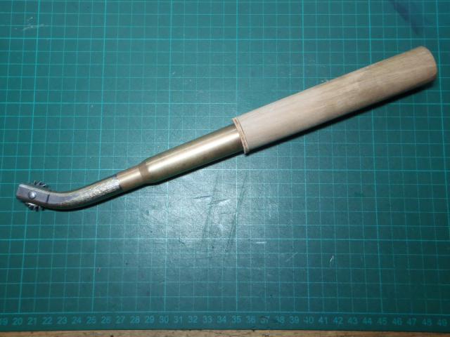

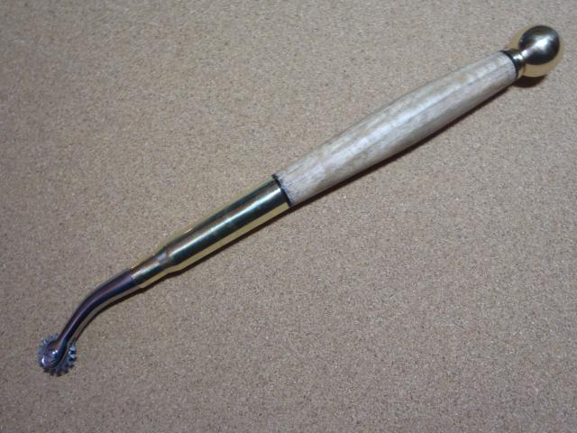

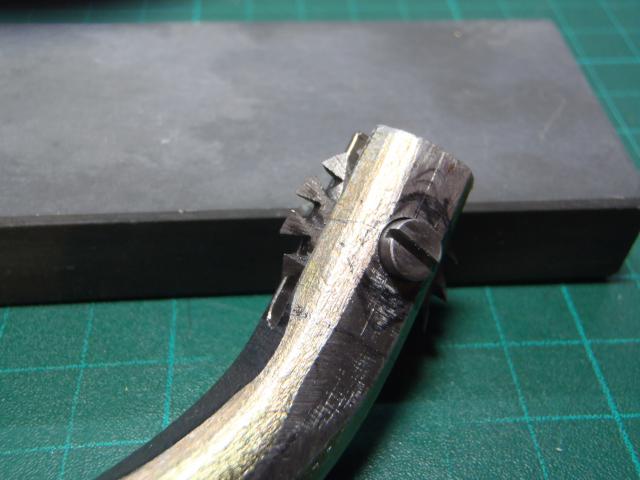

Un peu de limaille ce matin , je n'ai pas reproduit exactement le " Look " de la molette mais j'aime presque mieux comme ça , en tout cas c'est suffisamment " galèrigène " à limer comme ça pour " s'emme**** " à reproduire les facettes plates et raccorder tout ça avec un cône
Là on est encore à ce que j'appelle le " dégrossissage " suivra un limage fin , un ponçage et un polissage final quand tout le bazar sera monté , pas reçus la boule en laiton mais j'ai par-contre reçus un super cadeau d'un membre d'un autre forum ,
Cadeau sous forme d'un bloc de " Ertalon " de 155 x 155 x 20 mm , génial et le plus beau c'est que ce gentil monsieur ma envoyé ce cadeau Gratuitement et en Recommandé depuis ..................la Suisse (au fin fond )   hé oui le mécéna existe encore chez nos amis Swiss Okay
Vla le Job du matin Laughing   ( sur la plaque d'Ertalon )
Voila pour le matin , allez Hop ! un Café , une Clop et c'est repartit Laughing
Twisted Evil
jeandupont
Messages: 410
MessagePosté le: 06/12/2018, 16:04    Sujet du message: Copie DIY d'Une Griffe à Molette Vergez-Blanchard Répondre en citant
Re Re Re

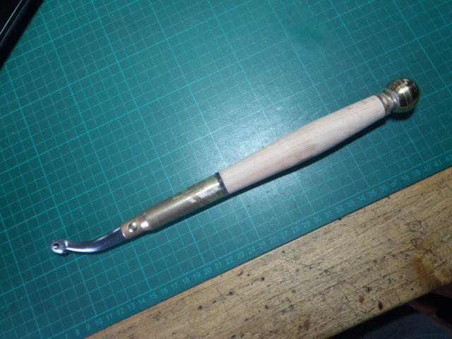

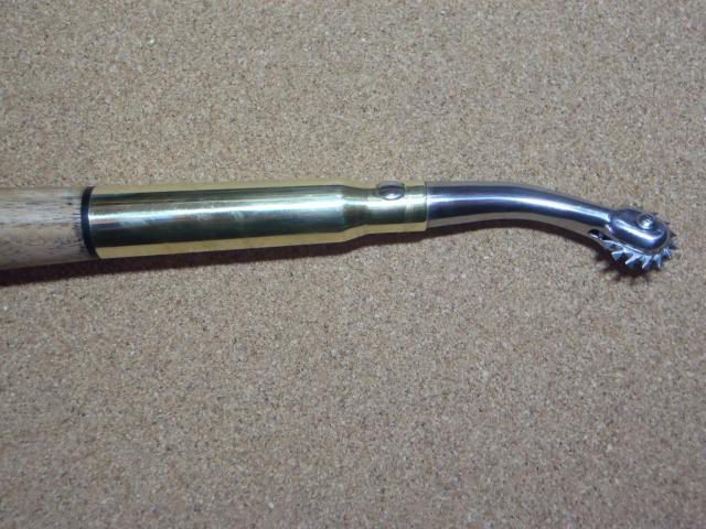

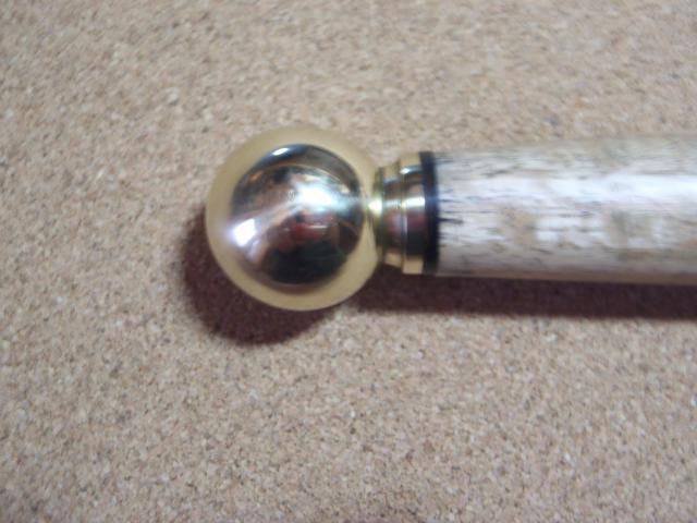

16h Raz le Bol du ponçage , j'arrête pour aujourd'hui , faire autre chose à commencer par le Thé et les Cookies et une bonne Grosse Clope pour la Pause Laughing
j'lai eu , ça commence à ressembler à quelque chose bien que je n'aie poncé jusque là qu'au " 60 " ( papier tissus ) Okay

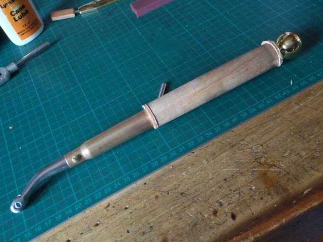

Voila Demain , il fera jours et peut-être je recevrai la boule

Merci à vous Okay mais il y à encore un peu de Taf Laughing d'ailleurs c'est un cour , réception de la boule , un " bouton " de tiroir en laiton-massif de  diam 30 à 2,82 € de très belle facture à part la vis M4 fournie qui est tellement un " Mer** " quelle ne se visse même pas dans la boule , donc reprise au taraud du filet de la boule et changement de la vis par une vis de même origine , en laiton de poignée de porte Very Happy
J'ai pris l'option " démontable " donc perçage / taraudage de la tige à M4 et fixation latérale de la douille avec le restant de la vis , c'est bien cool , ça fonctionne , Okay
Au montage à blanc la bête fait 335 mm hors tout , à peine plus longue que la VB , c'était voulus , et maintenant encore pas mal d'adaptations et de finitions mais c'est carrément " du gâteau " , découpe des rondelle en cuir et teinte , montage et meulage du manche pour raccorder tous les diamètres et puis finitions générales , ponçage fin , cire Etc Etc ......
Bricolage du Matin , la suite ce soir Laughing
Voila pour ce matin Very Happy

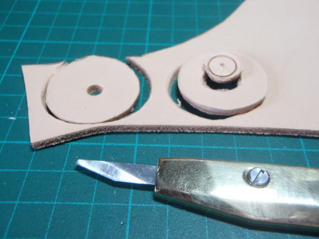

Voila on y est , maintenant c'est Thé à la Menthe avec pain d'épice maison  Okay   Reste à ranger le Foutoir Monumental qui règne dans le Bureau  et finir une petite pochette pour protection de la roulette qui est en cour de couture , pas belle d'ailleurs , mais bon  Laughing
On attaque la découpe des Rondelles de Cuir avec " l'Indispensable " qui une fois affûté au cuir s'avère Redoutable Surprised finalement je m'était fait des idées (mauvaises ) sur la qualité de la Lame en fait une fois ébavurée et passée sur les pierres Tang & Chang (1000 , 5000 , 8000 ) et le Strop ce truc coupe mieux qu'une lame de rasoir , cool Okay
Et Hop , au touret !
Bon , il y à eu des " Dérapages Laughing montage à blanc ,
Et Vla la Bestiole
La Suite de Suite
jeandupont
Messages: 410
MessagePosté le: 07/12/2018, 16:34    Sujet du message: Copie DIY d'Une Griffe à Molette Vergez-Blanchard Répondre en citant
La Suite en Détail  Very Happy
On se voit dedans Surprised
Et on se souvient qu'on est partit à base de ça Laughing   ( qui est une patte de scellement à béton diamètre 14 )
Voila la construction de la Griffe s'achève ( Déjà ) et il me reste à y faire une petite pochette pour la molette  ( En Cour )
Niveau traitement du manche j'ai juste passé de la Cire pure avec un sèche cheveux pour chauffer au maximum le manche et simplement passer le Bloc de cire dessus puis un coup de chiffon , du coup on peut dire que c'est une Molette " BIO "
Voila , plus qu'à trouver un chantier moi maintenant Laughing

Belle pièce!!!

Hi , Merci  Okay   je suis assez content du résultat finalement
