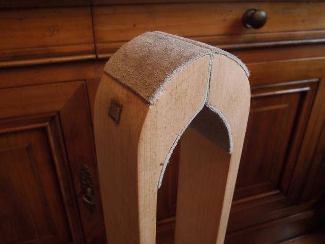

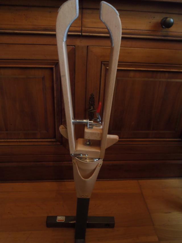

Aujourd'hui je défie le " Captcha " pour vous présenter mon banc de couture qui comme à l'habitude est constitué de bricolages divers à base d'une pince " droite " d'origine " Tang & Chang " à 5 fois moins cher que chez le vendeur " Bien-Connu " et de diverses pièces de " Récup " et autres Bricolages et adaptations , le but , une pince fonctionnelle pour le moins-cher possible Very Happy
il y à déjà quelques semaines j'ai commandé donc en Chine une pince en promo tout ce qu'il y à de plus basique pour la modique somme d'environ 15€ , pince sympa avec une " sauterelle " pour fermeture , matos fonctionnel mais à l’habitude de Tang & Chang , basique et brut de fabrication , pas de chichi donc sur la finition mais ho grand-luxe de la visserie tout Inox et de bonne qualité .
Donc commandé ça =
Et reçu ça = Laughing
Bon c'est bien mais pas très pratique finalement bien qu'à des années-lumière de mon étau avec deux planches ...........
On se souvient que j'ai fabriqué un " Pied de cordonnier " pour les bottes CCCP ( pour ceux qui suivent ) Very Happy donc il me suffit de fabriquer un autre montant d'autan qu'il reste des morceaux du banc de muscu de la benne utilisé , outil modulaire donc .
Alors j'ai démonté la pince , poncé tout le bazar , fabriqué/modifié des pièces , ajouté des " accessoires " Etc , Etc.....
La moindre pièce à été retouchée / Modifiée , ajustée .............. Twisted Evil

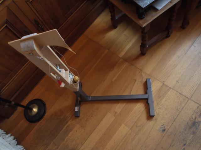

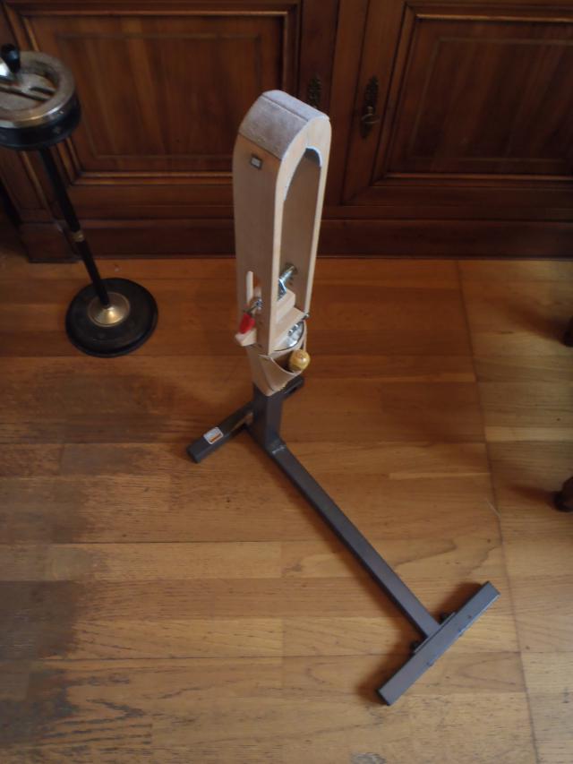

Et voila le résultat , en deux post car beaucoup de photos
La Bête =
La suite de Suite Very Happy

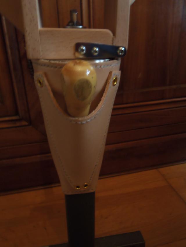

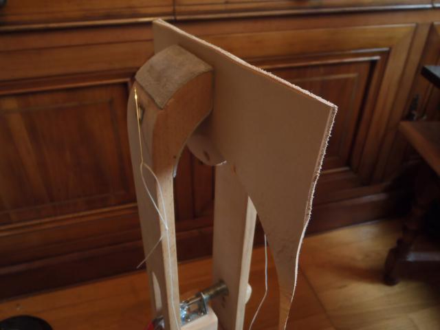

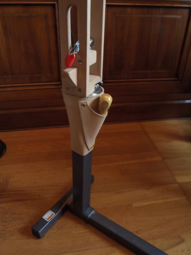

La Suite  Laughing

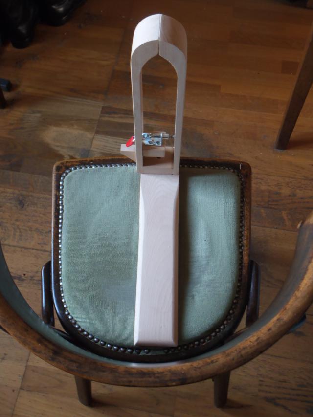

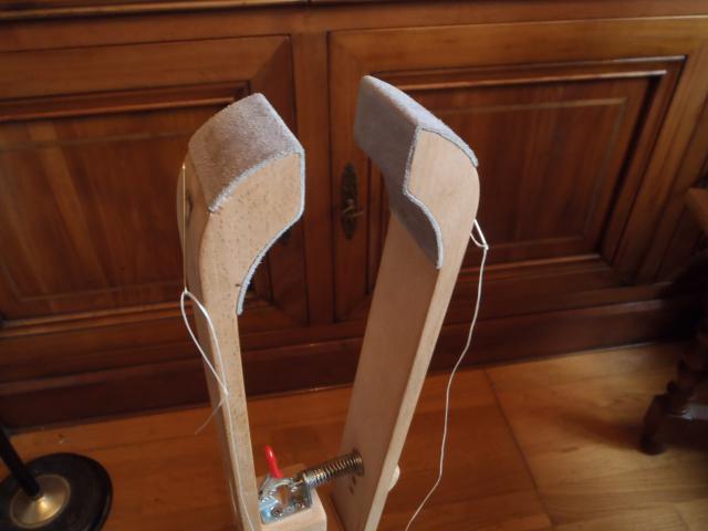

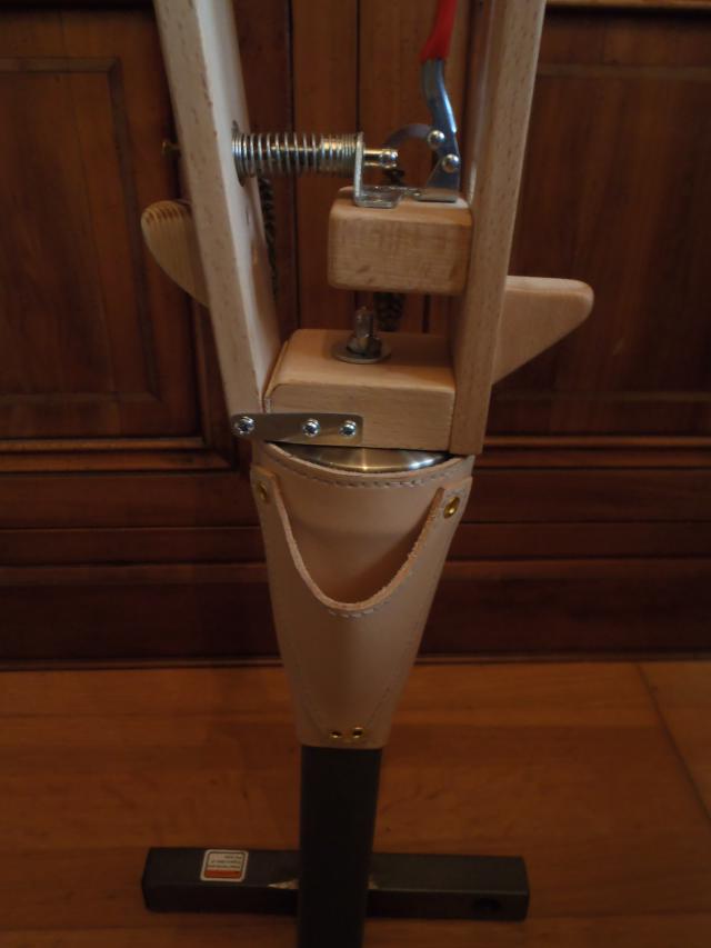

Voila donc , alors à l'utilisation c'est parfait , la bonne hauteur , le serrage est parfait et réglable , le fil n'accroche nul part à la couture et je suis très fier de ma " pochette " pour les alênes

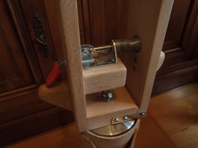

le - , il me reste à faire quelques améliorations à commencer par limiter l'ouverture max avec une lanière réglable  par exemple , le ressort est puissant et l'ouverture max cache en partie la manette de la " sauterelle " ce qui oblige à une petite contorsion de la main pour ouvrir , pas très " gênant " mais " agaçant " à la longue d'autant que je n'ai pas besoin d'une ouverture de 45mm
Éventuellement aussi changer la vis de réglage de la pince par un " bouton " ou une " molette " , là c'est une vis en laiton de poignée de porte et un écrou ancien " carré " , l'écrou c'est super mais la tête de vis est pas terrible visuellement et pratiquement bien que mieux que celle d’origine trop courte , non réglable et affublée d'un écrou M4 devenus impossible à régler a cause du ressort car à l'intérieur .
Et puis un redémontage , ponçage de finition et cirage et peinture du cadre pour le coté " Luxe " Laughing   de plus l'encastrement des aimants néodyme est plus que pas terrible à cause de l'époxy qui à dégueulé de partout et dépasse un peu ,
Bref voila ma pince à 15 balle , il y à plus qu'à ....... Twisted Evil

Bein oui le principe de base c'est d'avoir un étau ou une pince pour tenir deux morceaux de cuir assez fermement pour coudre à hauteur et dans la bonne position ,
Perso je me sent pas trop avec une pince sur les genoux , je me voit pas trop utiliser cet outil , à tort peut-être mais j'ai préféré une pince droite et j'aurais même pu la construire entièrement mais celle ci à 15€ je la trouvait pas trop mal pensée et surtout complète et juste à modifier , le reste c'est de la rigolade , ce que j'ai aimé c'est l'idée des petit cône de bois pour dévier les fils c'est très efficace , le fil ne s'accroche nul part et ça c'est vraiment " reposant " Very Happy
Après les pièce rajoutée c'est tout issu des boites à " ça peut servir " Laughing un ressort d'une imprimante je crois , et coup de chance il est parfait et en diamètre et en longueur et puissance , le cuir c'est un restant de manchette de gans de soudure , le pied en inox c'est un support de " spot " mural qui est mort et les " articulations " de la pince mobile c'est deux " Ouvre-Boite " en inox des anciennes rations de l'armée (84) l'époque ou on avait encore un paquet de gauloises et une fiole de " Rhum "  Very Happy
les aimants c'est pareil ce doit être des " néodyme " qui traînais et qui doivent provenir d'un moteur d'électro-portatif HS , le tube emboité à la base c'est toujours un morceau du banc de muscu et il m'en reste encore pour faire un autre accessoire sur la base à savoir un support pour mon petit étau de 80mm qui pour le moment défonce le coin de mon bureau , et en écrivant ceci je me dit que finalement pourquoi ne pas en faire un aussi pour la presse

Les petits coins en bois pour empêcher le fil d'accrocher les mécanismes, c'est une bonne idée.

Alors c'est possible mais à cause du ressort ça ne marcherais que dans l'autre sens mais je préfère un système " fixe " comme ça , quand je pose mes aiguilles et que je me lève au moins les pièces reste en place Very Happy et puis véroullé/déverrouiller c'est juste un seul geste de la main , droite ou gauche comme on veut puisque le truc tourne 360° , en fait j'y avait pensé avec une bande de cuir et une pédale et tout et tou mais c'est compliquer inutilement le problème pour au final une perte de temps et un système peu pratique Very Happy
Geppetto , oui ça fonctionne super bien , aucuns accrochage à ce jour Okay le truc est " Chinois " il est d'origine coté " sauterelle " et j'en ai fabriqué un pour le réglage de pression des mords .
