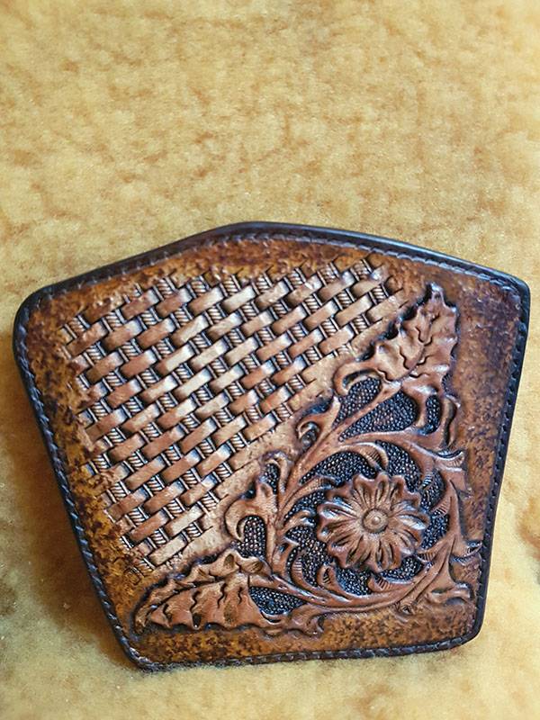

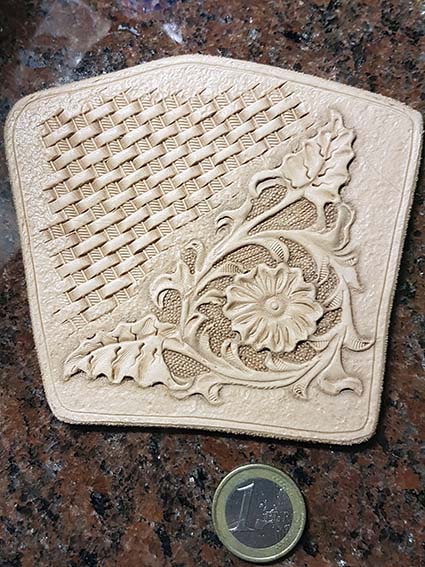

Bonjour tout le monde,
Comme il ne faut pas montrer que ce que l'on réussi un tent soit peu, voici une boulette 😵.
Inspirer par certaines créations de Gobniu (Je vous montrerais une fois fini) et par un motif de Jim Linnell), j'ai tenté du petit, et me suis ramassé 🤣.
Déjà le cuir est mauvais, mais vraiment. Une chute dans le flanc, très élastique, ensuite trop mouillé. Même le stylet pour marquer le motif ne tenais pas, ensuite un peu petit pour la lame du swivel et la plus part des outils.
Voici le truc 🤔 avec une pièce d'1 euros pour mise en échelle.

Oh! C'est pas si mal que tu le dis!!! Plus c'est petit plus c'est difficile. En plus avec du cuir à la c...!
Comment tu as fait les vaguelettes des feuilles?
Messages: 1 514
MessagePosté le: 28/11/2018, 09:40    Sujet du message: Parce qu'on ne reussi pas toujours ce qu'on veut... Répondre en citant
Hello Luc, pour les vaguelette sur la fleur et les deux feuilles sur la diagonale, avec un pear shader. Pour celles des scrolls, avec les plus petits undercut et un veiner

Salut mon Philou, oui la sangle est chouette et le fiston l'a de suite adopté  Okay Pour cet essais, ce qui cloche, c'est justement le marquage du cuir.
Il se comportait comme une éponge et regonflait après les frappes, cela se voit  un peu sur les tiges où les traits ne sont pas très net et marqués. Il fallait taper comme un sourd et du coup, manquer de précision.

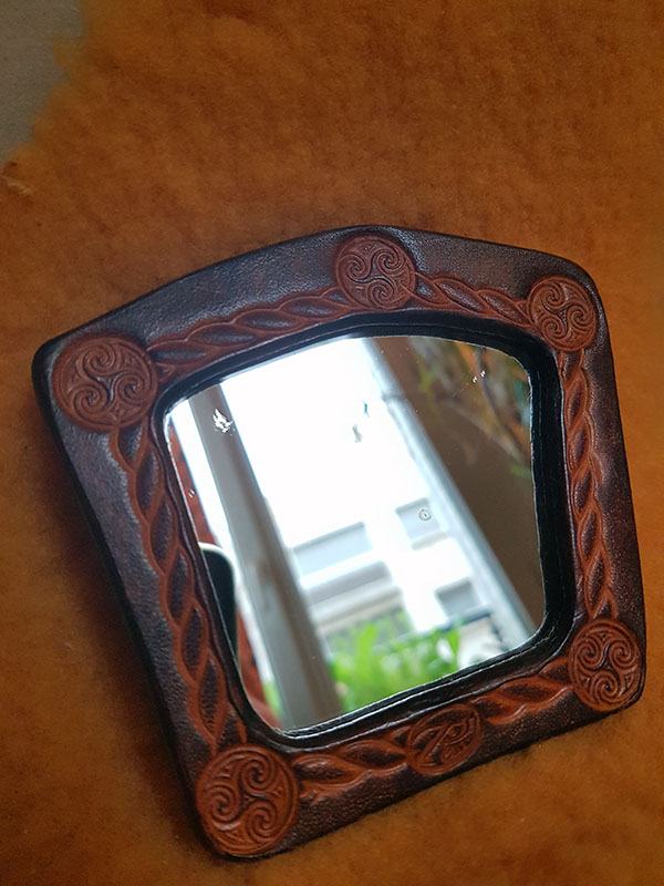

Voici la suite et fin du désastre Very Happy
J'ai fait la seconde partie, teinture fiebings fond de jaune, ensuite golden brown et chocolat en brossage. Ensuite passage de matine luxor et gel antique eco flo en med brown (pas de gel antique sur le coté verso). Les tranches sont passées à la gomme arabique puis cire d'abeille. Pas de couture, je me suis planté dans les mesures sur le verso donc c'est juste collé. Ensuite passage de baume de protection et lustrage.

Donc, si je comprends bien, les deux pièces en photo ne sont qu'une seule pièce: le miroir... Très sympa!

Merci à tous les deux, ça fait plaisir Okay Luc, oui les deux pièce n'en sont qu'une, le miroir est pris entre les deux morceaux de cuir.
Jean, je comprends, on aime ou pas le style floral western et c'est vrai que c'est bien rempli Laughing
Je reprochais surtout la qualité du cuir, j'ai pris une chute sur le bord d'un collet, du coup le repoussage ne passait et prenait pas bien du tout, maintenant vu la taille, je suis plutôt satisfait au final. Cela ferra un miroir pour un sac à main
