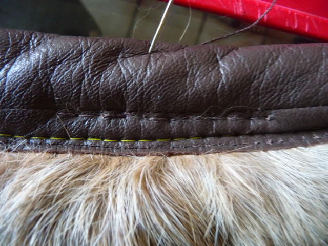

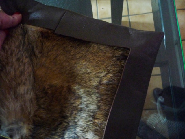

Bonjour, je désire border ma veste en peau de lapin avec du cuir.
Les parties concernées sont le col et les milieux devants, voici une photo du col en cours de réalisation
L'épaisseur est importante puisqu'il y a une couche de cuir, 2 couches de peau de lapin et encore 1 couche de cuir.
Je vous demande comment vous réaliseriez ce travail en sachant que je désire le réaliser à la main et avoir un écart de 4 à 5mm entre chaque point mais également être bien parallèle au bord.  J'ai une machine Pfaff Select 4 avec double entrainement.

MessagePosté le: 04/11/2018, 17:53    Sujet du message: Point de Saumur double Répondre en citant
Euh!!! Comprend pas tout!
Tu dis vouloir coudre à la main et tu nous parle de ta machine...
Sinon tu ne vas pas pouvoir coller ta bordure tell quel. Donc je privilégierais de tondre sur la moitié de la largeur de la bordure pour pouvoir faire cette opération de collage.
Au stylo gris pour cuir, tracer les lignes de coutures, utiliser une roulette adéquate ou une griffe correspondant à la longueur de point que tu veux, puis couture (il y a assez de posts qui parle de la couture sellier). Quand c'est fini ressortir les poils de dessous la bordure.
Mais 4-5 mm me semble long.

Incroyable mais vrai, j'ai enlevé l'aiguille pour le cuir et mis une universelle, les points ne sautent plus.
Je crois avoir trouvé la solution, les photos arrivent bientôt
Couture, couture voici mon forum http://coutureplaisir.forumgratuit.be/
detout.cherche
Inscrit le: 03 Nov 2018
Messages: 8
MessagePosté le: 05/11/2018, 11:33    Sujet du message: Point de Saumur double Répondre en citant
Yess j'ai trouvé, OUF
Donc j'utilise l'aiguille universelle et je règle la distance par rapport au bord en jouant avec la molette de déplacement de l'aiguille.  J'ai choisi la longueur 6 sur ma machine.
Je couds une 1ère fois en travaillant sur 1 épaisseur de cuir et 1 épaisseur de peau
J'ai peu de chute de matière mais qu'importe voici donc la 1ère couture (fil jaune choisi pour une meilleure visibilité)
J'ai ensuite replier le cuir en intercalant la 2e épaisseur de peau et miracle la machine accepte
La 2e piqûre fil jaune vous la voyez plus et c'est volontairement que je l'ai mise à distance de la 1ère.
J'ai fait un point de saumur double et voilà j'obtiens ce que je désirais.
Oui je sais le cuir "corde" c'est normal car j'ai un manque de matière.
C'est assez dur mais j'ai sorti mon artillerie : une planche sur laquelle je pose mon aiguille afin de la pousser, ensuite je tire l'aiguillée enfilée avec du cordonnet en utilisant ma pince (oui c'est ma mienne Very Happy )
J'ai prévu également une pince à épiler s'il s'avérait nécessaire d'enlever quelques poils
