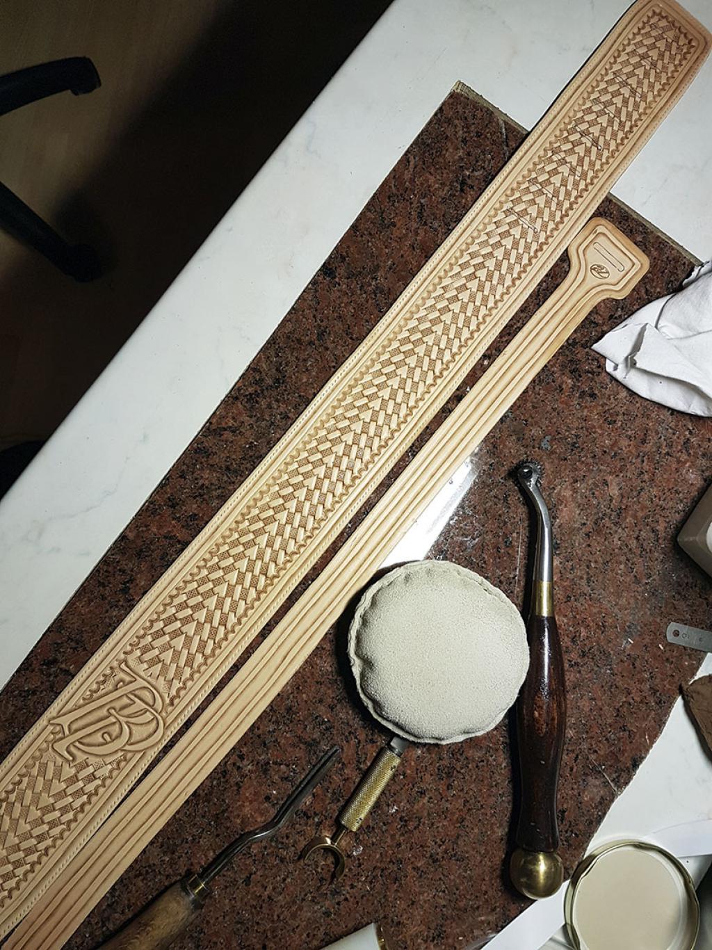

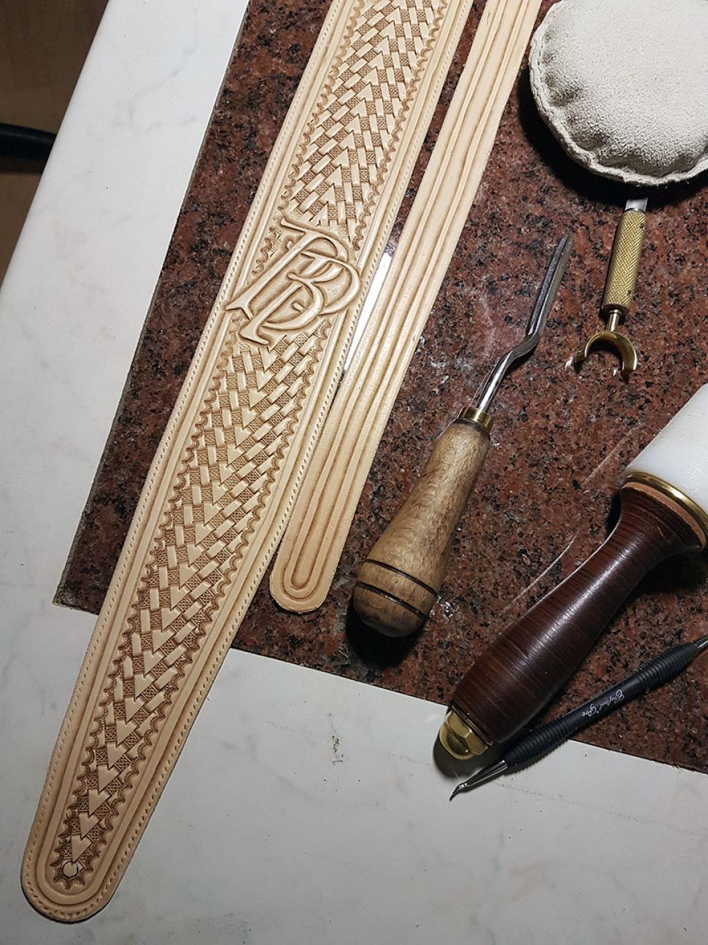

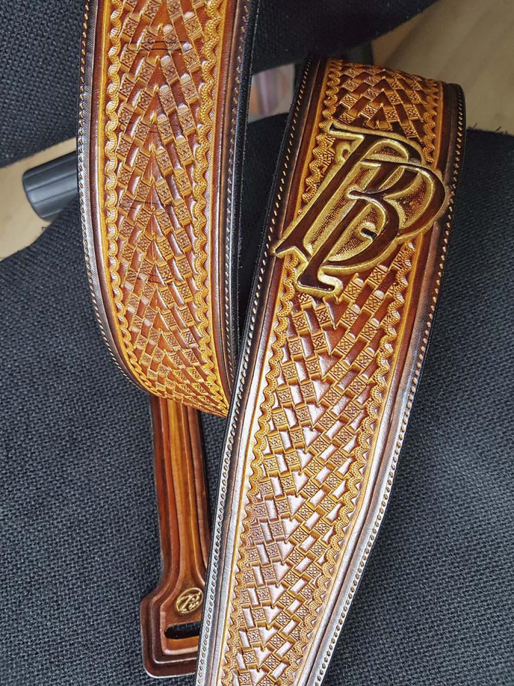

Bonjour à tous, voici un projet en cours que je devait attaquer depuis... pfouuuuu Rolling Eyes , je sais plus. Mais je m'y suis mis, une sangle de guitare pour mon fils Benoît.

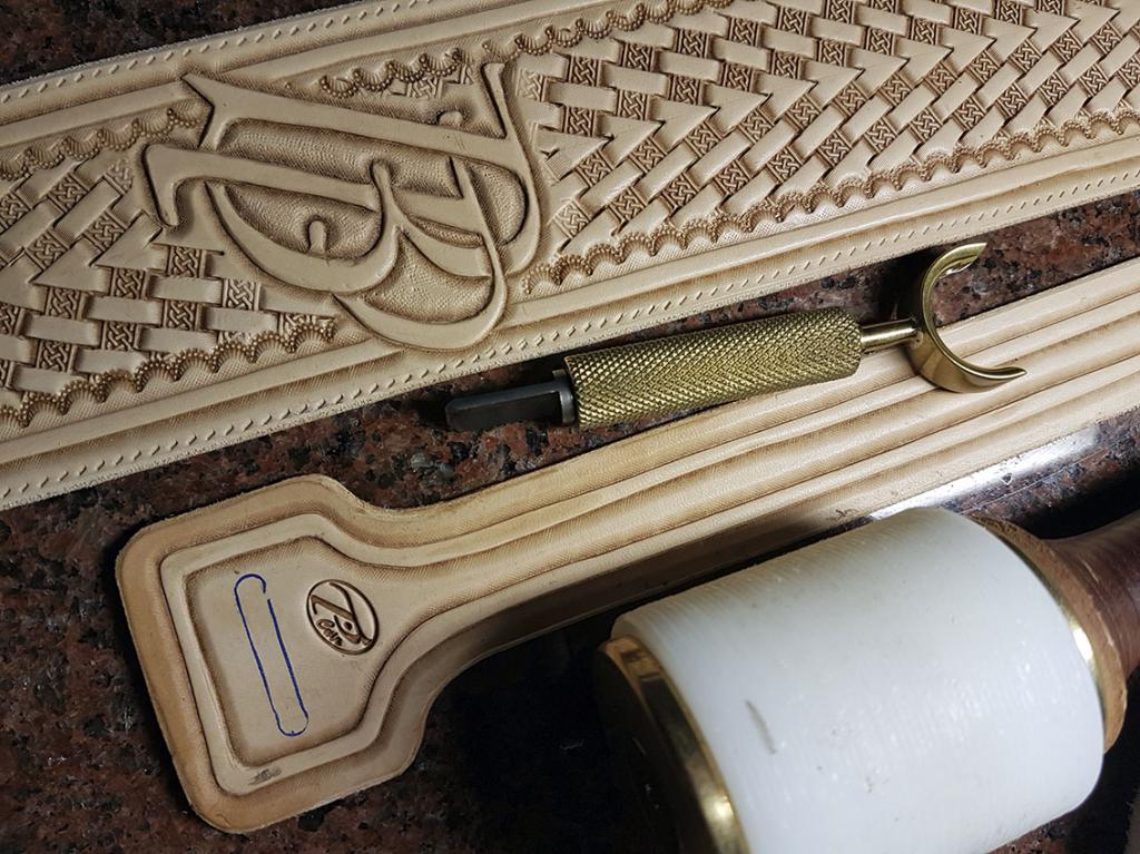

Cuir de chez Chadefaux, 2,6 mm. Matoirs, les 3 bevelers classiques, retouchés pour un angle plus prononcés et quadrillés, basket de Barry King celtique taille 2 et un border lui aussi retouché pour y ajouter un effet "dentelé".
Repoussage terminé, durée 4 heures (Et oui, j'ai pris mon temps pour essayer d'en foiré le moins possible ).

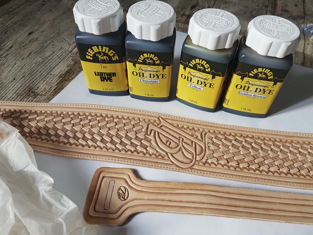

Reste la mise en teintes, je voudrais faire un dégradé de jaune, tan, marron et chocolat.

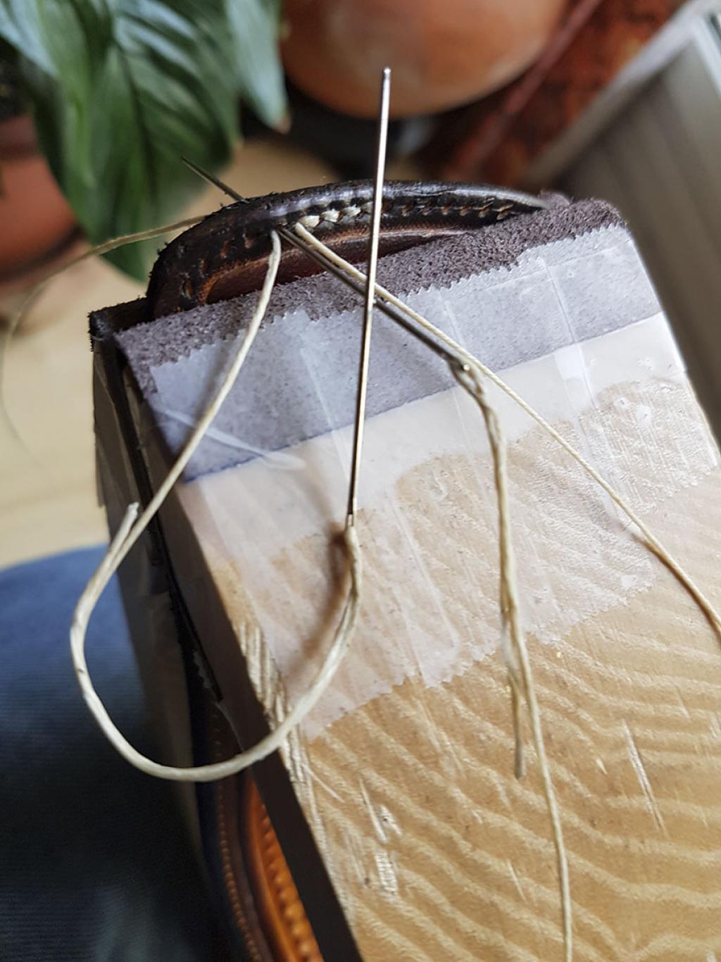

Ensuite coller la doublure, que je n'ai qu'en noir, couture et finitions.
Petite aventure, pour ceux qui connaisse, le cuir de Chadefaux est coté croute, enduit d'une sorte de résine. Comme je faisait du basket, pour évité les déformation et n'ayant plus de scotch de masquage, j'ai utilisé celui d'emballage, le marron. Bein c'était une mauvaise idée Confused , pour le retiré, surprise, la colle est restée sur le cuir . Le crêpe inefficace. J'ai réussi à la retirer avec de l'alcool ménager.
Voici les photos.

Ben, il ne faut pas être tout seul dans sa tête pour envisager un truc pareil. Pour avoir réalisé quelques ceintures avec motifs répétitifs, je sais que c'est dingue.
En tout cas, le basket est bien réussi. Tu envisages une doublure noire. Ta ceinture sera noire ?

Bonjour Michel,
Merci, oui en effet j'étais un peu parti quand j'ai attaqué le basket
En fait j'ai essayer de faire pas mal de dessin style floraux mais je ne suis vraiment pas doué alors je me suis rabattu sur le basket.
la doublure sera en noir parce que je n'ai que cette couleur, et avec les bords en marron chocolat cela ira.

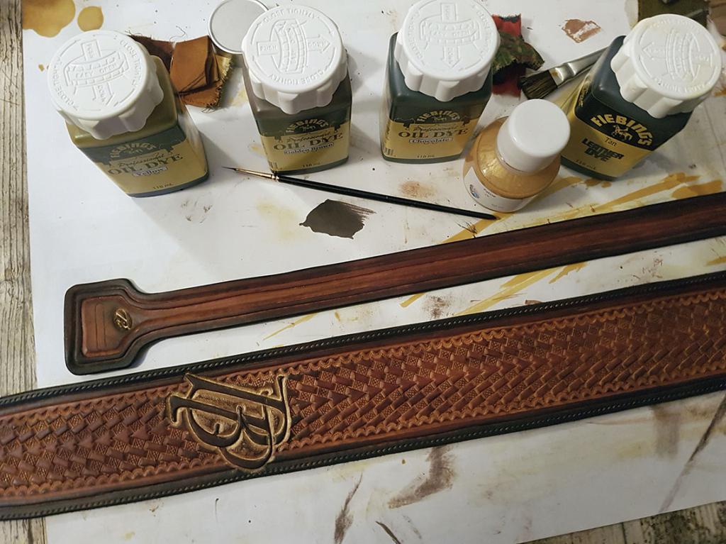

Messages: 1 494

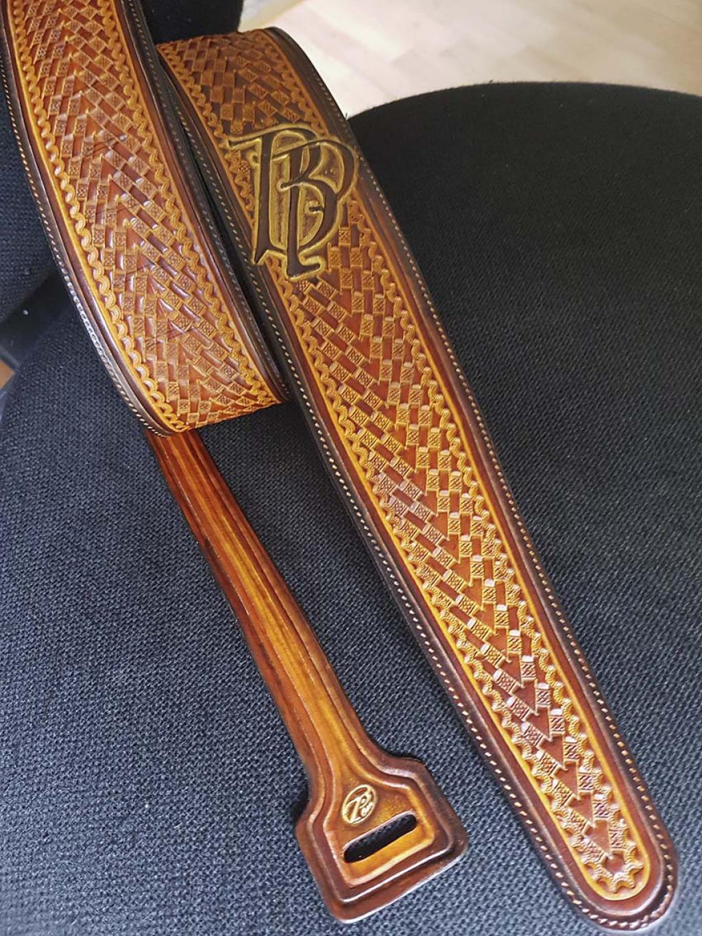

MessagePosté le: 05/11/2018, 10:33    Sujet du message: Sangle de guitare Répondre en citant
Oui Luc, bein voilà les photos, les dernières en lumière artificielle donc pas bonne et en plus au téléphone...
Allez, mise en couleur:

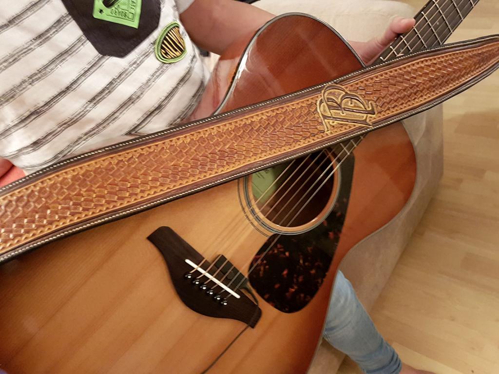

Ensuite, c'est parti pour la couture:
Et la voilà terminée, avec un fiston heureux, car à ses dires, c'est vachement plus confortable qu'une sangle du commerce (en nylon ):

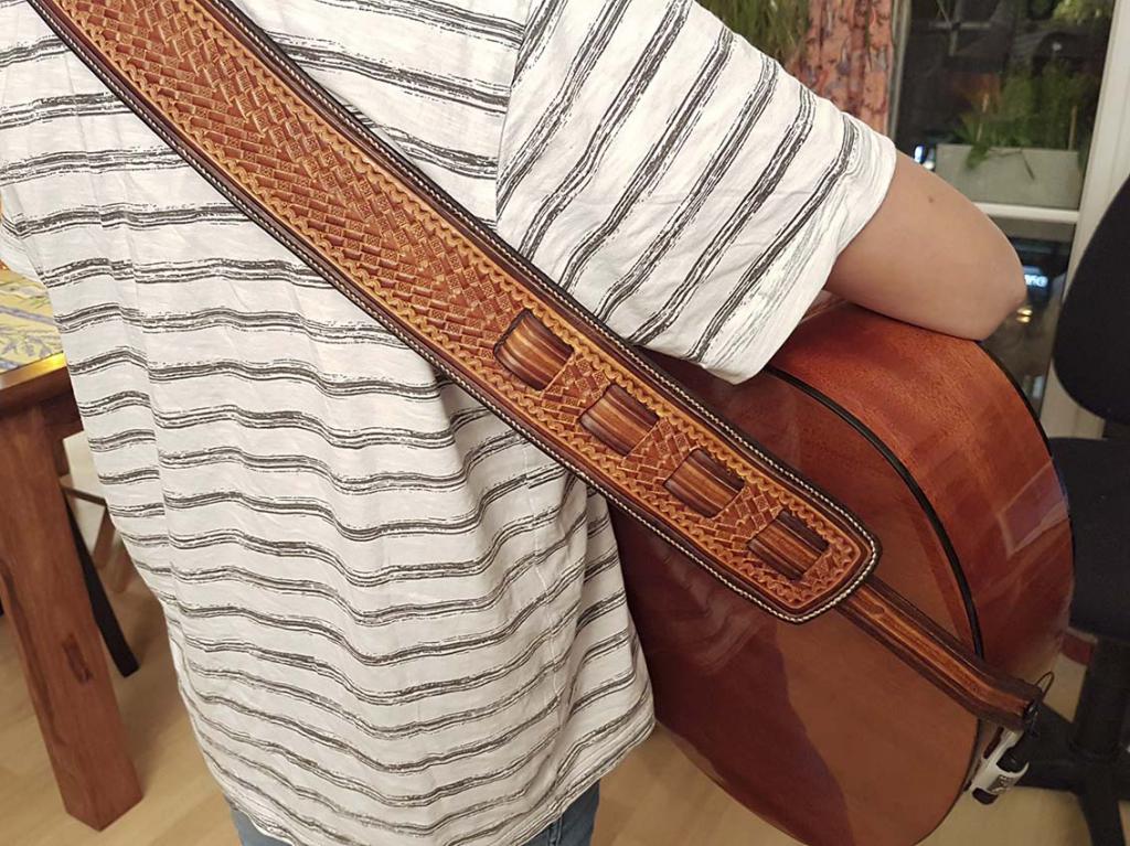

MessagePosté le: 05/11/2018, 13:29    Sujet du message: Sangle de guitare Répondre en citant
MAGNIFIQUE !! Okay  tu peux montrer comment tient ton rajout en cuir (réglages) merci !!
Messages: 1 494
MessagePosté le: 05/11/2018, 13:42    Sujet du message: Sangle de guitare Répondre en citant
Phil oui mais je n'ai pas de photo sous la main ici, la seconde sangle se bloque elle même, je crois que Cylene, sur sa sangle a mis une photo qui le montre.
Edit: Phil si tu remontes un peu dans les photos, tu verras le bout de la fameuse sangle avec le système qui lui permet de se bloquer Wink

MessagePosté le: 05/11/2018, 16:35    Sujet du message: Sangle de guitare Répondre en citant
Yep on peut voir le système sur "mes" photos (sur l'autre forum désolée  Very Happy ), c'est un système "standard" permettant pas mal de réglage et tout "bête".

PS : tu retouches tes matoirs barry king?

MessagePosté le: 08/11/2018, 08:42    Sujet du message: Sangle de guitare Répondre en citant
Thierry. Le tan, pourquoi ? Et avant ou après les teintes ?

Messages: 1 494
MessagePosté le: 08/11/2018, 10:37    Sujet du message: Sangle de guitare Répondre en citant
@Kheops, non non je ne retouche pas du tout les barry king, ils sont très bien fait d'origine. Ceux retouchés sont les bevelers et le border.
@Geppetto, le tan est passé en brossage à sec, comme le fait Gobniu, après le jaune et avant le marron pour des nuances de dégradés.
