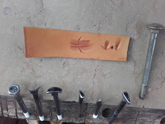

Tout est dans le titre. Suite au stage avec Mich, j'ai vu quelques outils que je n'ai pas et que j'envisage d'acheter plus tard. En attendant je me suis amusé à m'en approcher.
Et juste avec ça:

Okay  super ça Luc , je m'y suis aussi essayé dans des soupapes de voiture mais je suis bien loin de ta réussite !!!!!
qu'as tu pris pour faire ça ???

Je dirais des vis à collet carré à en croire la première photo...

Gagné Sellier!!! Mais aussi du vis classique comme celui en bas à gauche pour faire un "mulefoot" dans pas longtemps...Faut aussi une bonne dose de "vice" pour s'y atteler!

ha bé ouais !! Sad tellement rivé sur le résultat j'avais même pas vu la visse !! sans doute moins dur à usiner que mes soupapes !!!!

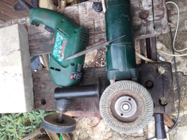

autant pour le polissage j'ai compris ce qu'il me faut et quand le faire mais pour attaquer le métal? je ne parle pas pour limer, j'ai aussi ce qu'il faut  (enfin je crois), je parle pour retirer de la matière..... avec quoi on fait????  luc, sur ta photo de tes outils, c'est quoi à droite stp?

Une meuleuse avec un disque de ponçage à lamelles...

bon, j'avais bien reconnu une meuleuse mais pas le disque de ponçage à lamelles lol
je vais essayer avec la tite meuleuse de la dremel pour voir... sinon sur la pierre ( grain grossier) de mon touret mais je l'ai depuis peu et je ne maîtrise pas trop...et surtout ça fait des étincelles qui me font peur ( c'est incontrolable cette peur....)

T'as pas fini avec la dremel...
Par contre évite le touret, tu vas escagasser la pierre d'une, de deux tu risques de te prendre la pièce dans la tête voire te faire embarquer les doigts dans le cache.
L'avantage du disque à lamelles usagé c'est que tu arrives avec les bords arrondis de faire justement des arrondis.

Mais je n'ai pas de meuleuse...
Alors que sur la dremel j'ai des accessoires pour faire une mini meuleuse...
à essayer, de toute manière je ne m'en sers pas sinon de ces accessoires alors flingués pour flingués lol

Très dangereux d'utiliser et d'usiner des soupapes de voitures car certaines contiennent du sodium (échappement généralement)
De toute façon un boulon normal (classe 6.8) est bien suffisant pour du cuir et est plus simple à usiner qu'une soupape chromée

Pour être sur du petit repoussage en ce moment, je n'arrête pas de me dire qu'il faut que je me fasse un tout petit backgrounder... Il faut que je regarde ce que j'ai en vis Very Happy
