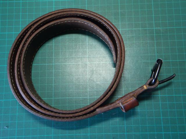

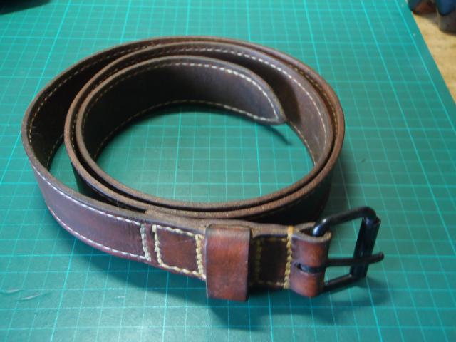

Bonjour ,
Une ceinture commencée il y à déjà quelques temps mais finie ce WE , on fait pas dans la Maroquinerie-Fine , c'est du genre " Brutal " une ceinture de " Bourrin " pour un " Bourrin " Laughing
Je suis juste content d'avoir finis la couture , parce-que + de 500 points ça ma permis de m'apprendre le point sellier correctement , maintenant je sait le faire Okay

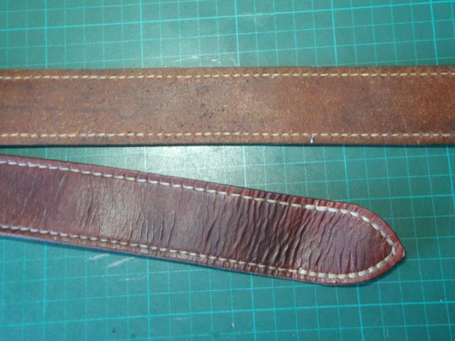

Pour le reste pleins de défauts en particulier les plis Surprised survenus après la couture , là j'ai pas compris , et puis la teinte est pas terrible , pour une première ça me plais bien mais à l'avenir va falloir faire mieux que ça Laughing
http://cuir-creation.forum-box.com/image/110/6/8/2/pa090002-5534479.jpg.htm
Voila c'était ma première Ceinture , Laughing

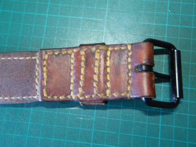

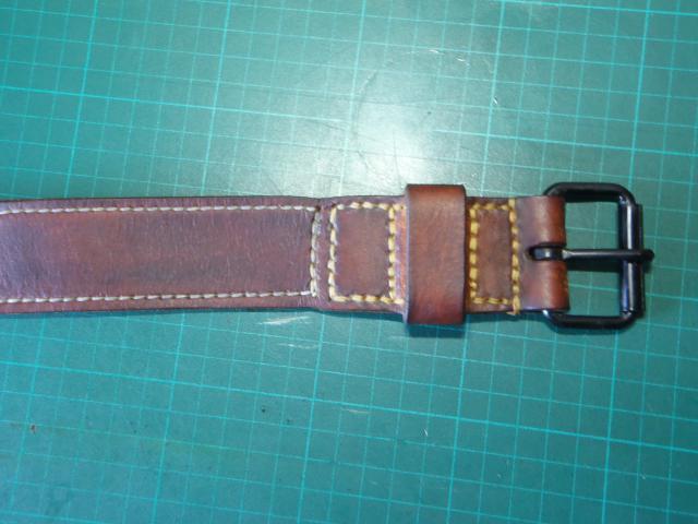

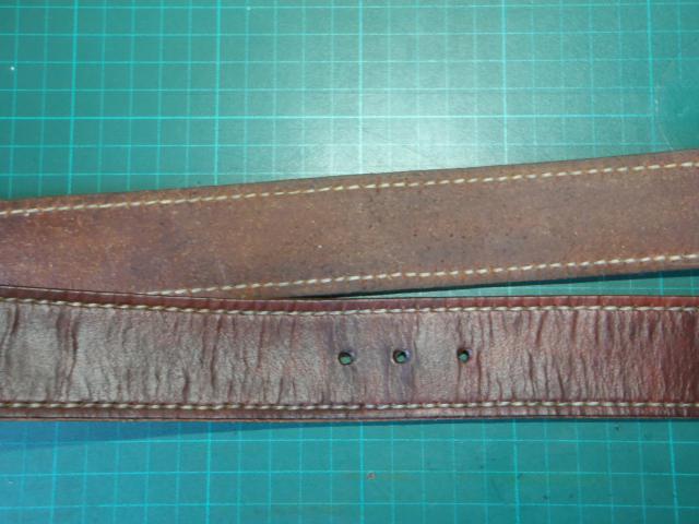

Bon, si j'ai bien compris tu n'aimes pas les cajoleries du genre c'est joli... donc un, tu n'as pas paré le retour de boucle et là ça fait bourrin comme tu dis. Deux on évite de faire des coutures perpendiculaires au bord (éviter le risque découpe timbre poste en cas de forte traction ce qui ne sera pas le cas ici) sauf esthétique pas nécessaire dans ton travail. Trois tu en as bien rajouter pour te faire ch...ier dans ta couture du passant! Quatre tes trois trous n'ont (à priori) pas le même écartement. Et cinq parce qu'il faut bien un chiffre rond , tu as dû tirer sur ton fil comme un bourrin parce que je ne vois pas d'autre explication à tes plis qui me font presque penser à des fronçures...

Perso je ne suis pas spécialiste de la couture main..
Mais j'aime bien le coté rustique de ta ceinture, pour une première certaines de tes coutures ressembles carrément à une couture machine, ce qui est assez bluffant...

Luc a presque tout dit, Fred a dit le reste, je pense moi qu'il s'agit dune ceinture de récup qui comportait  une piqure machine décorative sur chaque côté, elle a été remise à la longueur côté ogive ce qui explique la double couture sur la pointe de l'ogive.

Non alors pas du tout Laughing   j'ai acheté chez " déco " une bande à ceinture tout ce qu'il y à de plus normal et une boucle ( deux en fait ) à pas cher dans une mercerie pour .............." Animaux "  ..... Very Happy
J'ai commencé la ceinture par coudre la boucle mais je n'avais aucuns outils dédiés " Cuir " alors j'ai fait les trous avec une énorme aiguille et un marteau Very Happy pour les " Trous " j'ai pris un emporte-pièce mais effectivement j'ai tracé en faisant un simple coup de stylo dans les trous d'une de mes vielles ceinture toute usée , ensuite je l'ai graissée sommairement et portée direct .
Ce n'était pas très beau du tout alors j'ai pris de la teinte et repassé dessus , ce qui fait que la teinte est pas terrible ça à du réagir avec la graisse , en gros j'ai fait à l'envers quoi Laughing
Et comme je maîtrisait pas bien la couture je me suis dit que j'allais en faire une " décorative " , j'ai tracé au compas les lignes et les trous , sauf que en cour de route le compas à varié un peu l'écartement donc certains points sont plus ou moins écartés que d'autres ....... Surprised
Et la couture en elle même j'y ai passé " 6 brassées " , 3 de chaque côtés , il y à quand-même plus de 500 trous Very Happy donc je me voyait mal dans mes conditions de couture ( 2 planchettes dans un étau ) coudre avec 10 m de fil de chaque côté Laughing
et j'ai tenté de toujours serrer de la même façon , sauf que oui j'ai du y aller un peu fort .
Et l'Ogive est tout simplement tracée au compas , la double couture c'est la fin de la couture de chaque côtés que j'ai fait revenir pour égaliser " le visuel "
Mais non il n'y à ( pour une fois ) aucune " Récup " dans cet article , et c'est rare chez moi hein mais c'est le cas cette foi Laughing
En fait l'inspiration vient de ces énormes ceinture pour les cloches à vaches Very Happy   moi j'aime bien les gros truc bien basiques comme ça .

salut , tu t'en sors plutôt bien je trouve !! pour la couture perpendiculaire effectivement c'est pas top surtout si tu veux faire dans le très solide/rustique
et pour les plis le fait d'avoir graissé puis teinté a peut être fait une réaction , dans le cas contraire c'est la fleur du cuir qui est de piètre qualité et ceci sitôt le tannage fait !!!

filcordo , oui je crois qu'il y à un peu de tout-ça , mais sûrement du au fait que je l'avais graissée et que j'ai teinté par-dessus et je pense que la couture étant trop serrée à fait " froncer " la fleur

Essaie ça, en couture de boucle si tu veux que ça tienne le choc.

Je comprends mieux le choix de la boucle à rouleau avec ton explication de l'origine!

effectivement j'ai fait la couture de la boucle comme je le sentais , je n'ai pas regarder d'exemples mais quoi qu'il en soit si ça pète ce sera au niveau du cuir de la boucle et certainement pas de la couture , et puis pour tenir un 501 ça va le faire , c'est pas non plus un harnais de sécurité  Laughing
