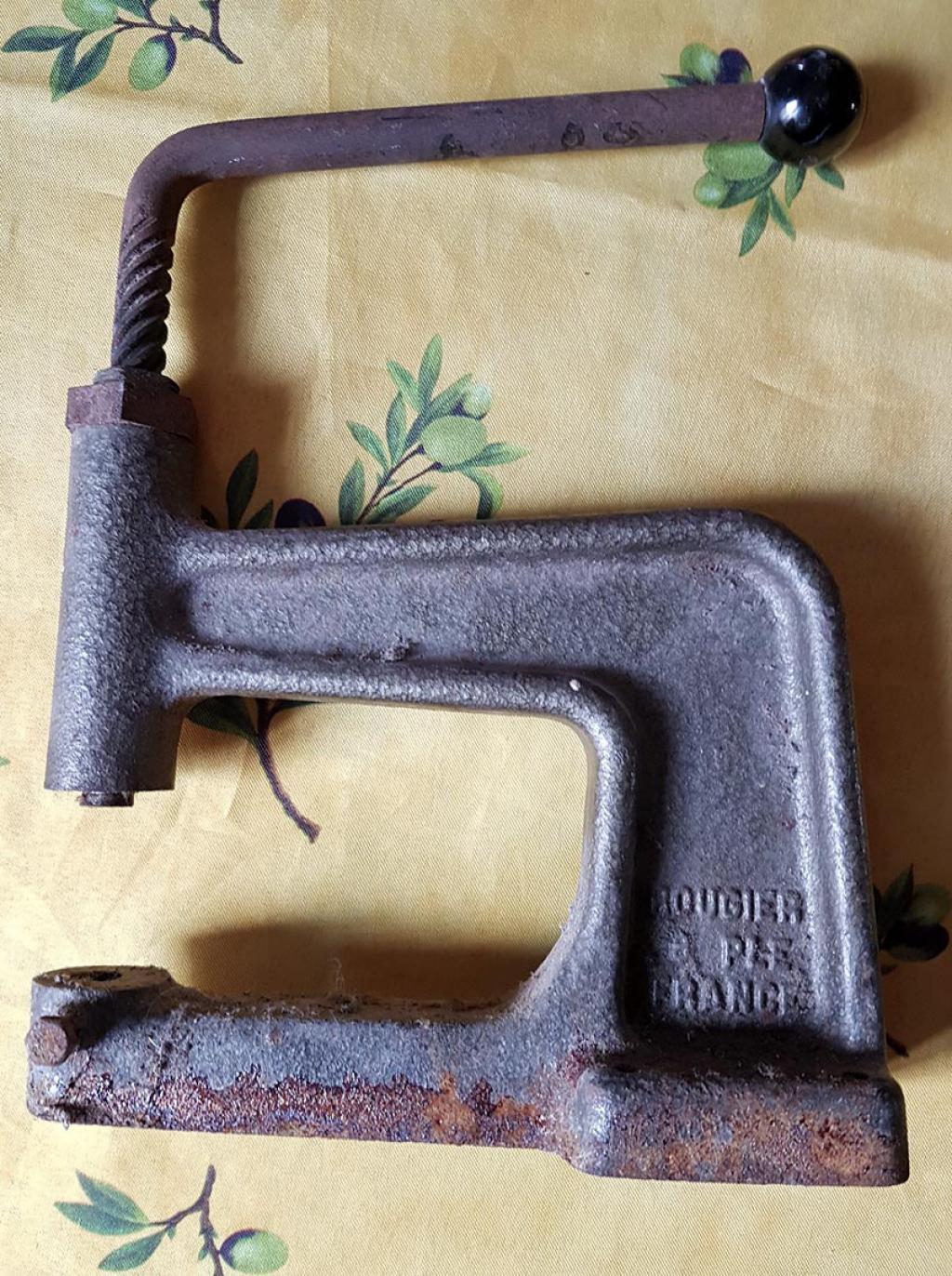

j'ai dénicher une presse en braderie, c'est une rougier et plé. Outre le fait de la nettoyer avec quoi et comment, je me demande si certains d'entre vous savent quelles sont  les matrices qui vont dessus ?
Par exemple, est ce que celle de chez green grizzly vont dessus ?
Merci à ceux qui pourront m'aider Wink

Salut tipit,
WD40 pour la nettoyer.
Pour la taille des matrices, prends les dimensions intérieures et envoies un mail à green grizzly, ils te diront si leurs matrices correspondent et lesquelles choisir...
...à l'époque j'avais fait comme ça et c'était tout bon

Hello Aurel et merci pour les infos  Okay La prise des dimensions ne va pas être simple, le pied à coulisse ne passe pas Very Happy

pour avoir le diametre interieur, il te suffit de tailler un morceau de bois +/- en forme d'ogive
tu l'enfonce un peu en force dedans, et la marque qu'il y aura dessus sera ton diametre !! Wink

Bonjour ,
Au vu de l'oxydation quand-même relativement " Méchante " le WD-40 ne va pas suffire et si c'est pour gratter comme un forcené avec du papier de verre pendant 2 jours ça va pas le faire non plus , la Solution je voit le Touret équipé d'une brosse-Métallique ou à défaut Disqueuse avec brosse métallique et si rien de tout-ça , un " Faitou " en Inox et l'Acide Phosphorique , ce truc est plus que Magique pour dérouiller sans efforts autre qu'un léger brossage à la brosse métallique  Okay
Pour trouver ça c'est là = https://www.mon-droguiste.com/acide-phosphorique-technique,fr,4,ACIPHO75CRN…
j'ai déjà donné le lien pour ce " Droguiste " le meilleur du net à mon avis , sérieux , rapide , sans soucis et un choix impressionnant qu'il n'y à pas ailleurs
Le lien est de l'acide à 75% et il y en à de la " Pure " n'importe de toute-façon il faut diluer avec de l'eau distillée ou de pluie , par-contre bien dégraisser avant , et rinçage à l'eau claire et éventuellement du bicarbonate de soude mais c'est inutile avec cet Acide qui ne Ronge QUE la rouille , et pas le métal saint Okay

Merci beaucoup Jean, j’espérais un peu ton avis, et avec le bain d'acide, c'est la presse toute entière telle quel ?

Bonjour ,
Le mieux est de passer un coup de brosse pour enlever le plus gros de la crasse et si tu à un diluant puissant ou un décapant gel ou autre ( Julien )pour décaper la peinture , après , plouf dans le bain entière ou démontée , le mieux comme je l'ai dit c'est en pièces et surtout bien dégraisser , l'acide quand à lui n'enlève que la rouille et te ressort un métal tout-neuf Okay
Attention aussi , démonte la boule Laughing
Pour le trou du bas ça peut être soit " 12 MM " soit " 20 mm " à vue de nez sur la photo c'est du 12 Very Happy la vis peut être M6 ou en inch mais Rougé c'est Français donc certainement du métrique , pour l'attachement du haut tu peut essayer une Vis M6 si ça ce visse bien c'est que c'est ça Laughing
Bon sur la mienne la vis du bas c'est du " 7 " avec un pas à la c** alors le mieux c'est de Mesurer , une vis " M6 " fait environ 5,85 mm de diamètre externe , l'écrou " M6 " fait lui 5 mm interne  Okay
Après pour les mesures en Inch faut demander aux Anglois , moi ça me prend la Tête Laughing

Bonjour à tous, petites nouvelles suite au début de décapage (A la brosse métallique), la presse n'est pas si attaquée que cela semblait, il faut tout de même un coup de peinture hein.
Niveau matrice, les élément du bas sont fixés avec une visse dont le diamètre extérieur du filetage fait 5,88 mm de diamètre, avec un diamètre de fond de filet d'environ 5,75 mm,  il semble que ce soit du M6, C'est bien cela Jeandupont ?
Cette visse se monte parfaitement dans le vérin de la partie haute, il faut donc trouvé des matrice avec le filetage compatible. Dans mon cas pour pouvoir monter des bouton pression.
Est ce que ce sont les même que pour les presses Daudé ?
Après contact avec la boutique Green Grizzly, leurs matrice ne sont pas compatible avec le M6 Crying or Very sad

Ne pleures pas... les matrices des Daudé (avec filetage norme impériale) sont plus chères que celles en norme métrique...
Messages: 1 514
MessagePosté le: 16/10/2018, 10:04    Sujet du message: Presse et matrices Répondre en citant
Merci Sellier, je suis un peu perdu, les matrices de chez Green Grizzly (entre autre) sont moins chère que celles chez decocuir (qui elles sont compatibles, a priori, avec ma presse). Maintenant reste à les trouver abordables. Faut que je trouve une personne près de moi qui en aurait et faire un essais Very Happy

Il faut surtout que tu te trouves une vis M6 propre pour être sur du filetage, car la différence est minime entre M6 et 6.35... (ne surtout pas forcer, juste à la main)
Ensuite fouilles sur Aliexpres et Ebay pour trouver (si tu es en métrique...)

Voila qui va pas m'arranger, j'ai des vis neuve et propre en stock, mais aussi en vrac, alors comment savoir si M6 ou 6,35...
Je pense que celles que j'ai sont du 6, mais c'est juste une pensée Very Happy

Hormis si tus as une vielle anglaise dans ton garage, cela serait étonnant que ce soit du 6.35...
En France, le métrique est la norme des vis et boulons vendus dans tous les magasins de bricolage...

Une vis M6 a une tete hexagonale de 10mm (ce serre avec une clef de 10)Une vis 6.35 a une tete hexagonale de 11.1mm...

Merci Sellier, chui moins bête d'un coup  Very Happy , je regarde ce soir, mais je pense que c'est du 6 du coup Okay

Bonjour ,
Pour les matrice en " M6 " j'ai pas encore fait la commande mais ça ne saurais tarder sur cette boutique qui propose du choix et un prix attractif
https://www.ösen-knopf-presse.de/epages/61848837.sf/fr_FR/?ObjectPath=/Shop…
Ils vendent bien-entendu des Rivets et tout ce qui va avec  , à voir donc  mais les matrices ne sont pas à 100€ pièce quoi Laughing
