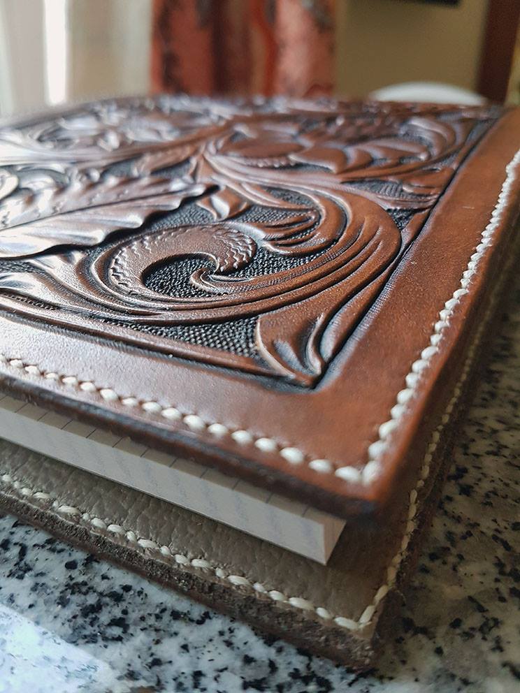

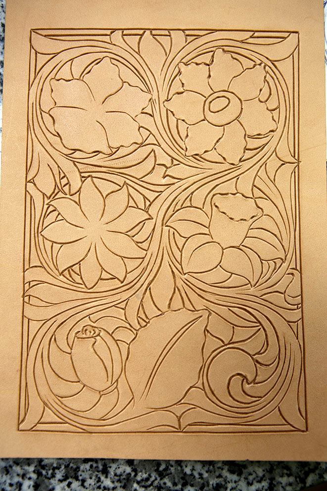

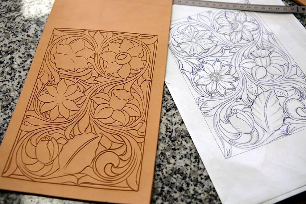

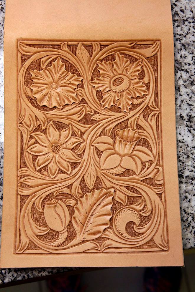

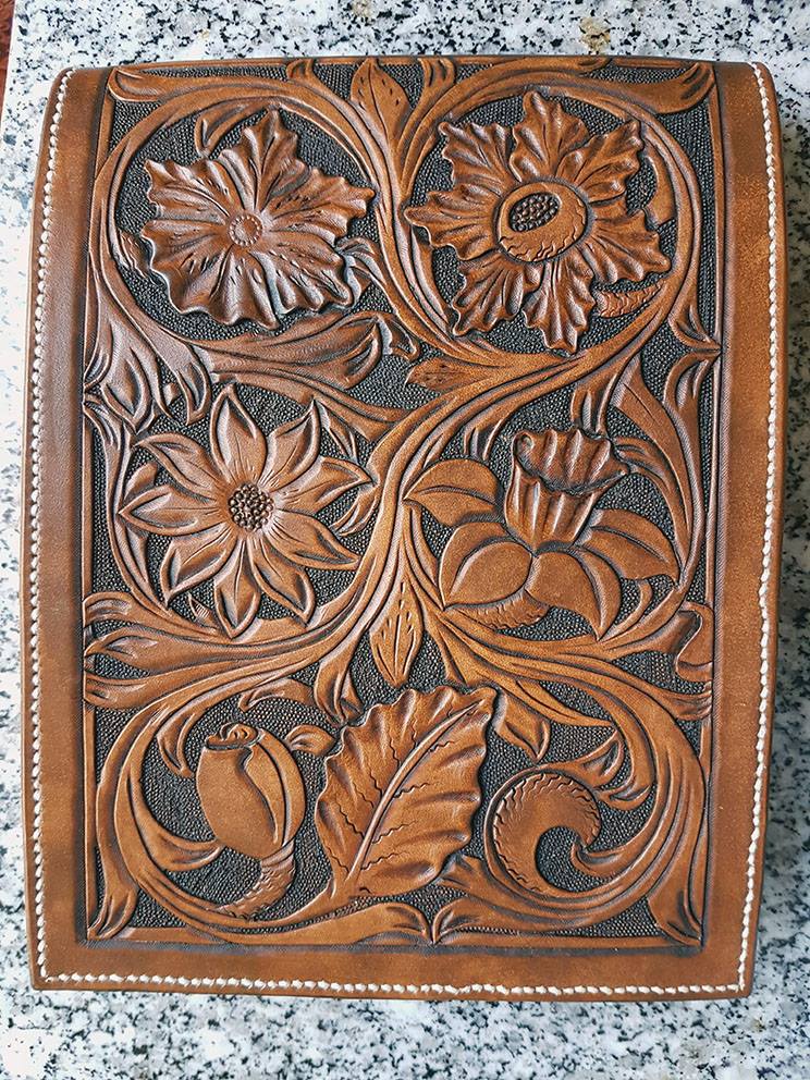

Je viens vous présenter le travail réalisé en stage avec Mich' et certains d'entre vous en stage les 22 et 23 septembre dernier.
Une couverture de bloc notes, cuir Hermann Oak de 6/7 Oz (2,4 à 2,8mm d'épaisseur) pour un bloc note de taille A5.
Teinture au gel antique med brown ecol flo et lavé avec du satin shene (pour ces deux produit je préfère le gel anti Fiebings et le tan kote de la même marque, mais je n'en ai pas).
Passage de baume de chez Eric Deneken (Eden esprit Cuir), et couture à la main point sellier au point de 9.

Superbe Okay   et ça me donne des idée mais pour un 21 x 29,7 , sauf que le repoussage bein je n'y connais absolument rien  Laughing

j'aurai aimé voir l'intérieur, doublé ? travaillé ? brut ?

@Fredo, l'intérieur est entièrement doublé, avec un cuir tannage chrome (je n'avais que ça en assez fin Sad ), on le voit un peu sur la photo de profil, la dernière.
