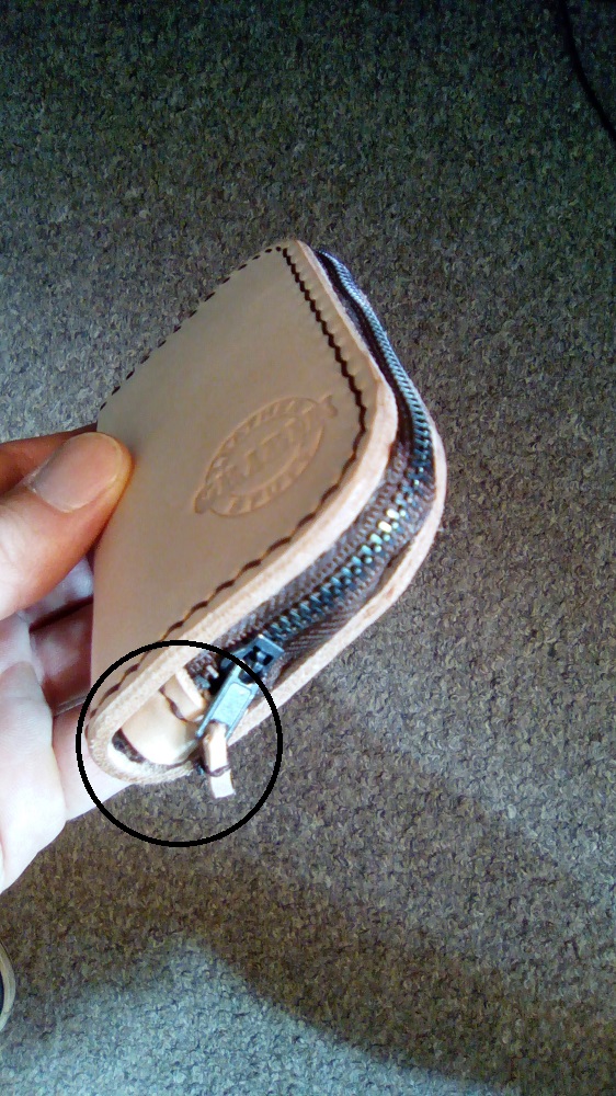

Salut a tous
je projette de produire une petite serie de portes monnaies, fermés par une fermeture eclair. J'ai fait un premier jet avec une chute toute bete (les autres seront gavés de motifs repoussés Wink ), mais j'ai galeré pour coudre a cet endroit pour le 2eme coté du zip:
Forcement, une fois plié, l'aiguille n'a plus de place pour ressortir sans venir heurter l'autre coté. Vous avez des astuces pour palier a ça? Aiguille courbe, peut etre?
je precise que le cuir utilisé n'est pas assez souple (2.5mm) pour "retourner" le porte monnaie afin de le coudre, puis de le remettre a l'endroit.

Heureusement que tu as relevé, j'arrivais au virage avec ta dernière phrase.
Concernant ton problème je ne vois que l'aiguille courbe ou coudre "en biais". Encore faudrait-il en faire un pour se rendre compte...

salut ,  t'as raison de surveiller ce que tu écris , on était pas loin
alors oui le cuir est un poil épais , mais as tu tenté de mettre un arrêtoir pour FAG et coudre les deux côtés suffirais de celle ci ferait l'affaire !!???
après tout dépend pourquoi tu veux coudre ?? pour ne pas que le curseur sorte ??

MessagePosté le: 17/09/2018, 11:42    Sujet du message: proto porte monnaie Répondre en citant
non, c'est pour faire une finition un peu plus sympa.mais ca change rien au probleme, meme si je ne couds que la fermeture, a un moment, ca va etre chaud pour ouvrir suffisamment le porte monnaie afin de passer l'aiguille…
J'en ai un en cours qui approche plus les extrémités de la fermeture de la pliure.Ca sera peut etre plus facile. Je vous montrerai ca Wink

MessagePosté le: 18/09/2018, 07:26    Sujet du message: proto porte monnaie Répondre en citant
Pour avoir recousu des plumiers d'écoliers, je sais que la tirette est bloquée "dans" le pli et que les deux bouts sont pris dans la charnière intérieure.
lolo
Inscrit le: 08 Fév 2017
Messages: 126
MessagePosté le: 18/09/2018, 11:55    Sujet du message: proto porte monnaie Répondre en citant
c est cette solution que j ai retenue pour celui que je suis en train de faire

j'aime bien ce côté brutal.
Avec un cuir aussi épais je suis du même avis que Geppetto, sinon aiguille courbe et pince pointue!!

MessagePosté le: 13/10/2018, 20:41    Sujet du message: proto porte monnaie Répondre en citant
Tu peux aussi mettre deux rivets tubulaires pour tenir ta finition...

MessagePosté le: 14/10/2018, 13:31    Sujet du message: proto porte monnaie Répondre en citant
Bon,c'est un proto et c'est tres bien de commencer par cette phase,alors déja tes épaisseurs de cuir, c'est beaucoup trop épais pour un si petit article de maro,et puis ça manque de souplesse ausi.Et puis tes jacquettes ( petites piéces de cuir aux éxtrémités du zip) sont trop épaisses aussi d'ou tes problémes, et ensuite la conception si c'est pour un porte monnaie ménage toi un retour sur les cotés de quelques centimétres tu verras c'est beaucoup plus simple et esthétique ( à mon gout)
courage , les erreurs forment l'épérience.

MessagePosté le: 14/10/2018, 20:08    Sujet du message: proto porte monnaie Répondre en citant
les FAG y a pleins de façon de les bloquer pour ne pas que le curseur ne sorte !!! à toi de choisir la quelle te convient et l'épaisseur du cuir n'a rien à voir avec ça des fag j'en pose plein et y a pas deux trucs pareils et pourtant j'ai pas 36 façon de faire !! au besoins et selon la fag métal ou plastique (injecté) je te dirais MP si je ne lis pas ton post !!!! pareil pour ceux qui ont besoins , je ne suis pas bien les messages en ce moment trop de travail !!!
