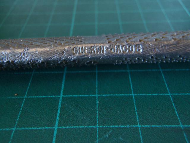

Bonjour à tous
Ayant acheté à bas pris une " Râpe " de cordonnier " 4 faces " chez nos amis Anglois ( Londre ) , je vous ferez voir sa restauration à l'Acide Phosphorique pour sa remise à neuf , ne l'ayant pas encore reçu je vais vous présenter les photos d'achat mais aussi le résultat d'une restauration de Râpe à Bois " Piquée-Main " que l'on ma offerte dans un état proche de l'épave et couverte de rouille et autres colles , plastique , bois pourris Etc , Etc , en fait le test du produit envisagé pour la " 4-Faces " .

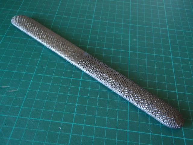

La Râpe du Cordonnier (photos d'achat )
Marque " Guerin-Jacob " Anglois ça
http://cuir-creation.forum-box.com/image/110/1/f/2/r002-55112cc.png.htm
" 9 Inch " ça c'est Anglois Very Happy
Voila pour la Râpe Cordonnier qui parait très propre et déjà " Rénovée " je pense un ou deux endroit bien amochés mais pour le prix on verra bien ( 10£ et qq ) Okay

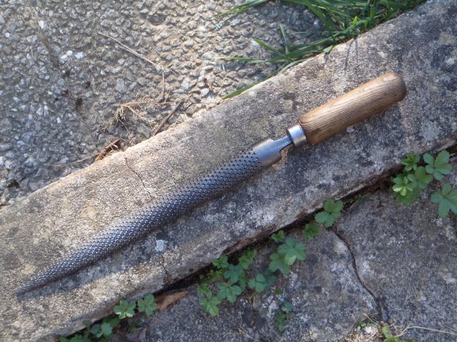

La Râpe épave finie de tremper  et brossée  dans le bain d' Acide ( en fait passé au pinceau , j'en ai plus beaucoup )  Very Happy
9a ressort en état quasi " Usine " impressionnant Okay
C'est beau une Râpe Piquée-Main comparé à une " Kastobrico "  Laughing
Celle-ci doit être une " Bâtarde " parce-que la denture elle fait du copeau Okay
Et pour finir je vous met le lien d'un fabricant " Artisanal " et Français qui fait encore des Râpes Piquées Mains , pour les Bottiers mais pas que Okay
http://www.hand-stitched-rasp-riffler.com/index.php?id_category=29&cont…
Regardez dans le site c'est vraiment intéressant , du vrai beau matos " Français " ! Okay

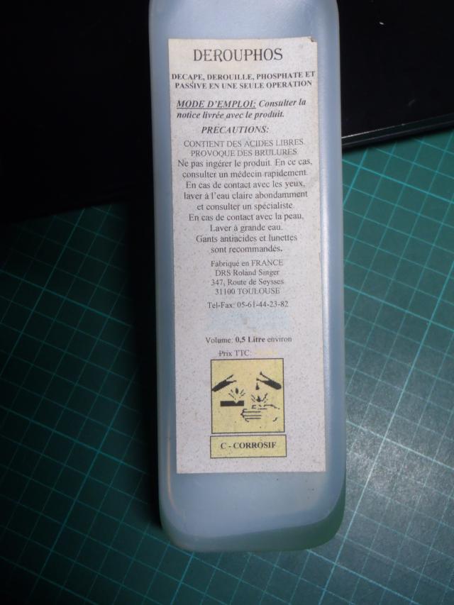

Oui , l'Acide Phosphorique c'est vraiment magique sur la rouille , faut diluer avec de l'eau genre 50 / 50 suivant le % de départ mais ça ne ronge que la rouille pas l'acier , ça le remet état-neuf sans enlever de matière autre que les parties rongées par la rouille et un simple coup de brosse métallique   et c'est nickel Okay
Bon dans le doute j'y ai mis un petit rinçage au Bicarbonate de soude pour éventuellement neutraliser l'Acide mais en principe c'est pas la peine avec celui-là Very Happy et puis léger du suif pour le fun Laughing
Par-contre dans le genre j'ai un super-produit à base d'acide phosphorique mais qui est un " Dérouillant-Phosphatant " qui laisse un dépôt " Gris-Mat " très très beau , un bronzage gris et mat quoi  , utilisé sur les canons de fusil comme finition autre que noir chez " les Cowboy "
Ce produit s'appelle du  " Dérouphos " c'était vendu en France par " Cartry " mais je crois que c'est maintenant quasi introuvable j'en ai encore un bidon que je garde justement pour ce genre de trucs Okay

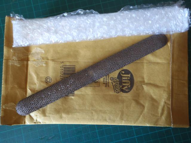

Bonjour ,

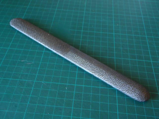

Arrivée de la Râpe Guerin-Jacob de mon vendeur Anglois off-Londonien , 6j avec un WE dedans , je dit bravo les Postes  British et Française !
Au déballage la bête est conforme à la description et même beaucoup plus propre que prévu , le vendeur à du faire des photos avec 20 millions de Pixel Laughing
Arrivée donc Okay
C'était prévu donc on bricole pas , Plouf !
Et voila en 1/2 heure nickel et comme neuf , comme monsieur propre , sans frotter
Face " A "
Et " B "

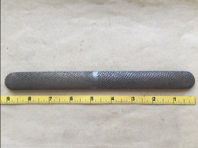

La Bonne taille Okay ( 23 cm )

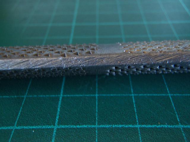

Après c'est comme dans les restaurants , on voit pas ce qui se passe dans la cuisine Laughing   parce-que les petites tâches blanches et brillantes que l'on voit sur la 1 erre photo en fait il y en avait sur les 4 faces , et cette Sa******** ! s'avère être du Plomb ou de L'Aluminium collé dans les dents , donc pour retirer tout-ça , les " petits-moyens " Scalpel , Loupe , yeux et surtout patience parce-que se faner un à un tous les trous du piquage-main pour retirer ça plus les restes de cuir , bois et autres graisse collé dedans j'vous-jure hein
Et voila pour ce superbe Objet Ancien  parfaitement opérationnel  et surprise qui coupe comme au premier-jour , là , c'est Noël ! Okay
Donc ,
Râpe = 4 Faces (différentes) à Cuir ,
Marque = Guerin-Jacob
Longueur = 23 cm ( 9,05512 Pouce )
Poids = 243g
Origine = la baie Angland London
Coût =  18€  ( 16£ )
Du pure bonheur quand on voit le coût actuel d'une Râpe piquée-main de ce genre , vraiment
