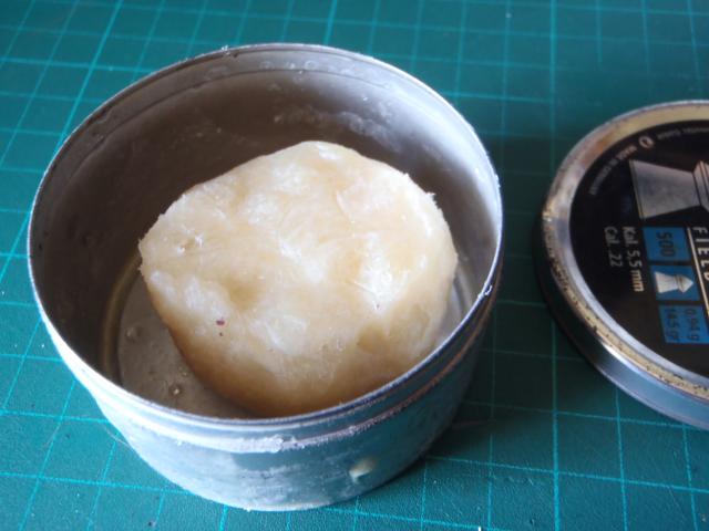

Geppetto , merci ! là ma Poix Maison est en phase de Test , disons de préparation mais la plaque-chauffante est Squattée par la Direction alors comme la mayonnaise les divers ingrédients font connaissance entre eux dans la petite gamelle et attendent la libération de l'espace chauffage  Twisted Evil
C'est un essais en très petite quantité , juste un " Test "  , j'ai 10 g de Colophane , 10g de Cire d'Abeilles Pure , et une Noix de Suif , je passe le tout au Bain-Marie  et on verra bien si il faut rajouter quelques-chose ou pas des 3 ingrédients en voyant le résultat

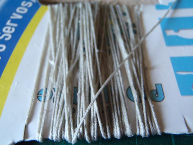

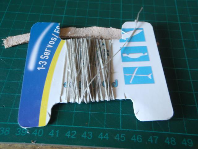

Après suivant que ça fonctionne ou que ça passe à la Poubelle Very Happy   se sera test sur du fil lui aussi " maison " c'est du fil " Kevlar " de 0,5 , une bobine pour la pêche du carnassier hyper-solide , que je compte bien " tresser " avec 3 brins pour en faire un gros fil solide et " poissé " et la Visseuse va remplacer avantageusement la main sur le " jeans " Laughing

Oui , le truc c'est que j'en ai plus , de même que l'huile de lin Very Happy   au final j'ai mis environ 1/3 de Suif , 1/3 de Colophane et 1/3 de Cire et bien chauffé au bain-marie en touillant comme la Cancoillotte Laughing   et c'est pas mal du tout , j'ai une " boule " après avoir jeté dans l'eau froide et malaxée à la main , avec un gant parce-que .............ça poisse vraiment Very Happy
Pas encore testé sur fil mais ça va venir , le test " Fil " est en train de se réunir ................
La Poix Maison = 51g Okay

Oui c'est ça c'est un expérience avec des ingrédients que j'ai en stock Very Happy   j'avais acheté de la Colophane en petite boite de 10g chez " Tang & Chang " pour la modique somme en réclame de 0,60 $  , oui Dollars alors j'en ai pris quelques boite pour faire du " Flux " pour la soudure électronique , colophane + Alcool Isopropylique , ça marche l'enfer et ça coûte rien ou presque Okay
Il me restais donc quelques boite et j'ai 3, 4 pains de cire d'abeille de 30g ajouté au suif qui me sert beaucoup en mécanique et qui est vendu le plus souvent au Kg , donc au large quoi Laughing

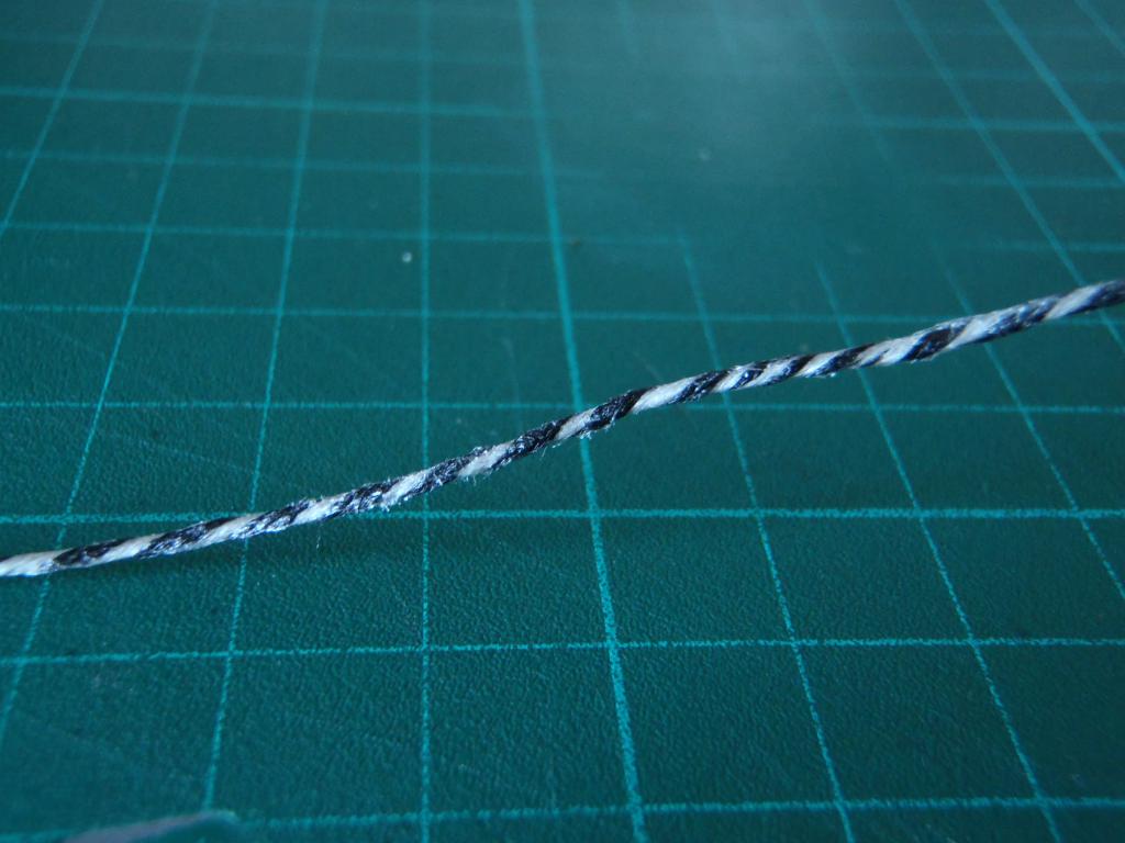

Résultat de l'expérience pour le moment c'est très Positif , ça ressemble bien à de la Poix , ça poisse de partout , ça ne sent rien ou presque , la boule est bien malléable mais " ferme " Okay
Là comme je l'ai dit plus haut j'ai réalisé mes test de Fil Very Happy résultat , je suis très content , j'ai fait un fil avec 4 fils de mon " Kevlar " pour Brochets Very Happy d'environs ......10m avec la Visseuse et un crochet au bout et une vanne de radiateur à l'autre , et le voisin qui me prend pour un dingue avec ma visseuse sur le palier sans rien au bout   Laughing    ( il avait pas vu le fil ) et j'ai  " poissé " le truc en cour de route .

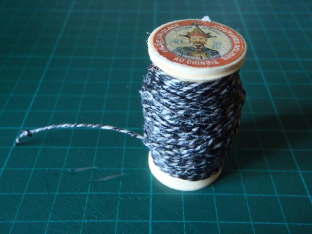

C'est bien mais beaucoup plus " Fin " que prévus , genre 0,6 mm qua cela ne tienne àR'com , mais cette fois avec 4 fils " Kevlar " + 3 Fils " Au-Chinois " ( Lin - 40 - 0,5mm ) , même procédure et " poissage " avec un gant de chir (récup hosto ) qui ne s'est pas détruit en chauffant Okay
Résultat , Super Toron de Fil d'environ 1,2mm et ..........Bicolore Laughing le kevlar est " gris " et le chinois Noir " donc ....
Maintenant j'espère juste que le Fil va sécher un peu parce-que là , pour poisser ça poisse et en prime j'en ai quand-même partout de la tête aux pieds , la vanne de radia , les ciseaux les bobines Etc., Etc........et même sur le clavier je voit des touche qui poisse , une vrai saleté Laughing et puis là pour coudre avec ça j'imagine même pas si ça durci pas un peu ...............
Alors je vous présente mon " Ligneul du Futur Expérimental pour Cordonnier Extra-Terrestre Twisted Evil
Le " 0,6 " sur sa bobine carton ( tout Kevlar )
Et le " Chinois Bodibuildé au kevlar et à la poix expérimentale version caméléon  " Very Happy
Voila on verra bien l'évolution dans le temps et des essais de couture pour tester la chose , Bref je me suis bien amusé et maintenant le temps est venus du nettoyage de mes conneries , partout ! il en à mis Partout ! RHaaaaa ! Twisted Evil

Merci Tictac  Okay   ce matin finalement ma bobine à la consistance du fil poissé industriel , en légèrement plus " collant " au toucher mais sans en laisser plus sur les mains en manipulant un peu , cette bobine me plais vraiment , Very Happy
En fait la " Poix " mériterais quelque affinements , je pense à à peine plus de cire , là on voit bien que la colophane semble remporter le combat 50/50 c'est peut-être trop , peut-être tester 60/40 colophane , la part de suif quand à elle semble bonne , mais je suis pas un laboratoire et pour les quantités mises en œuvre ça devrais le faire  Laughing
Le fil semble bien imprégné " à-cœur " mais ne semble pas enroulé régulièrement , en fait je me suis contenté (à tort ) de tendre mes fils  n'importe comment entre le radiateur et la visseuse Very Happy et c'est l'erreur   j'aurais du les mettre un par un en alternance avant de les enrouler , ça fonctionne quand-même mais ils ne sont pas bien mélangés , bref à voir un prochain essai , aussi surveiller plus l'enroulement car là il y à des parties plus enroulées que d'autres ...........
Quand au poissage en lui-même là je n'ai pas " Foiré " j'ai poissé les fils déjà avant d'enrouler et je l'ai fait 3 fois pendant dans les deux sens , à la fin j'ai passé dans les deux sens aussi en " chauffant " le fil à la limite de ma brûler donc question Poix il est bien imprégné Okay
Le truc dans cette histoire de " Poix-Noire " c'est qu'avant , la colophane était plus proche du " Brai " du goudron végétal quoi que de le résine distillée (colophane ) d’où la couleur noire et le fait qu'elle finissait par durcir au final , la colophane finira par durcir mais plus lentement , et j'ai compris aussi que finalement chaque Cordonnier avait " Sa Recette Personnelle " Very Happy
Pour finir je dirait que ça reste une " Expérience " , n'ayons pas la prétention de détenir la vérité ni affirmer que c'est " LA " recette miracle
