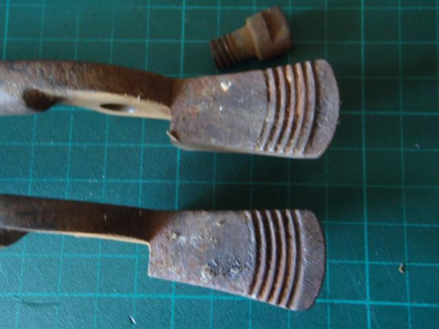

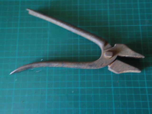

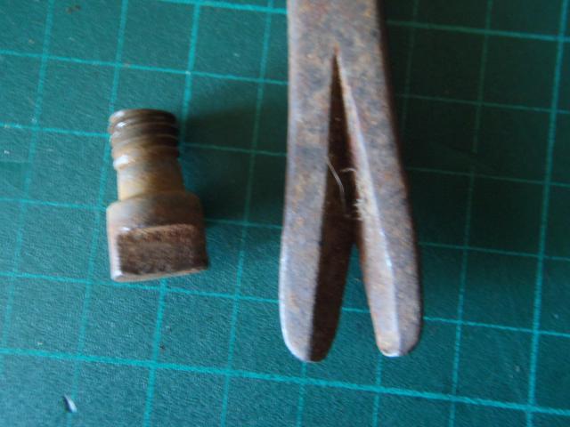

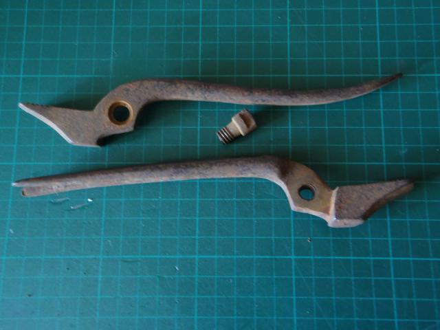

Reçu ce jour une superbe Pince à Monter de Cordonnier ancienne chinée à bon prix Okay pince rouillée et sale comme il se doit pour un prix défiant toute concurrence
Désolé d'avance pour les fautes mon correcteur est toujours sous l'emprise de Drogues hallucinogènes Laughing et je suis très mauvais à ce jeux .

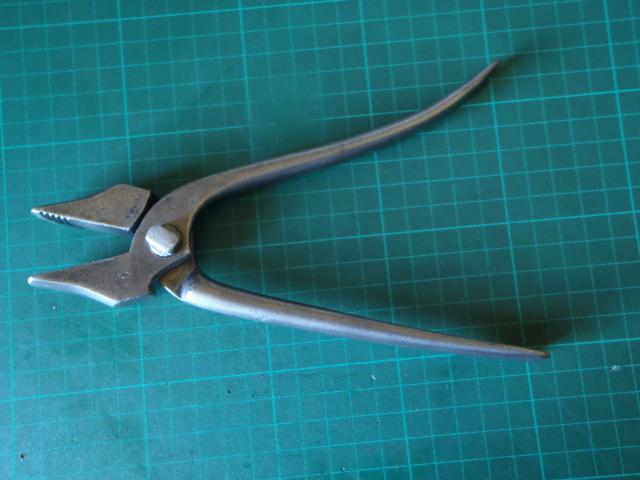

Bref , la Pince à l'arrivée .
Simple opération , brosse-Métalique sur Touret , Banzaï

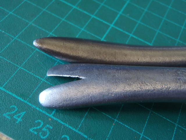

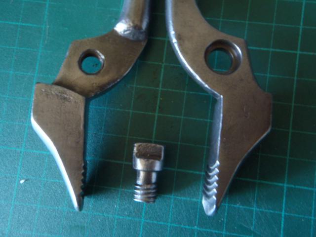

L'Arrache-Clous ,

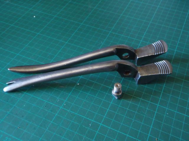

Les morceaux ,
les Machoires et la Vis ,
Et la Suite dans quelques instants Twisted Evil

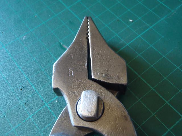

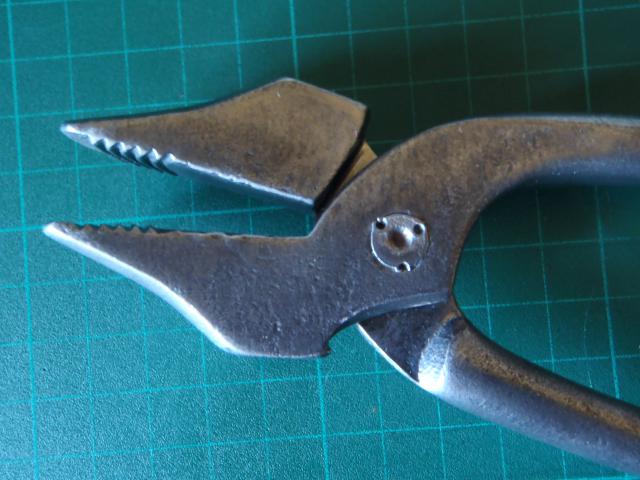

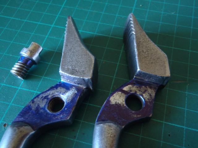

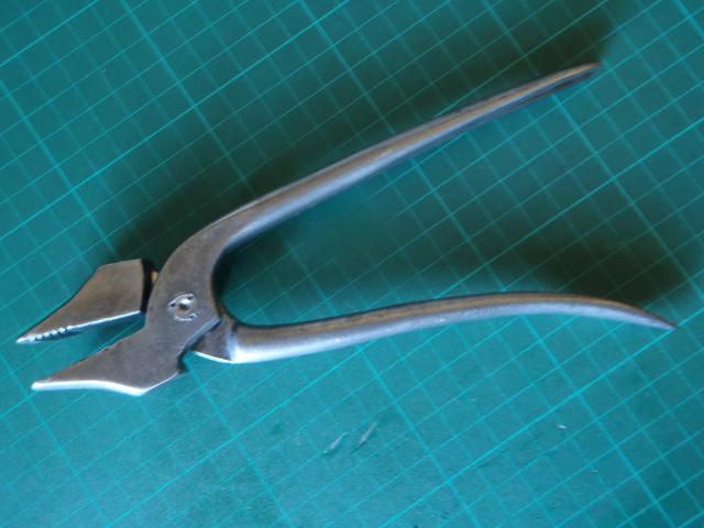

la Suite en images ,
Détails , maleurheusement la marque n'est plus déchifrable , par-contre se doit être une " 5 "

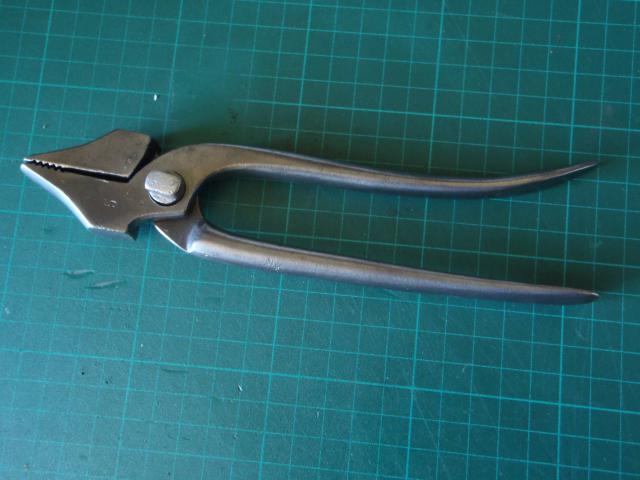

La pince Remontée à blanc ,
Passage au " Bleu " pour réglage et élimination du jeu ,
Pince Remontée et fonctionnelle Very Happy
Avec Montage de la vis au " Téflon " de plomberie et Sertissage à l'Ancienne ( 3 points de Pointeau  à 120° )
Et la Pince pette à l'Emplois , presque neuve sortie d'usine , la quelle , je ne sait Twisted Evil
Voila , encore un outil ancien qui ne va pas mourir et pouvoir reprendre du service , point positif , les Machoires de la pince sont en superbe état , pas de chocs , de Traces ou de déformations ni d'usure , au Top !
Bien à Vous

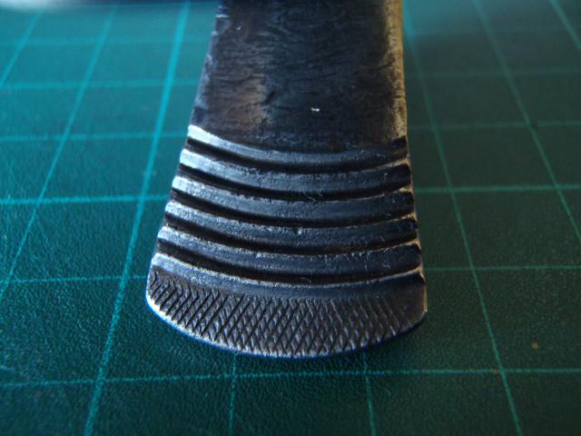

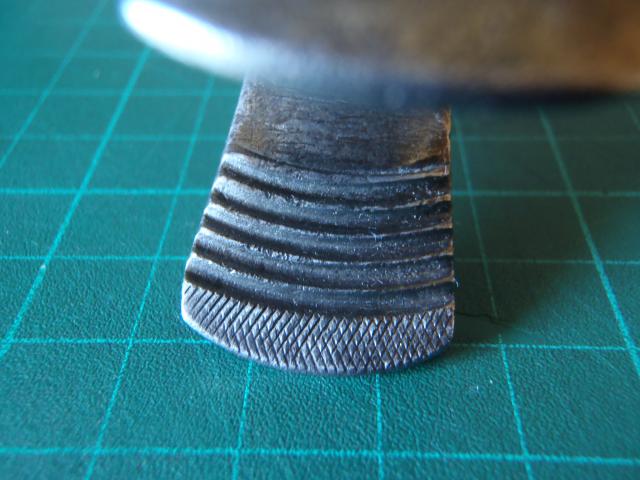

Edit ;  Petit Bonus , les Machoires de la Bête Okay

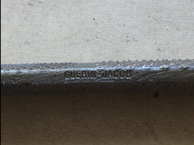

édit =  dans le genre de conneries je vient de trouver une superbe " Râpe " début du siècle (dernier ) chez les Anglois , " 10 GPB " et c'est une " Guerin-Jacob " , toute belle et " Piquée-Main " c'est sur , pas une Râpe " tang & Chang " avec seulement quelques trace d'oxydation Very Happy
C'est Noël quoi

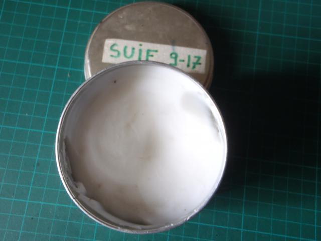

De quoi ?  le Suif ?
Le Suif on peut le Faire chez soi avec du Gras de bœuf et de rognons de mouton mais ça pue un peu plus et il devient " Rance " avec le temps , sinon le suif " Industriel " est top ils doivent rajouter un peu de paraffine et des trucs pour les odeurs mais du coups tu peut plus t'en servir pour la cuisine quoi Laughing
On en trouve par pain individuel dans cette géniale boutique internet que je recommande vivement  , je n'y ai pas d'actions et ne fait pas de pub mais le service est parfait et rapide et on y trouve vraiment de tout comme dans une VRAIE Droguerie , vraiment Okay
  https://www.mon-droguiste.com/suif-industriel-geb,fr,4,SUIINDGEB.cfm
Et ça vaut le coup de fouiner un peu la boutique il y à des trucs introuvables ailleurs , perso j'y ai trouvé des " Acides " introuvables une " collection " vraiment impressionnante  Okay
Messages: 5 089
MessagePosté le: 13/09/2018, 08:38    Sujet du message: Pince à Monter Répondre en citant
Merci!!!
jeandupont
Inscrit le: 15 Aoû 2018
Messages: 359
MessagePosté le: 13/09/2018, 08:43    Sujet du message: Pince à Monter Répondre en citant
de rien  Okay   Si tu en prend quand tu le reçois tu le fait fondre dans une boite à bombons ou autre sinon dans le papier tu finis par en mettre partout et moi je me suis fait avoir la boite étais pas " étanche " avec le suif liquide  Very Happy
Dit toi aussi que 500g est une bonne quantité , tu en à déjà pour 10 ans au bas mot à moins d'en mettre partout (comme moi hi Laughing )
édit = enduire léger les fiches électriques qui rentrent plus dans les sécurités des foutues rallonges par ex , c'est magique Okay c'est comme le WD-40 des milliers d'utilisations .....................en Mieux !

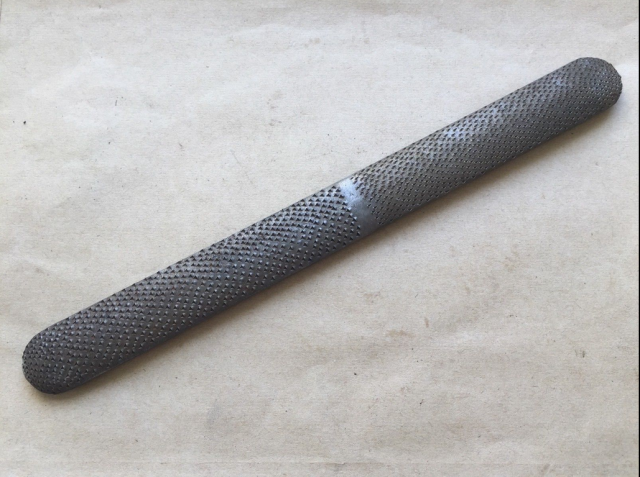

Bon moi là , je retourne à mes " Acides " Twisted Evil    (restauration d'une râpe à bois piquée main à l'acide phosphorique en prévision de l'arrivée d'une Râpe 4 faces de Cordonnier Anglois ) )
