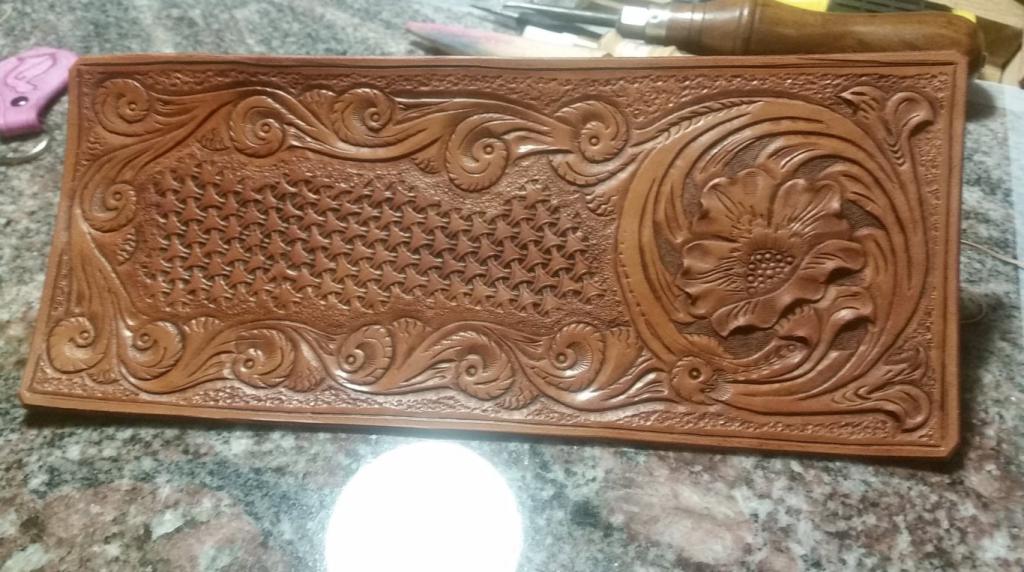

voici mon 3ème floral (le 1er en stage avec Mich, en 2015; le second en Août chez Alice); bien que je ne sois pas du tout adepte de ce style, je m'astreins à essayer de m'améliorer car il regroupe beaucoup de techniques utiles sur tout type de repoussage.
Inutile de vous dire que maintenant que j'ai pratiqué un peu plus le floral, je vais être beaucoup plus attentive aux interventions de Mich à ce sujet au prochain stage de Novembre!!! et ça me parlera beaucoup plus
Motif : Wilson Huang
Cuir de chez Decourt, bande en 2-2.2mm ( plus épais aurait été mieux)
Dimensions du motif : 10x26cm
Pour la teinture, à suivre....
J'ai senti les progrès, notamment pour manier les pear shader ( encore bcp de progrès à faire hein mais avant j'étais incapable d'en poser un...), ou pour savoir quoi faire d'autre que le beveling.
Le visionnage du DVD d' Yves Lesire m'a beaucoup aidée, notamment pour comprendre la construction d'un dessin et donc interpréter celui de Wilson Huang.
Gros merdouillage sur le basket, pourtant mes essais sur des chutes n'avaient pas été mauvais mais je n'avais fait qu'une ligne....
Mes décorations au swivel sont à c****... j'ai tenté de faire comme le créateur du motif , je n'aimais pas trop ce qu'il avait fait mais c'était au moins bien réalisé.... là c'est beurk....
Encore beaucoup de soucis pour faire des ronds bien ronds..que ce soit au stylo, au stylet ou au swivel....
Encore du mal avec le beveler sur les parties convexes ( ou concaves, je ne sais jamais, celles qui ont l'arrondi vers le haut), il faut que j'incline beaucoup mon beveler sinon le coin marque...
Beaucoup de traces des frappes
Le veiner est parfois mal maîtrisé , je l'incline trop donc traces plus grosses que nécessaires
J'ai fait des erreurs débiles de beveling en repoussant le mauvais côté de certains traits GRRRRRR
Encore du mal à sentir l'humidification idéale
Bref, encore du travail mais je sens que cela progresse
Place aux photos:

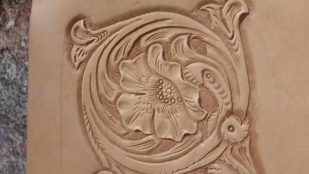

après passage du swivel, lame droite de base mais préparée par Mich   ( pas celle incurvée, celle polie droite)

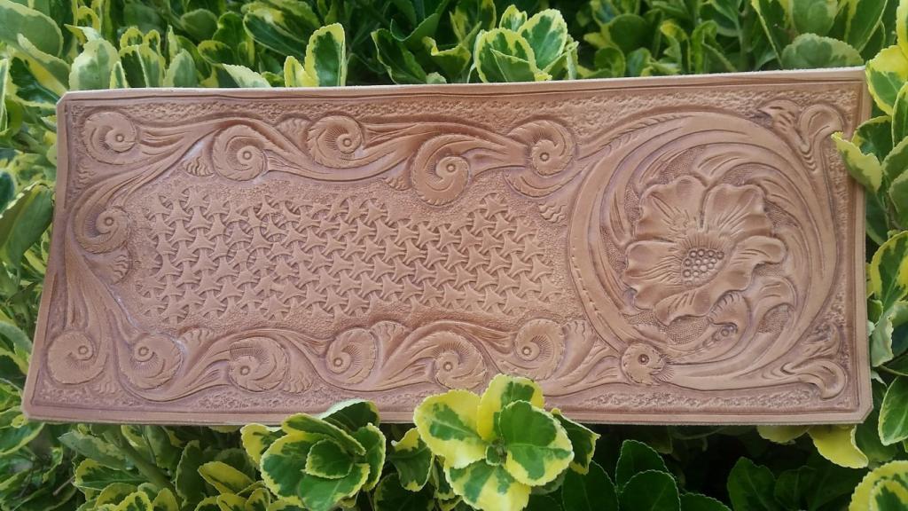

repoussage fini : ( me manquera juste à teinter)
photo des matoirs employés:
Tous vos critiques et vos conseils sont les bienvenus en espérant que mon Maître moustachu ( il se reconnaîtra) n'ait pas trop honte d'une de ses padawans... et qu'il pourra me faire un de ses débreafing en règles et sans complaisance of course

Rajout d'undercut sur la fleur

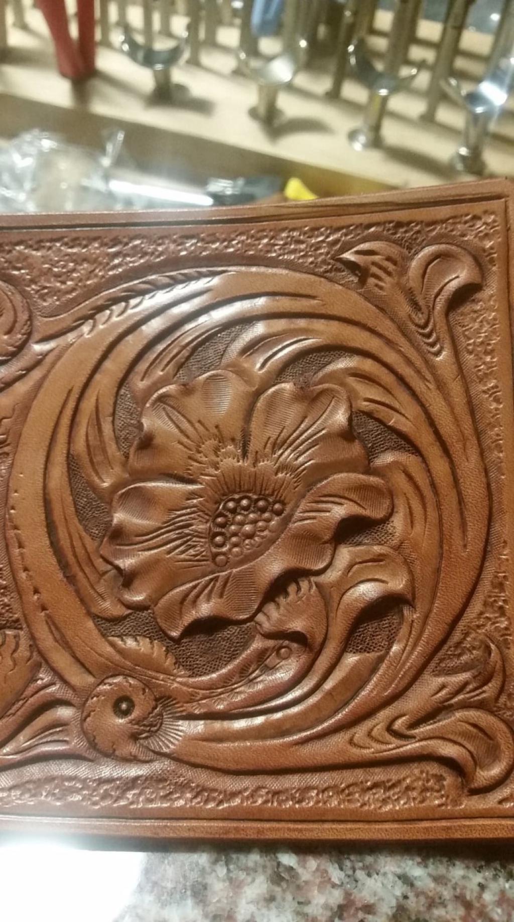

après passage et séchage de l'huile :

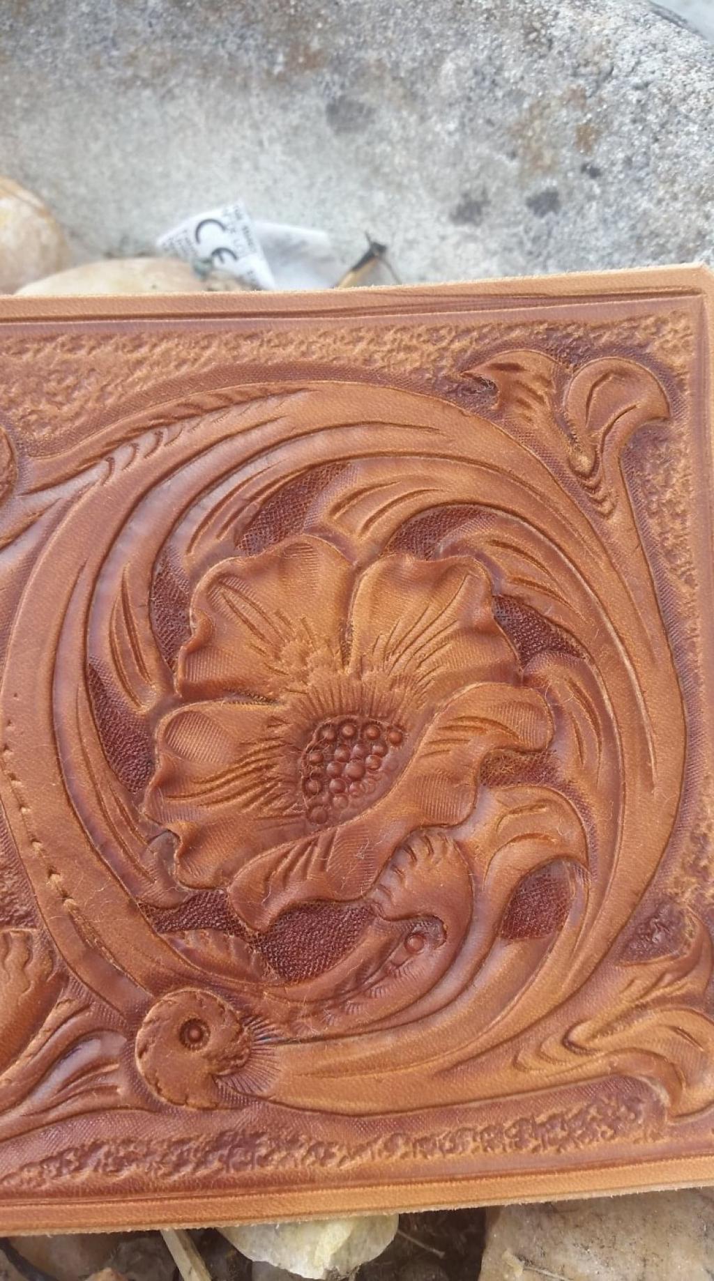

après passage de l'antique ( gros regret de ne pas avoir mis un bloqueur.... j'ai hésité mais comme j'aimais la teinte que semblait donner l'antique fiebing's mahogamy, j'ai eu envie de tout patiner.....) et lustrage :
gros plan sur la fleur :
gros plan sur la fleur mais au soleil, là je retrouve la nuance " prune" de la patine que j'aimais tant mais elle est très discrète malheureusement :
Me reste maintenant à transformer cet essai en quelque chose...porte monnaie sans doute, à voir

Y a un truc que je vois: les cercles. Soit tu as du mal à les dessiner, soit à les marquer, soit à les "ouvrir". Y en a pas un de rond...
Ton trait de bordure justement, tu l'as fait quand? J'ai l'impression que tu l'as fait assez tôt et avec les coups de matoirs le cuir s'est déformé et le trait suit la déformation. Je pense qu'il faudrait retailler la pièce avant de faire cette finition.
Messages: 2 342
MessagePosté le: 13/09/2018, 08:38    Sujet du message: 3ème essai de floral Répondre en citant
tout à fait juste pour les cercles, je n'arrive jamais à en faire un rond...
on vient de me donner des conseils pour mieux les réaliser, j'essaye de les appliquer mais pas évident...
en fait, c'est surtout au décalque que j'ai le soucis; rien qu'à cette étape, je déforme déjà les cercles :-(
Mais hier soir j'ai décalqué un motif avec pas mal d'arrondis et je trouve que c'est nettement mieux.... il faudra voir au swivel.....
pour le trait de formoir, non, il a été fait à la toute fin  et les déformations que tu vois ce sont mes merdouillages à moi dans le passage du swivel..... Crying or Very sad

Maud, tu peux récupérer beaucoup de dérapages en mouillant le cuir et en passant le lissoir dessus. On voit que tu manques d'assurance, les courbes manquent de régularité. Pour le reste, je ne me permet pas de critiquer, je ne suis pas assez expert.
Ta patine n'est pas remarquable, l'utilisation du gel antique demande qu'on le laisse un moment et qu'on l'essuie sans l'enlever dans les creux. Ici, ton gel ne donne pas les ombrages qu'il devrait. Je pense que le fait d'avoir huilé a empêché le gel d'entrer dans les fibres écrasées par le repoussage et d'accrocher.

pour l'antique, l'erreur nne vient pas de ce que tu décris car fait comme tu le préconises... Le soucis vient du fait que je n'ai pas mis de bloqueur sur le cuir, donc tout le cuir s'est teinté avec l'antique et du coup, évidemment, les creux ressortent moins car moins de contraste....
Énormément de carvers huilent avant antique et ont des résultats remarquables ;-)
Je vais peut être appliquer un bloqueur et repasser un antique plus foncé, à voir, fonction de mon temps et fonction de la possibilité pour le cuir de reboire un autre antique ( saturation?)
