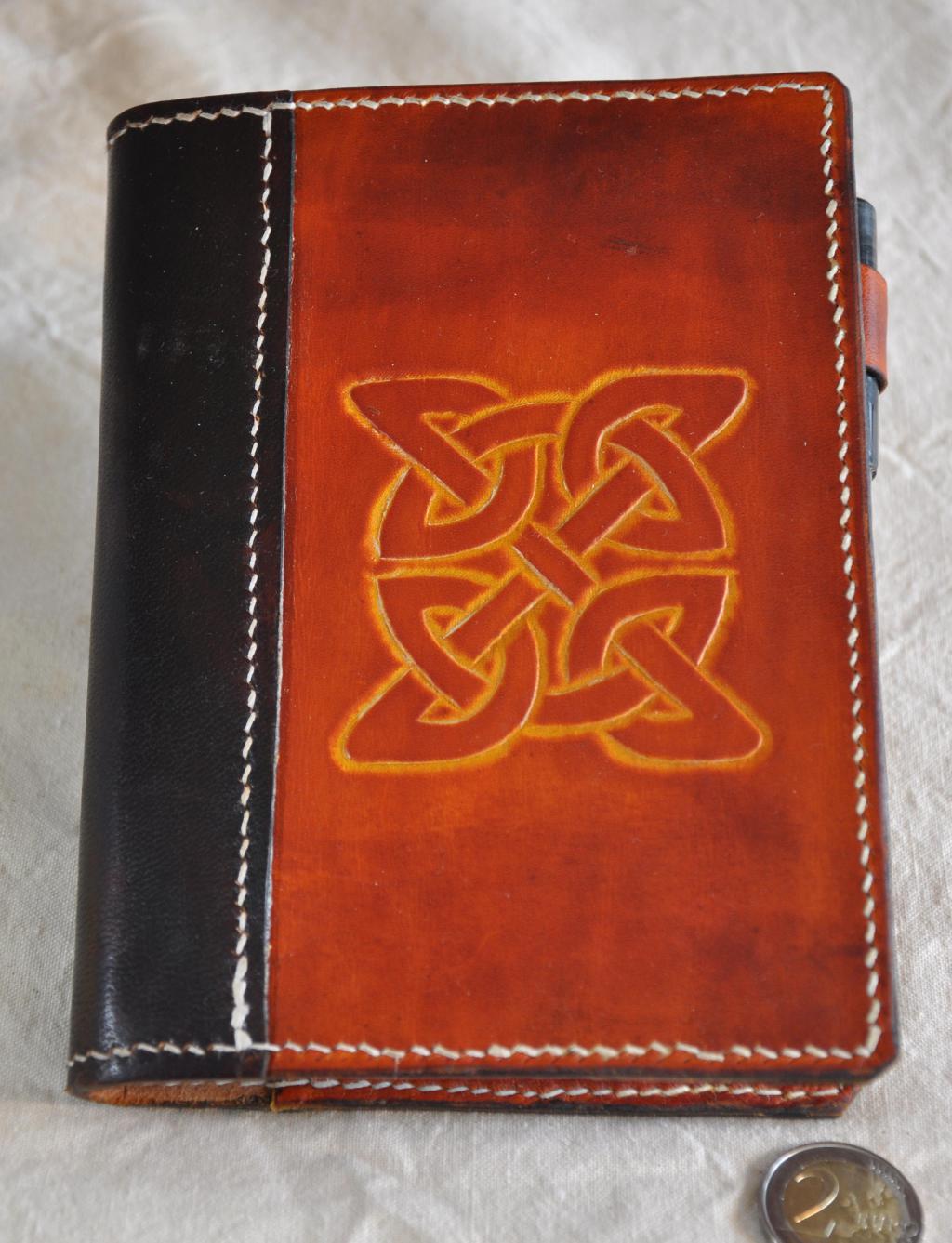

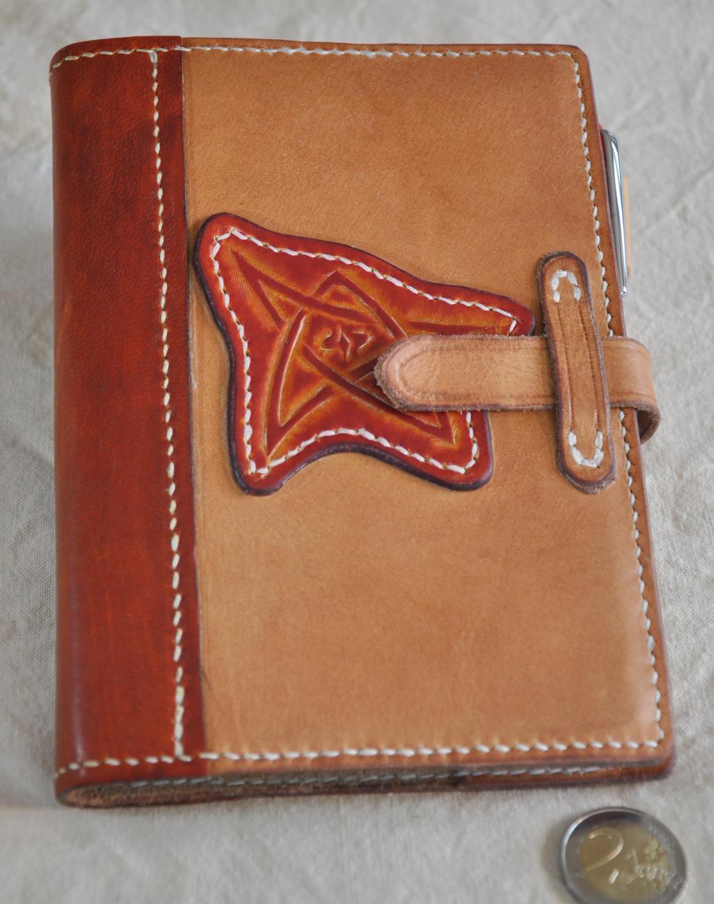

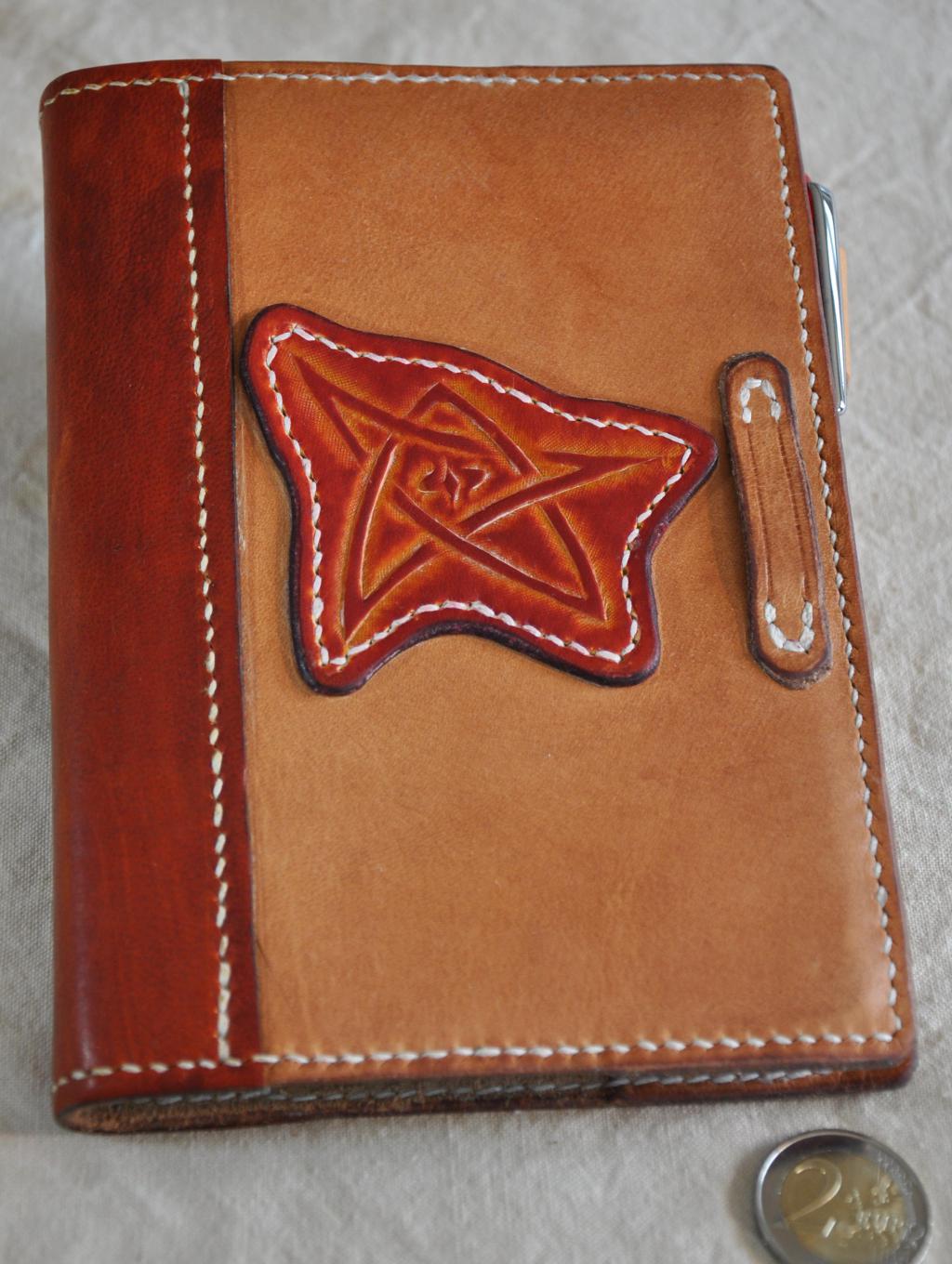

Voici deux couvre-carnets réalisés dernièrement :
- cuir tanné végétal 2,5 mm pour le premier et 2 mm pour le second ;
- "dos" en chute de chèvre tannée végétal ;
- fil de lin Campbell's 432 ciré par mes soins ;
- teintures Feibing solvantées (pour le second, la plus grande partie est laissée naturelle) ;
- huile type "pied de boeuf", graisse Sapo et cire maison ;
- finition des tranches avec roulette bois maison, cire d'abeille et "fer à souder / pyrograveur".
Beaucoup d'erreurs de couture liées à un très gros manque de pratique ces trois dernières années (indépendant de ma volonté mais dicté par les circonstances).

Okay sympa et belle coutures pour un manque de pratique !!!!!

Merci, c'est gentil. Les coutures du second sont à peu près potables, mais sur le premier, c'est vraiment pas terrible...

j'aime bien le premier…!
les couleurs et le repoussage est nickel !!
Messages: 4 398
MessagePosté le: 31/07/2018, 07:35    Sujet du message: Couvre-carnets Répondre en citant
Merci Dendro. Pour les couleurs, je me suis inspiré du travail et des techniques d'Eric Deneken. Pour le repoussage, c'est un modèle que j'avais déjà fait, donc ça aide !
