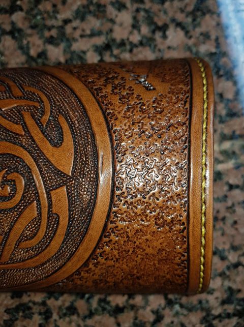

Un nouveau brassard d'archer avec un motif Triskell.

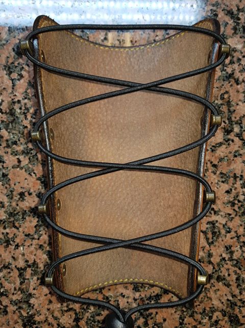

Cuir tannage végétal de 3.00mm, doublure en croûte de porc 0.60mm collée et cousue main au point sellier.
Crochets en Laiton vieilli, élastique rond de 6mm.
Teinture Hi-Lite Eco Flow Brun de Bruyère.
Finition à la Matine Luxor incolore.

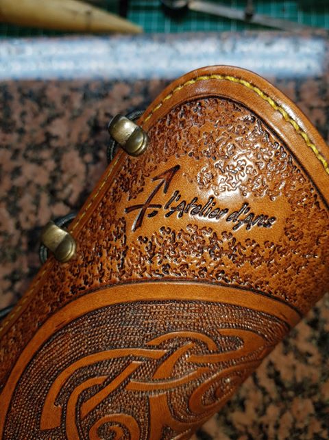

Première utilisitation de matoirs Bar Grounders de chez Barry King.

J'allais te dire en regardant ton travail: "tu as dû t'amuser pour faire le fond de ton motif? Ne serait-ce pas un matoir qui fait 4 à 5 mini-ronds?"
Et tu as donné la réponse à la fin! 35,00 $ ça ne fait pas si cher puisqu'il y a 4 matoirs...

En effet, le fond est très long à réaliser avec ces matoirs, pour bien faire il en faut au moins deux, le 3 et le 7 points, l'idéal est 3, 5 et 7.
Luc,  ils sont à 35 $/pièce...   Crying or Very sad Confused malade
Pour info, on peu les trouver chez Tandy (Matoirs Craftool Pro) A2014 pour le 7 points,  A2012 pour le 5 points et A 2010 pour le 3 points (enfin s'il en reste....).
Si j'avais su, je les aurai commandé chez Tandy car les 3 me revenaient à 31.86 €.... la prochaine fois je regarde de partout avant de commander aux US....

Jolie travail !!
reste plus qu'a maitriser les fameux bar grounders…!
surtout sur des motifs en arrondis….!! Okay
Si tu as les moyens financier de t'acheter du Barry King plutôt que du Tandy…. continu comme cela, parc'qu'la différence n'est pas que dans le prix !!! Wink

J'avais acheté, plus tôt, le A101, qui est un background avec 6 petits trous et il n'est pas extra. Je ne le conseille pas, il est peu défini.
Lors des soldes des outils de la série pro, j'ai acheté les 3 autres , A 2010, 2012 et 2014. Ils sont intéressants, mais j'ai du passer légèrement une gomme abrasive sur le bord du A 2012 car le cuir remontait avec quand je marquais mon cuir, les bords de l'outil étant trop aigus.
Il est étonnant que le normal est nommé "background" et les pro "bar grounders" .
Il est certain qu'avec les Barry King je n'ai pas ces problèmes.
Pour les deux noms (Background et Bar Grounders) je ne sais pas, chez Barry King c'est Bar Grounders.
Pour répondre également Dendro, en effet j'ai la chance par le fruit de mes deux métiers, un à mi-temps (12h00 par jours) et l'autre le reste du temps de me payer des Barry King et j'espère pouvoir continuer à m'équiper avec ces fabuleux outils.
Je sais également que certains font du bien meilleur travail que moi avec des outils moins haut de gamme, mais je travaille, je me forme et espère un jour être à la hauteur de mes outils.
