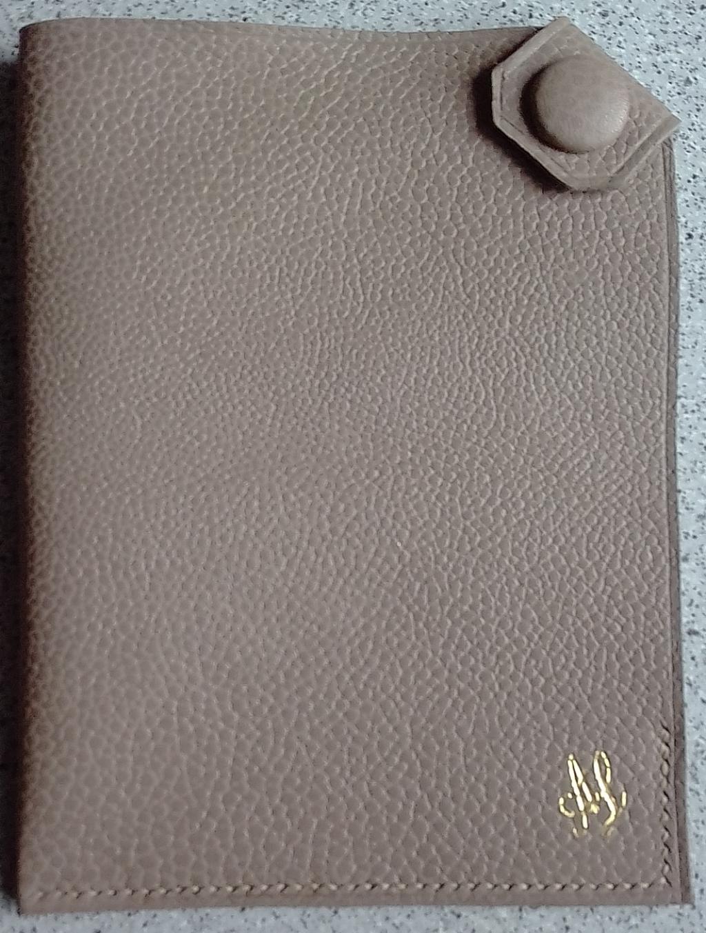

Je te mets une photo d'un étui à passeport vu chez H, couture à la main fil N° 532 griffé au N° 10, bonne suite à toi,, Alain.
