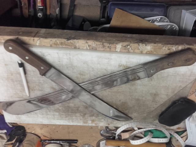

dis moi Luc tu peux nous en dire un peu plus ?? il s'agit de sabres/épées croisées dans le dos ou bien portée droite ??? poignées au dessus l'épaules ???
Messages: 5 089
MessagePosté le: 12/06/2018, 21:27    Sujet du message: Après recherche de fourreau... la réalisation d'un double dorsal... Répondre en citant
Vous fais des fotos dés que possible...

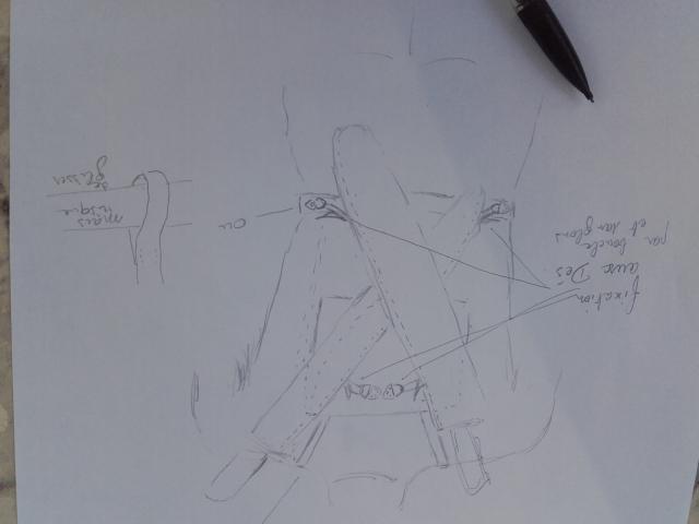

Messages: 5 089
MessagePosté le: 13/06/2018, 06:08    Sujet du message: Après recherche de fourreau... la réalisation d'un double dorsal... Répondre en citant
Évidemment tout à l'envers... Une idée avec le croquis...

MessagePosté le: 13/06/2018, 19:41    Sujet du message: Après recherche de fourreau... la réalisation d'un double dorsal... Répondre en citant
Luc si tu regarde bien ton dessin " a l'envers ", il y a une idée a suivre...!!!
Le fait de sortir la machette par le bas peux être une bonne solution...!

Messages: 5 089
MessagePosté le: 14/06/2018, 06:01    Sujet du message: Après recherche de fourreau... la réalisation d'un double dorsal... Répondre en citant
Alors pour ne pas vous rassurer, je ne connais pas le client... Mais je n'y tiens pas non plus, doit être un drôle de zèbre...
Simon, tu as raison, dégainage par le bas mais zalors devant! Parait que les eunuques sont plus gentils!!! Wink

MessagePosté le: 15/06/2018, 07:47    Sujet du message: Après recherche de fourreau... la réalisation d'un double dorsal... Répondre en citant
salut , je reprend ma couture !!! et je me dis que cet individu n'est peut être rien d'autre qu'un mec qui veut simplement que ses deux machettes soit joliment rangés , voir accroché au mur et que quitte à faire faire un étui autant qu'il soit original !!???? après les infos de 20 h nous dirons si il s'agissait d'un dérangé qui voulais jouer les justiciers !!!!  Laughing  j'opte pour la première perso , et puis ce serai dommage que Luc soit déclaré complice pour avoir fourni de quoi dissimuler des armes blanche  et parte 5 ans en prison !!!  Mad  .
plus sérieusement si tu part sur le modèle que tu as mis en photo tu peux envisager de coudre les deux partie en contact afin qu'ils restent croisés en permanence , tu vois ça que j'veux dire ??? sinon belle performance à réaliser et accessoirement un billet de 200 euros dans les poches !!! Very Happy  pas mal pour acheter des aiguilles de MAC  Wink Okay !!!

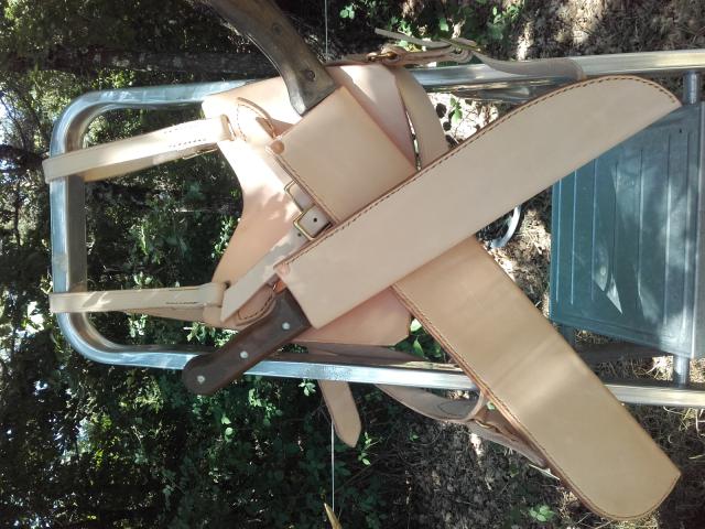

Messages: 5 089
MessagePosté le: 03/08/2018, 15:14    Sujet du message: Après recherche de fourreau... la réalisation d'un double dorsal... Répondre en citant
Me revoilà! Ce n'est pas moi qui suis en vacances mais internet... après quelques péripéties j'ai eu un ventilateur (air-box)!!!
Donc voici l'engin terminé (pas de photo en pied, madame n'a pas voulu cause risques dus au projet du bonhomme...)

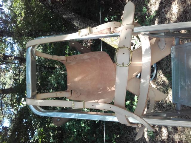

Messages: 5 089
MessagePosté le: 03/08/2018, 15:17    Sujet du message: Après recherche de fourreau... la réalisation d'un double dorsal... Répondre en citant
Évidemment les photos en travers...
Le plus bête c'est qu'une fois le 2° étui presque fini, j'ai cassé mon alène de compétition! Quelle galère de reprendre l'ancienne et d'essayer de retrouver le tranchant!
Heureusement qu'il ne me restait que peu de coutres à faire!
