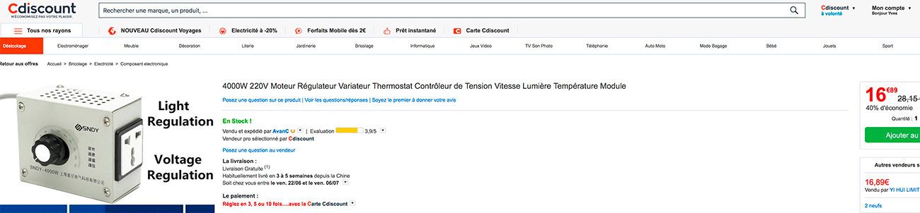

Donc oui c'est possible et je m'en sers depuis quelques temps, je suis partit d'un fer chinois valeur 6 euros
que j'ai isolé avec un manchon de baguettes a manger chinoises ( pour rester dans la note) recouvert de liége
comme il était en 110v ( pour 150w bien pratique cette puissance pour marquer a chaud) je lui ai adjoint un transfo-régulateur qui me permet de controler la puissance de chauffe
et ensuite j'ai acheté les fers
et voila, le cout total est aux alentours de 80 euros!

Messages: 4 889
MessagePosté le: 07/06/2018, 07:35    Sujet du message: un fer a fileter pour moins de 100 euros Répondre en citant
De 6,00 € tu arrives à 80,00€!!! Tu n'as pas donné le prix du transfo et des fers.
Mais combien ça coûte sans se casser la tête?
Messages: 886
MessagePosté le: 07/06/2018, 08:21    Sujet du message: un fer a fileter pour moins de 100 euros Répondre en citant
par contre je peux te donner un lien pour des lunettes de vue si tu veux! Very Happy Very Happy
regarde attentivement les deux captures d'écran que j'ai posté.
Enregistrer

quelques petites questions....
- on peut avoir le lien pour le fer aussi stp?
- qu'as tu eu besoin de rajouter au bout du fer pour pouvoir y mettre tes pannes stp?
-pourquoi avoir isolé le manche? ça chauffait trop ta main ou il y a une autre raison?
- et enfin, on le trouve où ce liège à baguette chinoise?
dslée pour toutes ces questions et merci d'avance pour tes réponses!
ps) filcordo moi mes bouts de fils, soit je les crame à l'allume gaz manche flexible ou briquet quand c'est dans des endroits peu visibles ( intérieur de sac par exemple) soit je les coupe à ras, goutte de colle vinylique et je rentre avec une pointe dans le trou de couture
Hello la hulotte,
alors luc l'a bien rappelé les baguettes chinoises m'ont juste servies a faire le manchon sur lequel j'ai collé une feuille de liége de 3mm que j'ai poncé pour égaliser et oui ca chauffe car à l'origine il sagit d'un fer a souder donc le corps du fer chauffe pas mal si on ne le régule pas mais grace à mon petit transfo ca va bien car je ne monte pas la puissance au max ( 110 v ) mais je reste au quart ou au tiers de toute façons je fais toujours des essais avant.
Le fer je l'avais trouvé chez alieexpress un truc a 6 ou 7 balles.
Pour les pannes je me suis faire faire un manchon en laiton avec un trou de 4 pour y fixer les fers et le manchon qui fait 8 mm de diametre je le rentre a la place de la panne a souder d'origine qui est maintenue par les deux vis.
super paloma merci beaucoup!
étant donné que mes pannes ont une tige lisse, je vais pouvoir les fixer sans adaptateur. Par contre il m'en faudra sans doute un pour mes timbres logo car la tige que j'ai est trop courte pour être bien prise dans les vis de mon fer à souder et je pense que ce sera la même pour le tien.
Et je vais tenter de me faire un manchon avec des baguettes chinoises :-) tu crois qu'à la place du lige je peux mettre du cuir? car le liège je n'en ai pas alors que le cuir....comment dire....lol
