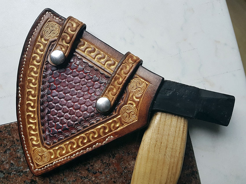

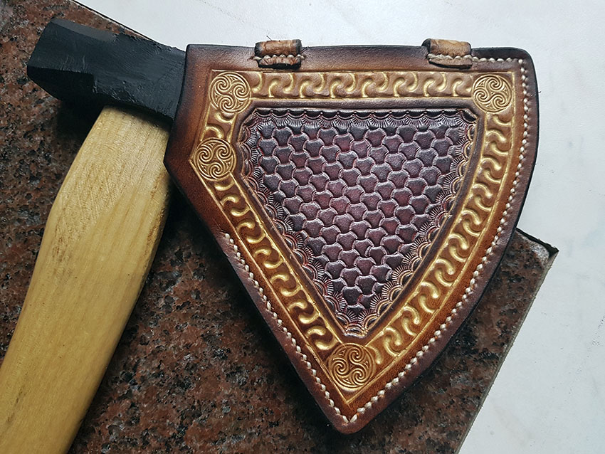

Je ne produit pas beaucoup ces derniers temps, la famille prend tout  , mais je viens de terminer un petit étui pour une hachette.
Que dire ???? Que depuis le temps la tenue de l'alène s'est perdue, donc une couture pas bonne, surtout sur l'envers  , et la gestion des teintures, bein, va falloir que je retourne voir Gobniu
Cuir de 3,5 à 4 mm, des chutes, pas le même morceau pour chaque pièce, ce qui n'arrange rien  Rolling Eyes
Matoir de république tchèque, les références ne sont pas notées dessus, teinture eco flo (oui il m'en reste  Confused ) rouge, acajou pour le centre, avec additif perle. Tan, marron boisé, brun bison et patine dorée pour l'extérieure.
Couture griffée à 9, fil de voilerie (diamètre ??)
Voilà les photos

Faute avouée...
effectivement on remarque tout de suite les points de couture, surtout quand tu le dis.
Belle réalisation tout de même! Okay

Merci Fred, maintenant pour une reprise cela représente quand même près de 1,2 cm d'épaisseur à parcer.
Pas simple d'être pile poil dans l'axe Confused

Pas mal du tout à part ce que tu soulignes!
La fixation de tes "passants" me gène un peu...
Tu peux montrer comment on utilise le matoir pour le motif central?

bon oui la couture , y a rien à dire raté c'est raté , par contre moi j'aime bien les couleurs , pour tes deux pattes de fixations un bon parage n'aurait pas fait de mal et une petite fente pour rentrer l'extrémité à l'intérieur et bien sûr la couture au bord interne !! c'est clair ça ?????  Laughing
comme Luc je veux bien voir les matoirs centre et bord en action !!!??

Je n'aime pas critiquer donc je vais plutôt poser des questions.
Pourquoi considérer que le dos supporte les pressions ? D'ailleurs tu as percé et cousu de ce côté , donc ce devrait être le devant. N'aurais-tu pas pu noyer l'attache de tes brides dans le martyr, s'il y en a, entre les deux bords, ce qui aurait été discret ?
J'aime beaucoup ce motif de matoir, que j'ai déjà utilisé. On peut réaliser différents graphismes avec lui. J'aime aussi ton contour.

Bonjour à tous les trois, je prend s bonne note des remarque.
Luc, Phil je vais essayer de trouver le temps de faire ce qu'l faut pour vous montrer l'utilisation des matoirs.
Michel, critiquer tu peux, c'est pour cela que je poste Wink .
Je n'avais pas fait attention  entre le dos et le devant avant que tu ne le dises Very Happy , en fait, j'ai agis comme cela venait.
Mais maintenant que tu le dis, je ne vois plus que cela, me voilà bien Confused
Noyer les attaches dans le martyr, oui pour une des deux, martyr il y a mais pour la seconde, il n'y a plus de martyr à cet endroit, voilà pourquoi je les ai fixer ainsi.

c'est pour cette raison que je te parlais de faire une légère fente afin d'y rentrer le bout de ta patte la couture pouvant être discrète noyé dans le motif !!??  pour le reste à ton rythme !!!

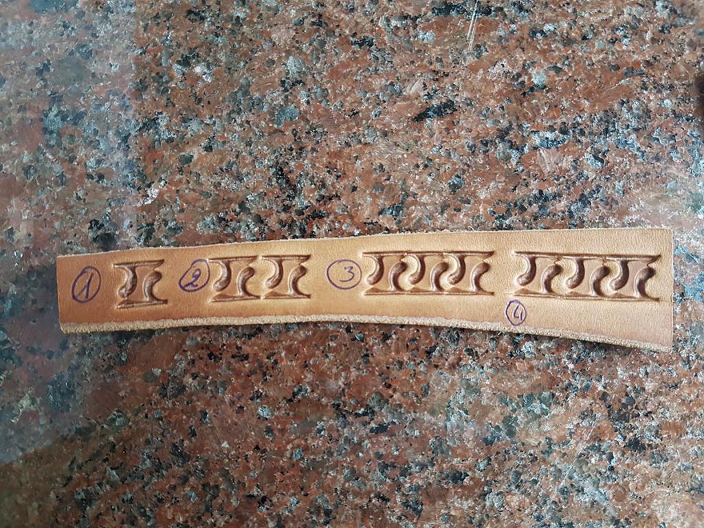

MessagePosté le: 23/05/2018, 14:32    Sujet du message: Etui pour une hachette Répondre en citant
Hello,
Voilà pour Filcordo les explication d'utilisation des matoirs.
Pour le bordure, tu as sur la photo, 4 stades:
1- L'empreinte seule
2- l'empreinte bout à bout, avec un léger espace entre les deux
3- l'empreinte bout à bout sans espace
4- Le final, bout à bout et après avoir passé un coup de swivel knife dans les deux bordure externe afin de faire disparaitre les petits reliefs entre chaque empreintes

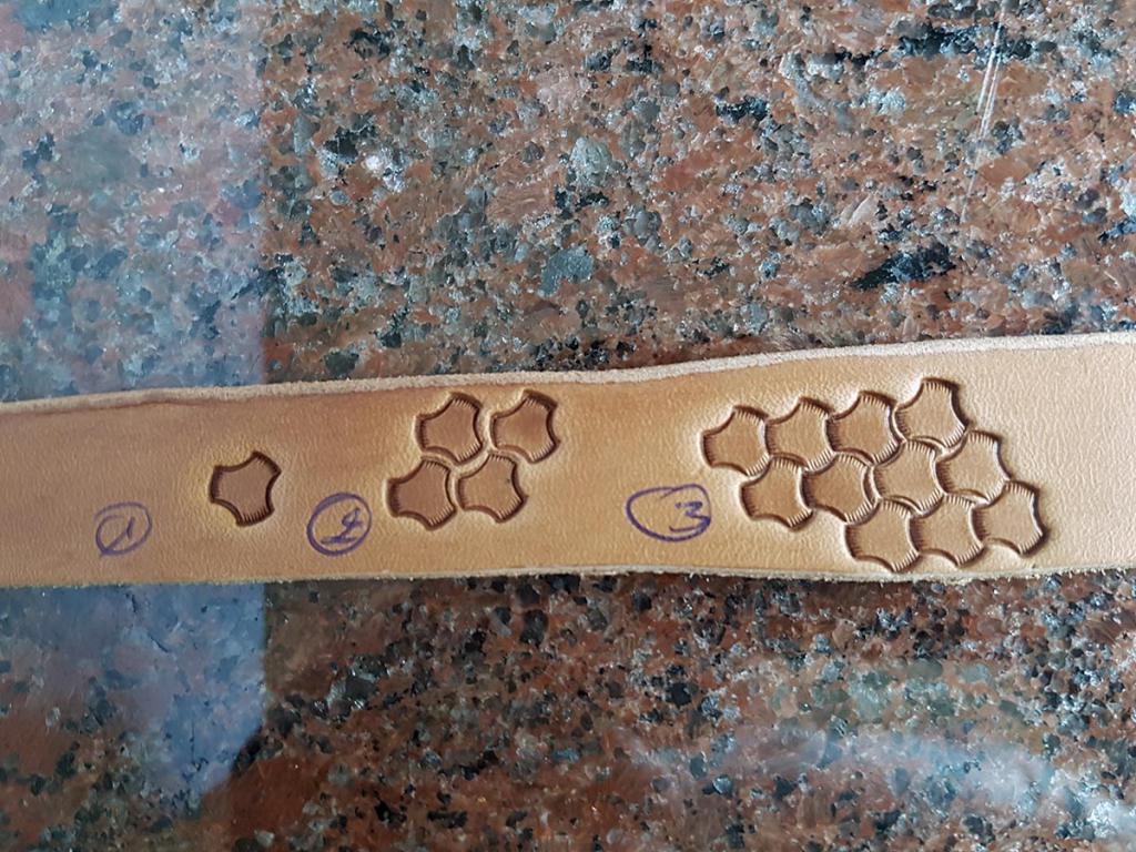

pour le matoir basket, idem, 3 stades:
1- l'empreinte seule
2- Les empreintes imbriquées avec un léger espace pour voir
3- les empreintes alignées (normalement, mais vu la petite taille du matoir, c'est pas simple. Le moindre décalage se voit de suite).
