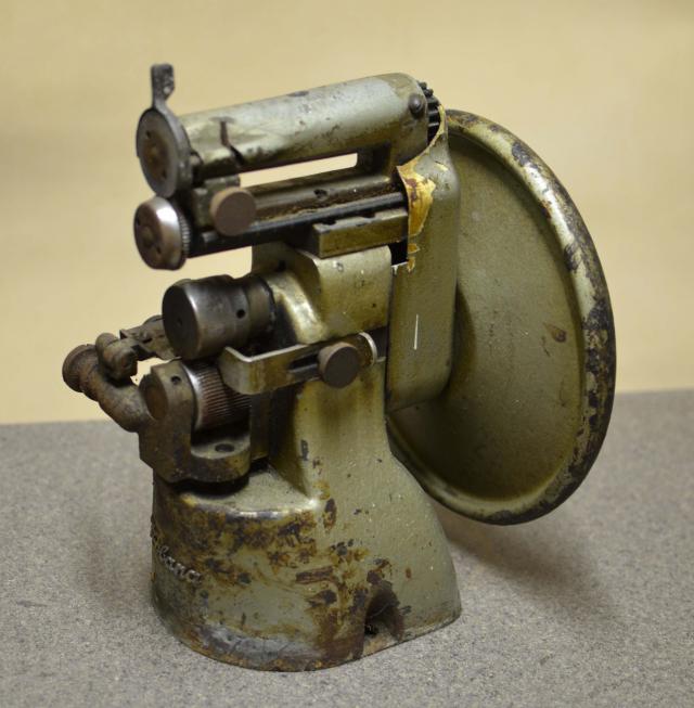

bonjour,
vu cette machine pour travail du cuir, mais à quoi peut elle bien servir ?
peut on juger de son état a travers une photo ?
rémi

Ça a déjà été présenté (restauré): pareuse ou refendeuse...

bon, je sais déjà que c'est une pareuse.
Messages: 2 128
MessagePosté le: 30/04/2018, 13:46    Sujet du message: machine pour le cuir, mais pour faire quoi ? Répondre en citant
On en discute ici http://cuir-creation.forum-box.com/t7479-lame-rodi-50-sl.htm?q=rodi&sta…
On ne sait s'en servir, en principe, que pour parer ou refendre des bandes mais, si la lame est bien affûtée, c'est pratique.

merci pour vos réponses
geppetto, super le lien, je peux me faire une idée ... mais je me demande si j'ai vraiment besoin de cette machine si elle laisse des marques.
phil, je crois pas que ce modèle fasse coupe bande, mais ne l'ayant pas encore vu je ne suis pas sur, si c'est le cas elle est plus intéressante.
on me la propose a 70e ... je réfléchis n’étant pas  trop fortuné en ce moment.
rémi
Messages: 2 128
MessagePosté le: 03/05/2018, 07:53    Sujet du message: machine pour le cuir, mais pour faire quoi ? Répondre en citant
Oui, cette machine coupe les bandes de cuir car on voit le couteau baissé à l'avant de la photo. Il est réglable en hauteur et on voit la plaquette qui sert de réglage en largeur, à droite sur la face de l'outil.
Messages: 7 325
MessagePosté le: 03/05/2018, 08:42    Sujet du message: machine pour le cuir, mais pour faire quoi ? Répondre en citant
salut , Michel si cet outil fais coupe bande alors le cuir passe entre les deux roue crantés ?? j'avoue que j'ai regardé bien comme il faut mais je ne comprend toujours pas , sans doute parce que le mien et très différent , déjà le bras assez long sur lequel il y a un guide amovible pour appuyer le cuir lors de la coupe si on veut !! je crois d'ailleurs que tu en possède un pareil au miens !??
Messages: 2 128
MessagePosté le: 03/05/2018, 09:36    Sujet du message: machine pour le cuir, mais pour faire quoi ? Répondre en citant
Celle-ci coupe au-dessus et pare sur le côté, en deux passes.

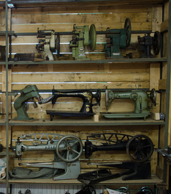

Une partie de ma collection à Ostiches, qui y est à demeure maintenant.
Là, tu vois 3 machines qui coupent et parent séparément à gauche, et 1 qui pare et coupe en même temps à droite.
Messages: 827
MessagePosté le: 03/05/2018, 10:57    Sujet du message: machine pour le cuir, mais pour faire quoi ? Répondre en citant
Bonjour Geppetto.
Je ne connais personnellement pas de pareuses / brocheuses qui parent et brochent en même temps?
Toutes tes machines me semblent les mêmes avec seulement une possibilité de coupe différente en largeur. En partie haute.
Les actions de parage et de coupe sont différentes dans le travail du Cuir , mais peut être suis je dans l’erreur!
Très amicalement.

MessagePosté le: 03/05/2018, 12:19    Sujet du message: machine pour le cuir, mais pour faire quoi ? Répondre en citant
Bonjour tictac. J'en ai une, qui est à droite sur l'étagère. Elle a un couteau latéral, comme celle montrée par remi.b
Je vais essayer de retrouver une photo plus nette.
Cordialement, Michel
Messages: 2 128
MessagePosté le: 03/05/2018, 12:37    Sujet du message: machine pour le cuir, mais pour faire quoi ? Répondre en citant
Sur la gauche, tu vois une lame qui peut être élevée jusqu'à l'interstice entre les deux rouleaux, elle glisse dans une coulisse. Sur la face centrale, tu vois aussi une butée qui coulisse vers la gauche et permet d'ajuster la largeur de ta bande, trépointe,...etc...

MessagePosté le: 03/05/2018, 17:32    Sujet du message: machine pour le cuir, mais pour faire quoi ? Répondre en citant
merci michel pour toutes ces explications
remi

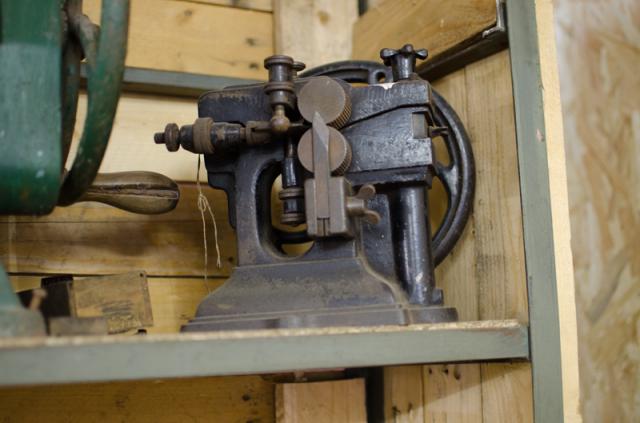

Une photo latérale de la machine avec sa lame coupante en situation
remi.b
Inscrit le: 25 Fév 2017
Messages: 28
Localisation: ardeche
MessagePosté le: 11/05/2018, 09:44    Sujet du message: machine pour le cuir, mais pour faire quoi ? Répondre en citant
bonjour Michel
avec la photo on comprend mieux le fonctionnent, c'est clair.
