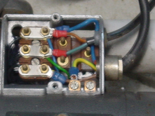

Je vous mets les photos du moteur

Il faudrait voir où conduisent tes 3 fils rouges, s'il y a une sorte de "boitier" avec les "plaques" repositionnables comme dans la vidéo, j'ai vu 1A pour ton moteur donc 15 micro farad comme expliqué dans la vidéo.
Il me semble avoir décelé une fissure sur ton moteur photo 2 en bas à droite de la plaque d'identification.
Pourquoi ne pas remplacer dans ce cas par un moteur en 220 V normal? cela va dépendre de ton budget aussi.

C'est assez facile à faire, en revanche je ne vois pas de bornier sur ton moteur.
Lorsque tu passes de 380 à 220, tu dois d abord câbler ton moteur en triangle, dans le bornier. Actuellement, il doit être câble en étoile s'il fonctionnait sur du 380 triphasé.
Pour le faire tourner en 220 tri, il te faut créer une troisième phase, "artificiellement", grâce un condensateur.
Le neutre sur une borne, la phase sur une deuxième borne et un condensateur entre cette borne et la troisieme.
15 microfarads, ça ne coûte que qq euros (environ 5 pu 6 euros) Attention de prendre un condensateur permanent et non pas un condensateur de démarrage.
Tout ça est très bien expliqué sur le site mentionné plus haut.
Ça fonctionnera sans pb avec un moteur de cette puissance

par contre le câblage de ce moteur est différent de ce qu'on rencontre couramment ; ma réponse est : le faire faire par un électricien spécialisé en moteur. Je crois que ça coûte 80 euro environ.

inverser les fils sur la prise 220 ne changera rien, si le moteur tourne à l'envers.
Le volant doit tourner dans le sens inverse des aiguilles d'une montre.
Si le moteur tourne à l'envers, il faut brancher un des fils du condensateur de démarrage sur un autre plot.
Sur le moteur :
Supposons qu'il soit branché sur les plots 1 et 2
il suffit de le brancher sur les plots 2 et 3
Sur ma photo on voit les fils du condensateur sur les plots 1 et 2
les fils qui partent à la prise 220 sont sur les plots 2 et 3
si le moteur tourne à l'envers, brancher le condensateur sur les plots 2 et 3 et les fils de la prise en 1 et 2
C'est à la portée de tous.

Attention, il faut bien distinguer le condensateur permanent et le condensateur de demarrage.Dans le cas present, condensateur permanent, il est fait pour rester en charge pendant l utilisation du moteur, l autre type doit être déconnecté une fois le moteur lancé.
Sur la photo du bornier, on voit que les barrettes sont positionnées pour un fonctionnement sous 220 volts monophasé.
Les enroulements du moteur sont branchés  en triangle ou delta, c est a dire que les barrettes sont parallèles entre elles.
Pour qqu un qui ne bricole pas l électricité, ce n'est pas si simple Maud, je te recommande de t adresser à qqu un qui s'y connait. Ce n'est pas simple dexpliquer des montages  electriques par forum interposé, c'est tres simple si on l'a deja fait mais complexe et anxiogene dans  cas contraire, alors méfiance. Enfin, petit rappel, dans votre alimentation domestique (la prise elctrique quoi!) le neutre(fil bleu)est a gauche et la phase (fil marron ou rouge)a droite.
