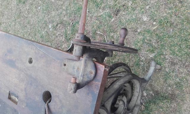

Comme promis je vais venir vous embêter avec cette bécane mais tout d'abord les photos:
Celle là c'est la meilleure!!! J'espère que vous n'aurez pas le torticolis!!! Very Happy
Pas moyen de mettre la photo de la table: fichier trop gros qu'il me dit! Pourtant pris dans les mêmes conditions... Le pire c'est le commentaire: "aucun fichier n'a été envoyée, ou le fichier était trop gros", faudrait savoir si "fichier est féminin ou masculin,,,

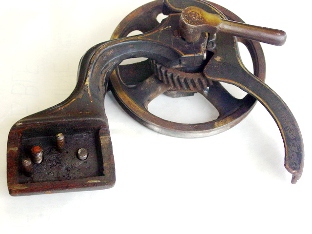

Je suppose que cet appareil sert à faire les bobine qui vont dans la navette...
Demande conseil: comment je nettoie tout ça? Lessive St Marc plus brosse pour le pied et brosse à dent pour la tête?
Ensuite, quelqu'un aurait-il un manuel pour une telle machine?

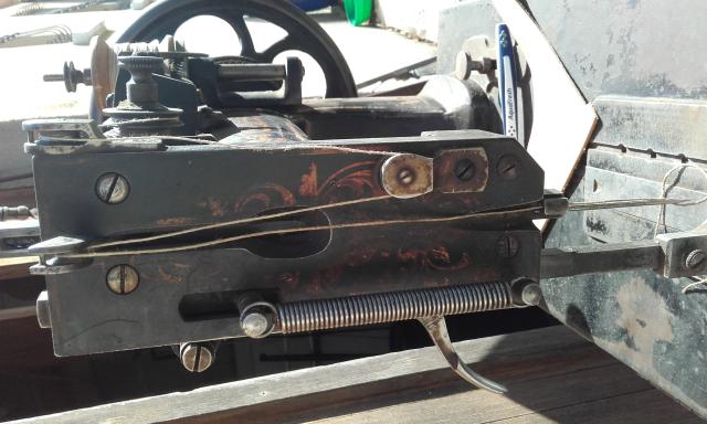

Par contre il n'y a rien concernant comment passer le fil de la bobine à l'aiguille, ni sur les différentes pièces.
Il y a un certain nombre de gorges sur les poulies et même une pièce qui peut se raccorder à la roue crantée du volant pour accueillir une courroie... malade

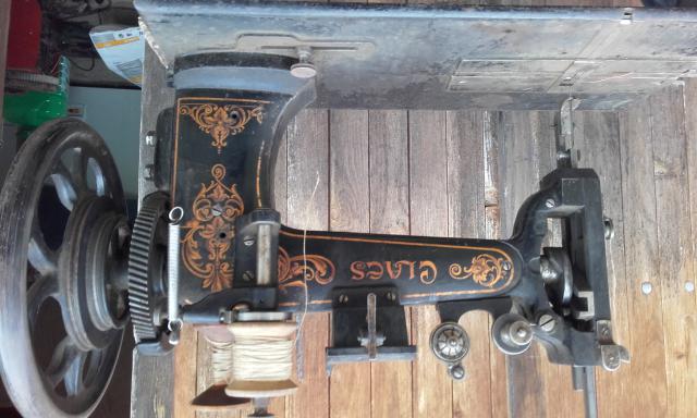

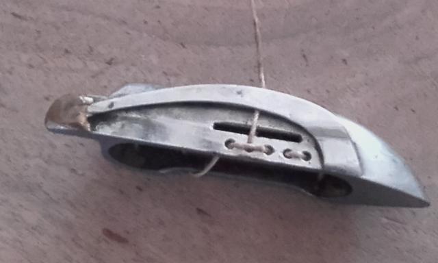

Crois avoir trouvé pour passer le fil de bobine. Compris pour remplir la canette de navette, c'est bien le bazar que je vous ai présenté.
Par contre je ne comprends pas le passage de fil dans la navette? Ça a l'air de le bloquer ce fil... Question en photo:
Apparemment elle a déjà "été bidouillée" cette navette vu le brasage à gauche...
sewing38
Inscrit le: 28 Déc 2011
Messages: 566
MessagePosté le: 23/02/2018, 20:18    Sujet du message: Machine à Coudre Claes Répondre en citant
ce ne doit pas être bien sorcier, j'avais réussi sur la mienne
le passage sous le ressort est plus serrer à gauche
conclusion : en passant dans le trou de gauche, vous aurez un maximum de tension du fil
si vous passez votre fil dans tous les trous, c'est normal qu'il casse
je tenterai de passer dans les 2 de droite et de sortir par un des 3 de gauche

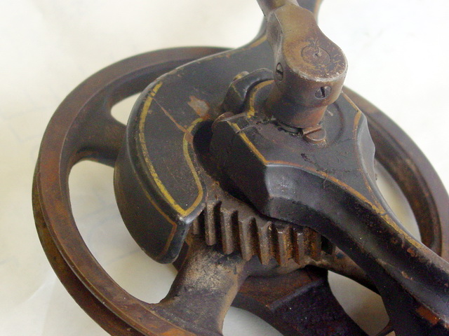

MessagePosté le: 23/02/2018, 20:25    Sujet du message: Machine à Coudre Claes Répondre en citant
si vous parlez de cette pièce qui se g
reffe sur le pignon cranté, c'est le réducteur de vitesse

Les fils étaient déjà passés tel quel. Je tenterai ce que tu conseilles, par contre à quoi servent les fentes de chaque côté de la navette?
Concernant la pièce présentée, la courroie doit-elle passer par elle?
De toute manière au début j'utiliserai le volant manuellement pour tenter de coudre...
sewing38
Messages: 566
MessagePosté le: 23/02/2018, 23:05    Sujet du message: Machine à Coudre Claes Répondre en citant
Vous vous posez trop de questions, vous perdez de l'énergie pour la mettre en service.
je viens de passer un fil sur ma navette de Claes/Atlas
le fil passant uniquement dans le trou du milieu et sous la tige de tension, tout va bien, la tension est suffisante. Il ne faut jamais qu'il y en ait trop.
Si mon fil avait été plus fin, je l'aurais passer dans le 2ème trou en partant de la droite.
(faut pas toujours se fier à ce qui est monté sur une machine, surtout si elle est passée en d'autres mains que celles de celui qui l'a utilisée - ma dernière 29k achetée en l'état avait une aiguille trop longue et le chas tourné vers l'avant).
quelle est la longueur des aiguilles fournies ? Il faut vous assurer que ce sont les bonnes. Elles dont un peu plus de 80mm.
Vérifier qu'il y a bien le ressort de gauche, sous la machine

MessagePosté le: 24/02/2018, 08:26    Sujet du message: Machine à Coudre Claes Répondre en citant
Merci sellier pour les conseils et la photo. Sauf que paint, je ne sais pas m'en servir. Mais là n'est pas le sujet.
Sewing, t'inquiètes pour mon énergie je canalise. Pour la dernière personne qui a utilisé cette machine c'est le grand père de la personne qui me l'a vendue et qui était bourrelier. C'est pour ça que que je faisais confiance.
Les aiguilles font bien 80 et +. Et le ressort est bien là.
J'ai pu faire 3 points avant que ça casse et j'avais des bouclettes dessous.... Si je me souviens ce que j'ai pu lire ailleurs c'est une différence de tension entre fil de bobine et fil de canette non? Ce qui s'explique vu notre réflexion sur la navette.

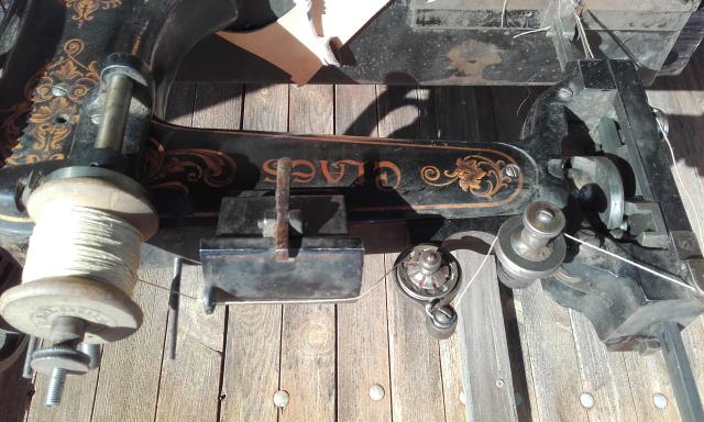

MessagePosté le: 24/02/2018, 09:55    Sujet du message: Machine à Coudre Claes Répondre en citant

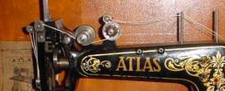

Pour vérification du passage du fil:
Ça vous parait bon?
(Et toujours ça me met les photos dans tous les sens!!! )
sewing38
Messages: 566
MessagePosté le: 24/02/2018, 11:33    Sujet du message: Machine à Coudre Claes Répondre en citant
passage du fil supérieur
Messages: 4 969
MessagePosté le: 24/02/2018, 11:48    Sujet du message: Machine à Coudre Claes Répondre en citant
J'ai juste inversé la première poulie. Merci!

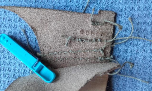

MessagePosté le: 03/03/2018, 16:51    Sujet du message: Machine à Coudre Claes Répondre en citant

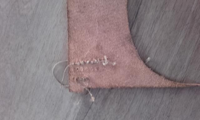

En attendant de pouvoir nettoyer correctement la bécane je me suis essayé à quelques points. J'ai lu la notice concernant le passage du fil dans la navette.
Le dessus (j'avais réussi de belles photos mais ça ne veut rien savoir: trop lourd!!! )
Le dessous! Que dois je conclure? Le fil de canette pas assez tendu puisqu'il reste tout droit? Ou c'est celui de la bobine qui ne l'est pas et n'entraîne pas l'autre? (je vous avais prévenu, jamais cousu machine!)

MessagePosté le: 03/03/2018, 16:58    Sujet du message: Machine à Coudre Claes Répondre en citant
Bonjour Luc,
Tes photos sont super floues...
Si tu as des photos trop grosses, envoies les moi sur mon mail, je te les réduirais...
Je t'envoie mon mail en MP...

MessagePosté le: 03/03/2018, 17:10    Sujet du message: Machine à Coudre Claes Répondre en citant
A première vue, soit tu as trop de tension en bas, soit pas assez en haut...
Nota : N'oublies pas de tenir tes fils en début de couture...

MessagePosté le: 03/03/2018, 17:35    Sujet du message: Machine à Coudre Claes Répondre en citant
Celle ci est plus nette (suis aussi fort en photo qu'en MAC!!! )
Merci de ta proposition Sellier, je n'avais pas compris ton message laconique avec que ton adresse...! Si j'ai de nouveau ce souci, je fais comme ça.
Du coup j'ai fait d'autres essais et c'est bien le fil de bobine qui n'était pas assez tendu. A trop serrer c'était le fil de dessous qui ressortait. Ça ne se fait pas aussi facilement le réglage!!! Very Happy
Et à un moment le point est percé, le fil de dessus l'a sauté et celui de dessous est bien dedans, a pas compris! (peut être que vous non plus ne comprendrez pas ce que je raconte... Rolling Eyes )

MessagePosté le: 03/03/2018, 17:39    Sujet du message: Machine à Coudre Claes Répondre en citant
Sa a l'air mieux...
