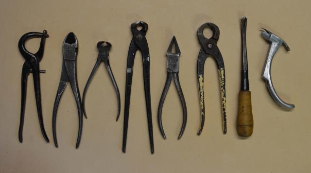

Pour enlever les mailles de la fag j'utilise une pince coupante fine. je glisse la pince le long du tissu et j'écarte un côté de la dent ou maille en n'abîmant pas le tissu. Pour placer l'arrêtoir, j'utilise ma pince que j'utilise pour souder les semelles de chaussures, genre de pince à sertir dont les mâchoires sont parallèles quand elle est ouverte et donc ne pincent que par le bout quand on sert l'arrêtoir.
5è pince en partant de la gauche sur la photo

Merci, Michel pour ces explications je pense qu'un de mes problèmes est que je blesse le tissu lorsque je retire la dent car je la coupe au lieu de l'ouvrir si j'ai bien compris.
Pour sertir l'arrêtoir, une pince parapluie peut elle faire l'affaire ? parce que la pince universelle, pas terrible !
Alain.
MessagePosté le: 27/07/2017, 08:23    Sujet du message: un sac de plus Répondre en citant
Oui, la pince parapluie peut convenir, mais il y a différents modèles. Lequel envisages-tu ?
J'ai toujours ouvert les dents et il m' est arrivé même de replacer en réparation celles que j'ai enlevées sur une autre fag.

Bonjour Michel, voilà la pince parapluie que j'ai dans mon outillage.
Pour ôter les dents, quelle pince utilises tu, la 2éme, la 3ème ou la 4ème ?
Alain.
MessagePosté le: 28/07/2017, 10:57    Sujet du message: un sac de plus Répondre en citant
La deuxième à gauche mais j'en ai une plus fine que je glisse contre le cuir ou le tissu et puis j'ouvre la dent sans la couper, je la détache avec la pince n° 5 qui sert aussi à sertir ensuite.
Les mâchoires de ta pince parapluie se touchent sur toute la surface, celles de la mienne ne se touchent qu'au bout. Donc, elles passent au-dessus de l'arrêtoir et ne pressent que les bouts.
