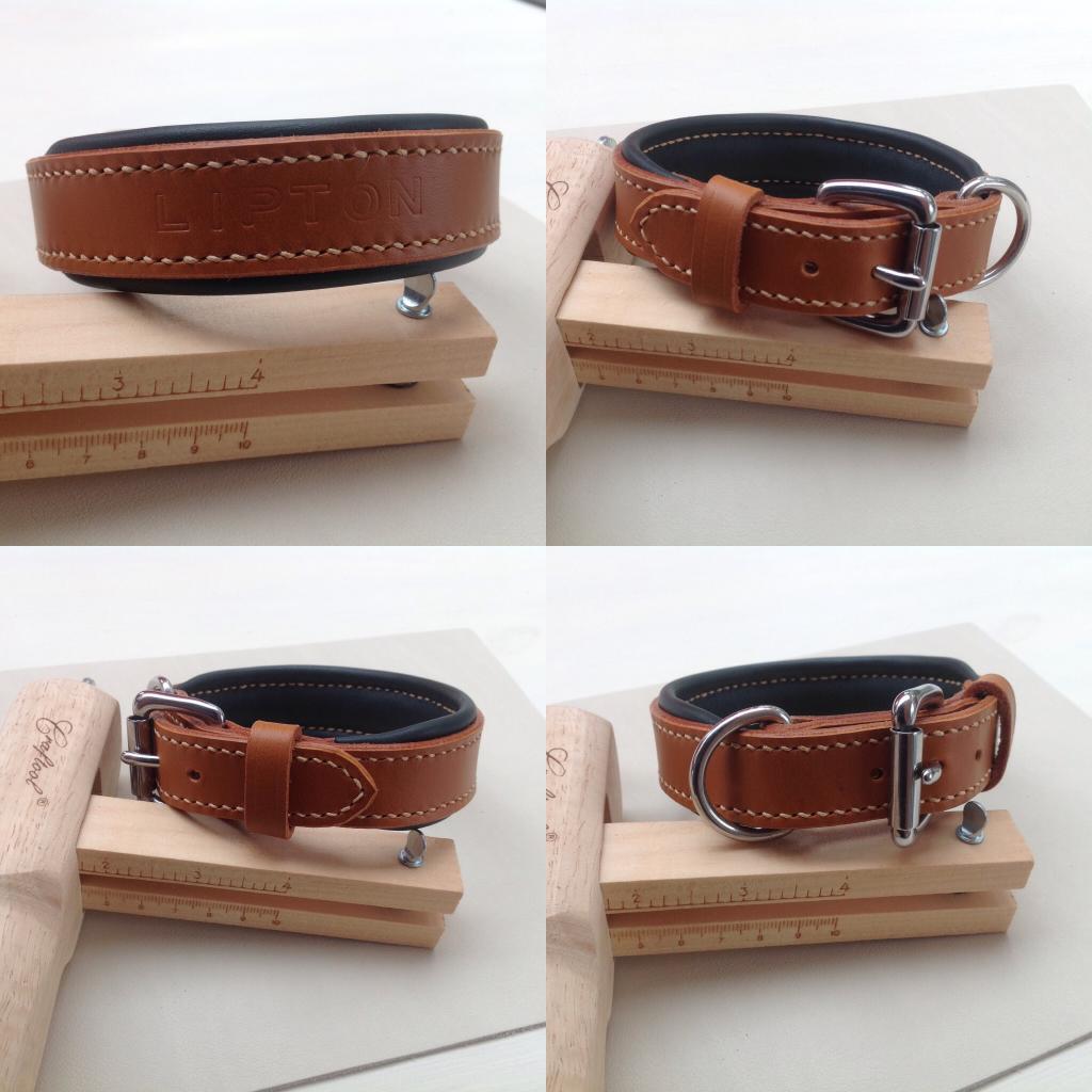

Allez. Encore un collier.Pourquoi "british"? Parce que la doublure est un vert anglais.
Je sais, c'est capilotracté.
J'ai changé ma méthode pour placer la boucle car ce collier est prévu pour un chien qui tire.

Bravo. Le modèle est très sympa et le travail semble propre.
Peut-être peux-tu indiquer les choses suivantes :
- qu'utilises-tu pour la doublure ?
- quelle griffe ?
- bouclerie inox ?
- types de cuir
- type et taille de fil

Oui, oui, bien sûr, je m'excuse, j'ai été un peu brève.
Alors, la doublure c'est un veau de 1,5mm.
La griffe du 8,
La bouclerie acier inox (Logis des cordes),
Lanière de cuir de croupon, London tanné végétal,
Fil de lin 332 poissé par moi-même.
Voilou, je pense ne rien oublier.

Hello travail propre c'est sûr, mais ou j'ai un problème de moniteur (pourtant calibré en chromie) ou je dois changer es yeux, je le vois pas vert moi l'intérieur  Rolling Eyes   Very Happy
Et puis, peut-être, les trous d'alène un poil trop long pour le fil malgré le 332

Hihi, bien vu pour le nom du chien et le nom du collier Wink .
Ce chien a malheureusement une drôle d'histoire.
Ma marraine l'a récupéré chez un client qui ne s'en occupait pas, voir le battait.
Maintenant, il est devenu chien de chasse.
Ce n'est pas et sera jamais le gentil toutou qu'on câline dans son salon.
Question éducation, il a tout à revoir (voir). Lorsque ses maîtres s'absente, il hurle dehors et si il le laisse dans la maison, il s'accage tout.
Bref. Il a les files qui se touchent.

C'est vrai, mon appareil photo ne rend pas la couleur juste.
Il est bien vert en vrai pourtant.
C'est vrai aussi mon alêne est assez large., faudra que j'investis dans une plus fine.

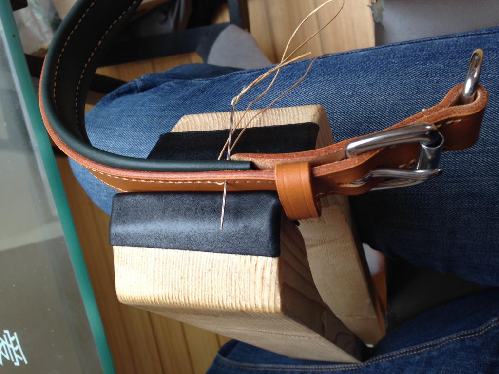

Voici une autre photos durant sa préparation où on voit mieux sa couleur réel:

salut , moi j'ai un peu de mal à comprendre comment est positionné le D ??? mais vu que je suis entrain d'en faire un quasi identique sauf le vert !!! et de 30 mm de large , et pis je vais sans doute passer l'abat carre pour faire les tranches !! Wink Okay

Merci pour vos gentils com'.
Phil, pour placer l'anneau, il faut en fait enverser la construction d'un collier classique: l'anneau prend la place de boucle et le boucle prend la place de l'anneau. Mais attention de laisser assez d'espace entre la boucle et l'anneau car le mouvement de l'anneau ne doit pas venir ouvrir la boucle.
J'ai failli me faire avoir sur ce collier.

Bein là voui, on voit mieux le vert  Okay
Messages: 7 215
MessagePosté le: 29/06/2017, 09:25    Sujet du message: Collier "British" Répondre en citant
c'est quand même bien la première fois que je vois un montage comme ça !!!?????
 non pas que cela me déplaise mais pourtant des collier j'en ai vu et fait quelques dizaines !!????
juste pour me coucher moins bête , quel est l'intérêt d'un tel montage , est ce vraiment mieux ???? ou pareil ??
au final l'idée me plait assez !!!!  Okay

https://www.youtube.com/watch?v=ThF98j8fqzcBonjour, je le trouve très joli et astucieux, on voit bien que l'enchapure du dé se trouvant sous le collier, la traction est répartie sur deux épaisseurs alors que dans les montages habituels seulement l'enchapure du dé prend en charge la traction.
Je vous signale un site britannique où sont décrits en détail et (en anglais) les étapes de fabrication de colliers et de laisses pour chiens.que j'aime beaucoup : JH leather, avec par exemple un collier incrusté de "diamants" https://www.youtube.com/watch?v=ThF98j8fqzc.
Sinon, les tranches sont bien finies, seul point à améliorer (mais c'est vraiment pour trouver quelque chose) ce serait de passer le passant au mandrin pour lui donner une belle forme rectangulaire.

Pour répondre à Phil sur le pourquoi j'ai choisi ce montage:
Même si un collier tourne et donc placera théoriquement la traction plutôt sur le cuir que sur les coutures, je n'aime pas imaginer des tractions répétées sur les fils de part et d'autre du dé (ce qui fait tourner le collier). Je pense que les coutures proches du dé "trinquent" au fil des ans. Avec ce montage, le cuir prend mieux en charge la traction.
Voila, après, c'est peut être superfétatoire, mais ça me rassure.

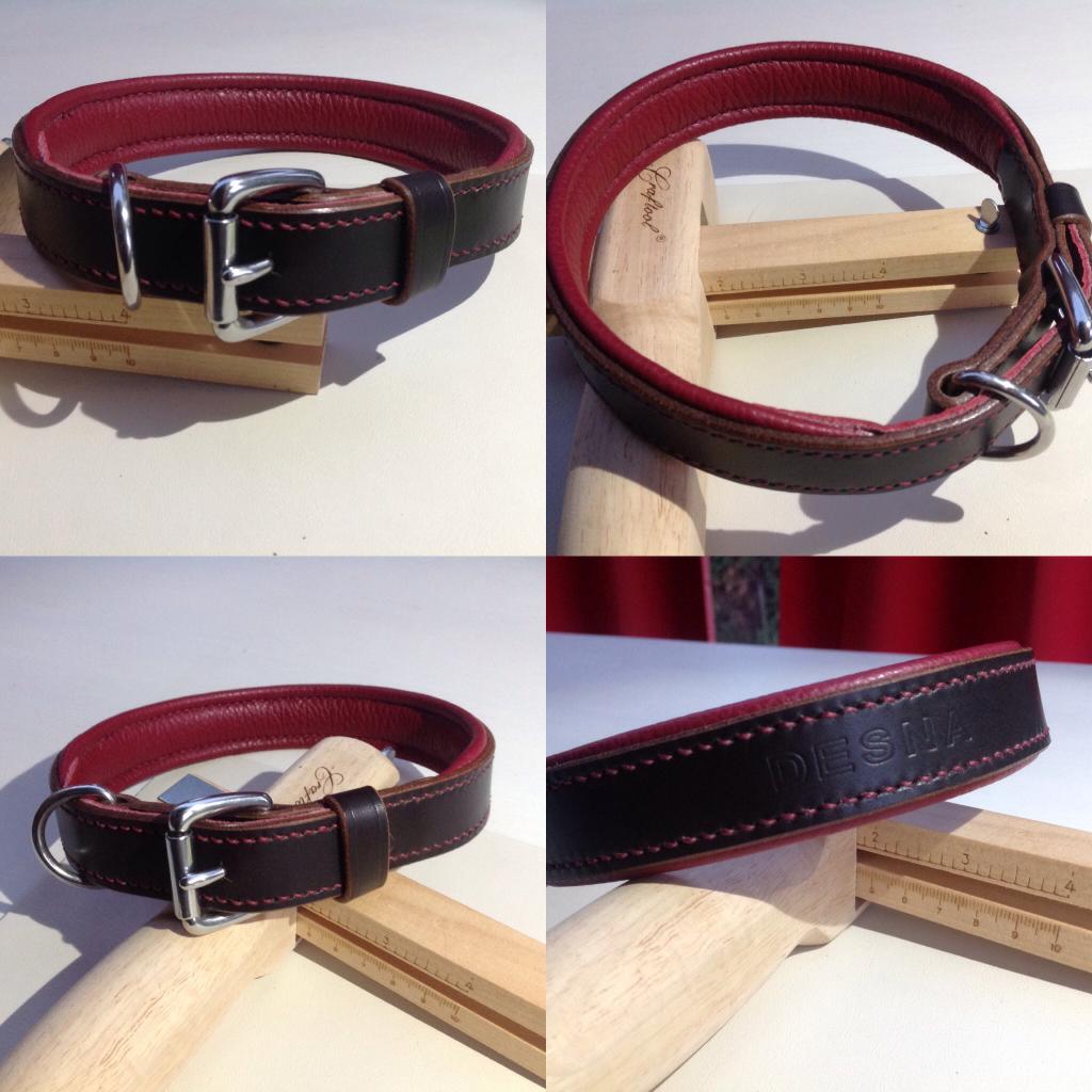

Voici un autre collier du même montage que je viens de faire, pour un bien plus grand tour de cou mais dont je suis moins fière. Je me suis ratée sur la longueur, le retour arrive trop court dans le passant et diverses detailles que je n'aime pas, mais juste pour l'idée:

MessagePosté le: 30/06/2017, 18:18    Sujet du message: Collier "British" Répondre en citant
Eh bien , moi je le trouve très joli. Pour les mandrins, j'en ai trouvé sur le bon coin de très belle fabrication.
