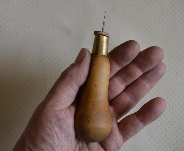

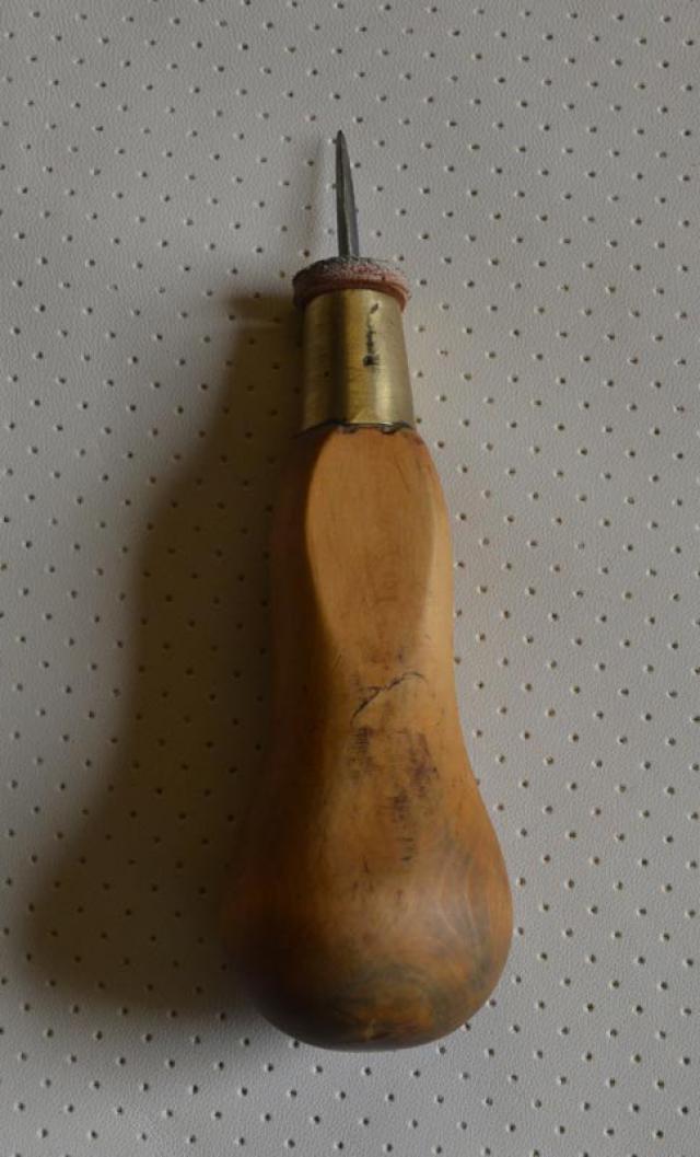

Afin de ne pas plomber le sujet de Mich' à propos des outils de Jérôme, je vous soumet des photos de mon alêne, que j'utilise pour coudre, en place des alênes aux pinces qui ne me conviennent pas.
Mon manche est rond, il se place bien dans le creux de la paume de ma main et mon pouce trouve sa place sur un petit plat qui guide le sens du perçage. Un aplat dans la paume me gêne, je préfère une boule. Ce manche est en buis, bois idéal au contact par son poli, tout en étant solide. Longueur du manche 105mm. Les manches vendus sont trop courts pour moi, il ne tombent pas bien au creux de la paume.
La photo montre ma main gauche, mais je suis droitier, c'est pour la photo.
PS : Ce sujet ne met en aucune façon la qualité des outils de Jérôme en doute. Eventuellement, il peut tester mon modèle, qui est un vieil outil, en en fabriquant un.

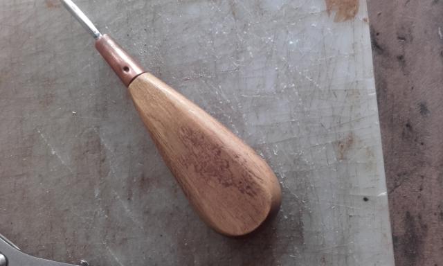

J'ai fait le contraire de toi: d'une plate j'ai arrondi le côté en contact avec la paume. Suis pas à la maison, je ferai une photo à mon retour...

Belle pièce qui a du vécu !

L'autre côté est laissé bien plat.
MessagePosté le: 02/07/2017, 11:04    Sujet du message: Alêne de bourrelier Répondre en citant
?? tu aurais dû faire un profil !! non ?? parce que là si l'autre face est plate moi je vois une face plate sur ta photo ???
après j'ai peut être la berlu ???  Confused

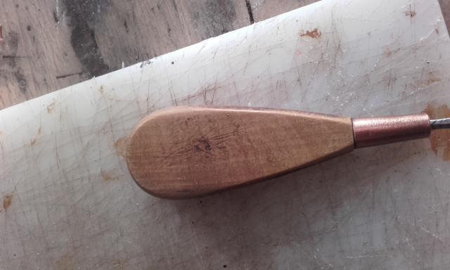

Voilà voilà M'sieur!
Côté resté plat:

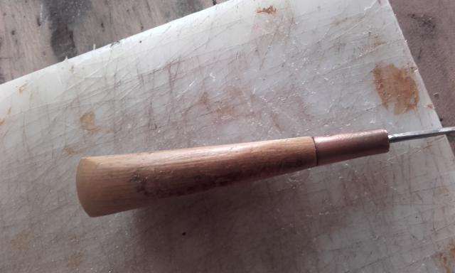

Profil:
Vois tu mieux à présent?
MessagePosté le: 03/07/2017, 08:08    Sujet du message: Alêne de bourrelier Répondre en citant
et bien tu vois je pensais que tu avais carrément fais un côté plat et l'autre complètement rond !!??
MessagePosté le: 03/07/2017, 08:30    Sujet du message: Alêne de bourrelier Répondre en citant
J'y avais songé mais j'ai craint de manquer de matière dans la main. Juste l'arrondi donne du confort et permet de toujours avoir le même côté pour percer et être plus régulier dans l'arrière de la couture.
