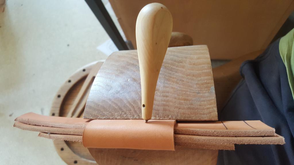

Salut tout le monde,
Les alènes et leur préparation ont fait couler beaucoup d'encre et malgré cela, pour beaucoup le problème reste entier.
Entre ceux qui prétendent pouvoir utiliser des alènes brutes de fonderie dans des cuirs durs et épais sans aucun problème et ceux qui sont arrivés au bout de la matière disponible sans jamais avoir une alène fonctionnelle, et bien moi je vous dis que la solution est à portée de main.
Jérôme, qui travaille sur le sujet depuis quelques mois, m'a donné trois alènes à tester. Les deux premières je les ai retouchées un peu, on en a parlé, sachant que le but ultime de Jérôme est de trouver la bonne technologie pour fournir des alènes prêtes à l'emploi sans aucune intervention de l'artisan.
Il m'en a amené une troisième à la maison samedi, et là... C'est carrément le Saint Graal. Ca perce tout sans effort quelque soit la dureté et l'épaisseur.
Samedi après-midi je suis allé chez mon Pote Yves HIRSCHY (Excellent sellier Suisse), il l'a essayée et même constat de sa part.
Sur la photo, ça représente à peu près l'épaisseur d'un Cheyenne roll (partie arrière du siège de la selle western ''trusquin''). Elle est à peu près à l'échelle 1. J'ai traversé les 5 épaisseurs sans aucun effort.
Je vous ferai une vidéo.
En plus, l'inclinaison de l'alène dans le manche et réglable très précisément. Le manche a un plat côté pouce et le côté ''creux de la main'' est rond et ça donne une préhension totalement instinctive. On trouve tout de suite ses marques.
Je ne sais pas si Jérôme les a déjà mises en vente, mais je ne crois pas. Il est toujours en phase développement. Mais quand ce sera le cas, ce sera vraiment un investissement à faire.
Je vais commencer un collier de chasse entièrement cousu main et je vais le faire avec la petite dernière. Je vous dirai quoi.
Sujet à suivre de près...

On a réussi avec l'aide de Cody et non sans mal à faire une petite video.
La première sur la video est un prototype que Jérôme m'avait passée en test il y a quelques mois. J'en avais fait la finition. Je crois que le son ne marche pas mais on entend encore des ''accroches'' qui montrent que l'affûtage demande encore un peu de soin.
La deuxième qui est impressionnante d'efficacité est dans l'état sortie de l'atelier du maître. La vidéo parle d'elle même.
[flash][/flash]
Ne jamais essayer ce type de matériel sous peine de ne plus vouloir utiliser autre chose...

Salut Tout le monde,
Finalement, la version définitive sera équipée d'un mandrin en Titane ald laiton et l'alène sera démontable. En même temps, Jérôme en a profité pour ajuster encore les jeux mini entre chaque pièces pour éviter les désserages intempestifs.
Petite précision dont j'ai oublié de parler. Les manche sont bombés et ne dispose d'un plat que sur le côté pouce. La prise en main est vraiment instinctive et ergonomique. Je vous ferai des photos de tout ça (9a me fait penser aux explications que Michel à donné dans son post sur les alènes : http://cuir-creation.forum-box.com/t7240-Al-ne-de-bourrelier.htm)
Je vais pouvoir essayer cette dernière version incessamment sous peu.
Je vous ferai un retour avec photos dès que j'aurai essayé ça.
Les premières ventes vont se faire à partir du mois de Septembre et le prix sera de 39 € ht.
