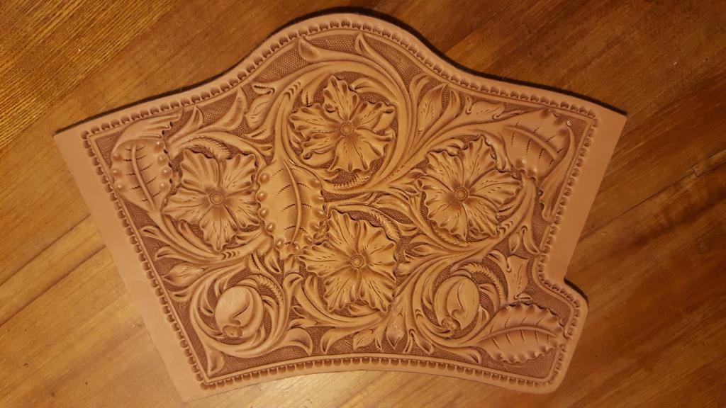

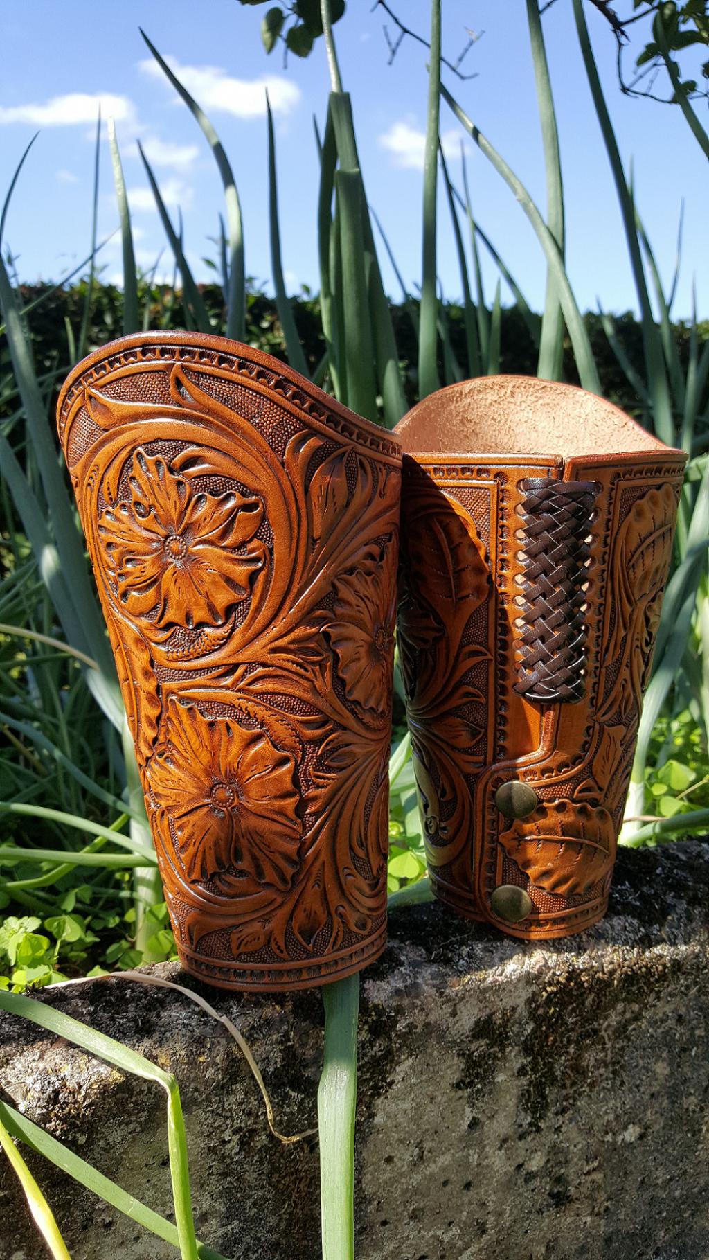

Comme je suis à la bourre sur les promesses que je vous ai faites, je vais essayer de partager avec vous quelques réalisations.
Pas ma dernière réalisation, mais en tout cas une récente. Une paire de Cuffs (manchettes que vous appelez ''Canons de bras'' en médieval). La véritable fonction de ces bracelets est de protéger les bras des cowboys contre les branches et les tours morts de lasso.
Ils sont également une bonne protection pour les manches de chemise dont l'usure sera ralentie.
Ce sont des outfits qui sont encore utilisés à l'heure actuel. Notamment chez les Buckaroos du grand bassin.
Avant teinture et montage.
Monté
Je sais, ce serait plus joli doublé/cousu, mais je me suis adapté au budget du client.
Ce qui peut être intéressant, c'est le Layout utilisé pour occuper l'espace.

Mich', joli travail. L'épaisseur du cuir ?

le layout ??????
comme la plupart de tes créations  Okay Okay  , donc du fait du laçage en enfile la """manchette"" et on verrouille avec les pressions !??
Merci Michel, merci tout le monde d'ailleurs
Le cuir fait entre 2,5 et 3 mm
Phil le layout, c'est la mise en place des cercles et du sens pour occuper au mieux l'espace.  Oui, on ouvre les pressions et on l'enfile. Moi aussi je les préférais en naturel mais c'était le souhait du client. Et le but était aussi de leur donner une patine un peu vieillie.
Tipit, un petit beveler comme celui que tu as et un undercut (lifter) Tandy. La teinte est du brun de bruyère de Tandy. Je ne sais pas ce que ça peut donner avec du satin shene. Oui le Tan kote fonctionne sur l'eco flo et si tu as travaillé ton imperméabilisation avec la matine, tu auras encore plus de nuances (j'ai ton bidon et celui à Thé).
