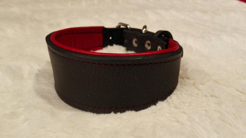

J'ai déjà commencé à faire des premiers essais, mon épouse étant dans le monde du lévrier, je me suis dit qu'il y avait possibilité de "niche" (excusez le jeu de mot) avec des colliers qui sont assez particuliers pour cette race du fait de la morphologie. Mes premiers essais sont assez positifs car au grand plaisir des nouveaux adoptants, tous nos chiots de la dernière portée sont partis avec leur collier sur mesure (offert).
Il y a matière à se perfectionner, preuve en est certains essais qui finissent à la corbeille.....mais je reste humble, confiant et perfectible.
J'espère de vos critiques, de vos remarques, des bonus pour me perfectionner.

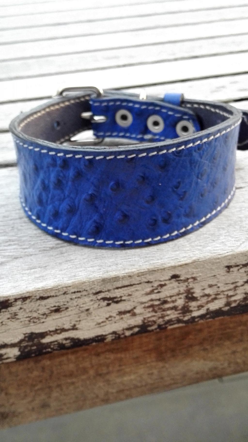

Tu devrais ouvrir un post à part pour que nous discutions de tes réalisations. Pas mal du tout d'ailleurs!
Je reprocherais 3 choses: les œillets (inutiles et pas à mon goût), manque de parage pour le retour à la boucle, les tranches (manque un coup d'abat carré et finition).
Sinon belle couture Okay

+1 avec Luc avec la petite précision que les rivets même bien posé et avec rondelle apporte un risque au confort du chien(ne)
sans compter sur les poils qui vont décider de ""s'accrocher"" dedans !!???
et puis c'est sans doute abuser mais tu n'as personne dans ton entourage qui a un bouviers des Flandres   !???
mais oui deux choses ouvre un autre post et passe tes photos un peu moins grande !!???
