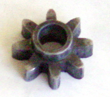

la restauration est pratiquement finie...

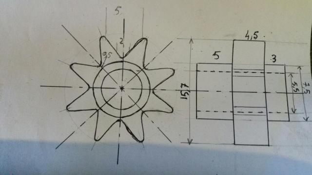

Reste ce foutu pignon...
L'état quand elle est arrivée, repeinte avec une espèce de peinture qui sentait fort..... le grésil.... ????
je ne sait pas ce que c'était, mais il n'y avait absolument plus de peinture d'origine.
Je rappel que cette machine était chez mes parents depuis 30ans, qu'ils n'ont jamais retrouvé les pièces manquantes (ils avaient une 20k3 qui faisait bien son boulot), et que je la récupère pour.... un bisous à maman !
Aujourd'hui avec internet, c'est plus facile de trouver des pièces.

Je dois encore la vernir, remonter le pied de biche, tourner le pignon  etc....

MAGNIFIQUE !!!!!!!!! Okay  je suis sûr que tu vas y arriver à le faire ce pignon !!! je vais regarder ça , mais je vais peut être pouvoir te donner le contact

sewing38
Inscrit le: 28 Déc 2011
Messages: 398
MessagePosté le: 07/07/2017, 11:42    Sujet du message: Encore une 29K31 !! Répondre en citant
Pourquoi ne pas tenter avec celui là ?
http://www.ebay.com/itm/SINGER-29K-SEWING-MACHINE-SHUTTLE-CARRIER-FOLLOWING…
Bike62
Inscrit le: 19 Juin 2017
Messages: 138
Localisation: Berck sur mer
MessagePosté le: 07/07/2017, 11:58    Sujet du message: Encore une 29K31 !! Répondre en citant
Je vais finir le mien et si ça ne marche pas j'essaie celui d'ebay (12.50 $ de frais de port...)
Merci Sewing 😉

sewing38
Messages: 398
MessagePosté le: 07/07/2017, 11:59    Sujet du message: Encore une 29K31 !! Répondre en citant
ou avec le mien ; ce n'est peut être qu'une question de hauteur...
sewing38
Messages: 398
MessagePosté le: 07/07/2017, 12:03    Sujet du message: Encore une 29K31 !! Répondre en citant
vous pourrez essayer le mien à 10 euro frais de port compris. Si j'en ai besoin d'un, je devrais mettre 27$

Messages: 6 715
MessagePosté le: 07/07/2017, 12:58    Sujet du message: Encore une 29K31 !! Répondre en citant
Bike MP
sewing38
Messages: 398
MessagePosté le: 07/07/2017, 13:19    Sujet du message: Encore une 29K31 !! Répondre en citant
Négociation, terminée, pignon payé.
Il peut s'adapter : ce sera une bonne indication
Il ne peut pas s'adapter, il me reviendra et je rembourserai.
Y a pas plus simple.
En venant sur ce forum, notre ami Bike62 a frappé à la bonne porte.  Okay

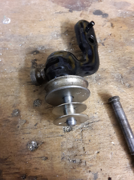

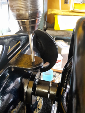

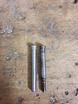

MessagePosté le: 15/07/2017, 18:12    Sujet du message: Encore une 29K31 !! Répondre en citant

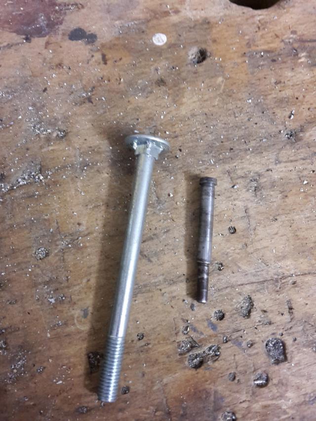

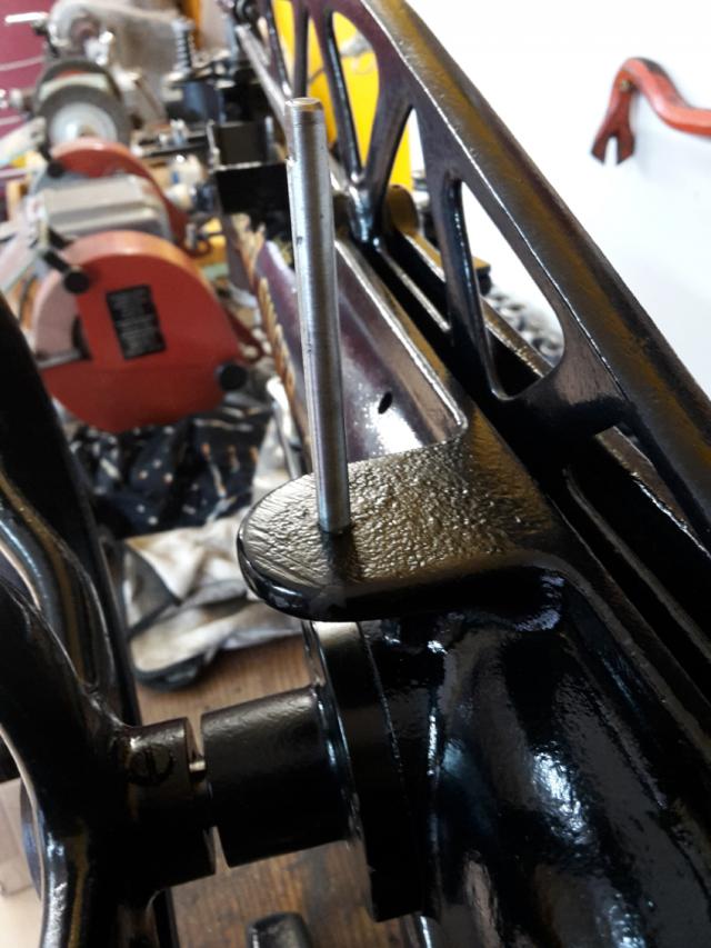

Encore un petit soucis.... l'axe du dévidoir de canette n'est pas le bon....
je pense que le dévidoir provient d'une K3... Crying or Very sad décidément....
Un petit tuto pour montrer en 6 étapes comment j'ai fait :
Toute d'abord trouver l'axe "qui va bien"
https://www.facebook.com/MecanicArt62

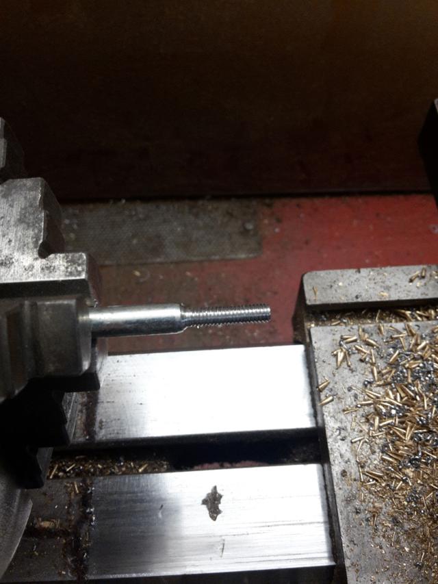

MessagePosté le: 15/07/2017, 18:14    Sujet du message: Encore une 29K31 !! Répondre en citant

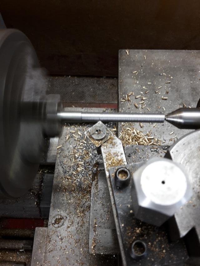

un petit passage sur le tour, réglé avec une légère conicité :

MessagePosté le: 15/07/2017, 18:22    Sujet du message: Encore une 29K31 !! Répondre en citant

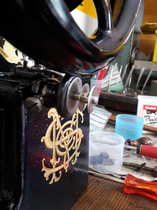

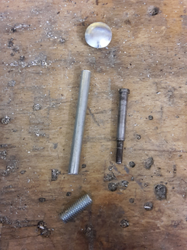

Pareil, je n'ai pas l'axe de la bobine, même motif même punition:
réalisée avec la tige d'une vis de 6, filetage en M5
