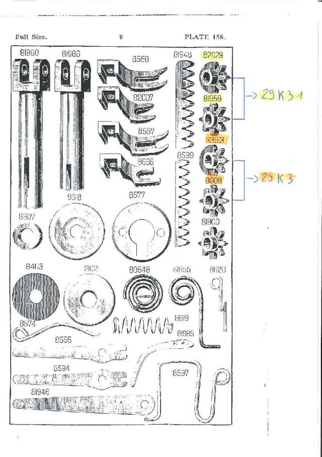

Je viens de ramener la bête.
Coincé sous un des pieds, j'ai découvert le porte canette manquant lorsque j'ai dévissé la tête.
Bon, je pense tout de même en commander un neuf.
Par contre... et c'est là que le bât blesse : Comme l'explique sur un autre post sewing38, j'ai tout de suite couché la tête pour regarder dans la boite à crémaillère ce fameux pignon à 3 dents (82029). Il ne me semble pas trop mal, lui... car le second pignon (81956) est tout simplement absent Crying or Very sad !!!
Bien sur il semble indisponible sur le net.... Aidez moiiiiiiiiiiiiiii !!!!
N'ayant même pas le pignon comme modèle, je ne peux pas voir pour essayer d'en refaire un.....
Peut être que ce pignon, à la différence du 82029, est disponible sur d'autre machines ?
Pour l'instant je ne trouve rien qui affirme cela...

MessagePosté le: 29/06/2017, 10:42    Sujet du message: Encore une 29K31 !! Répondre en citant
Non c'est une 29K31, les pignons sont différents des 29K3.
Sur la 29K3   le pignon est le 3353
Sur la 29K31 le pignon est le 82029
Par contre les pignons de la 29K72 semblent identiques à la 29K31
