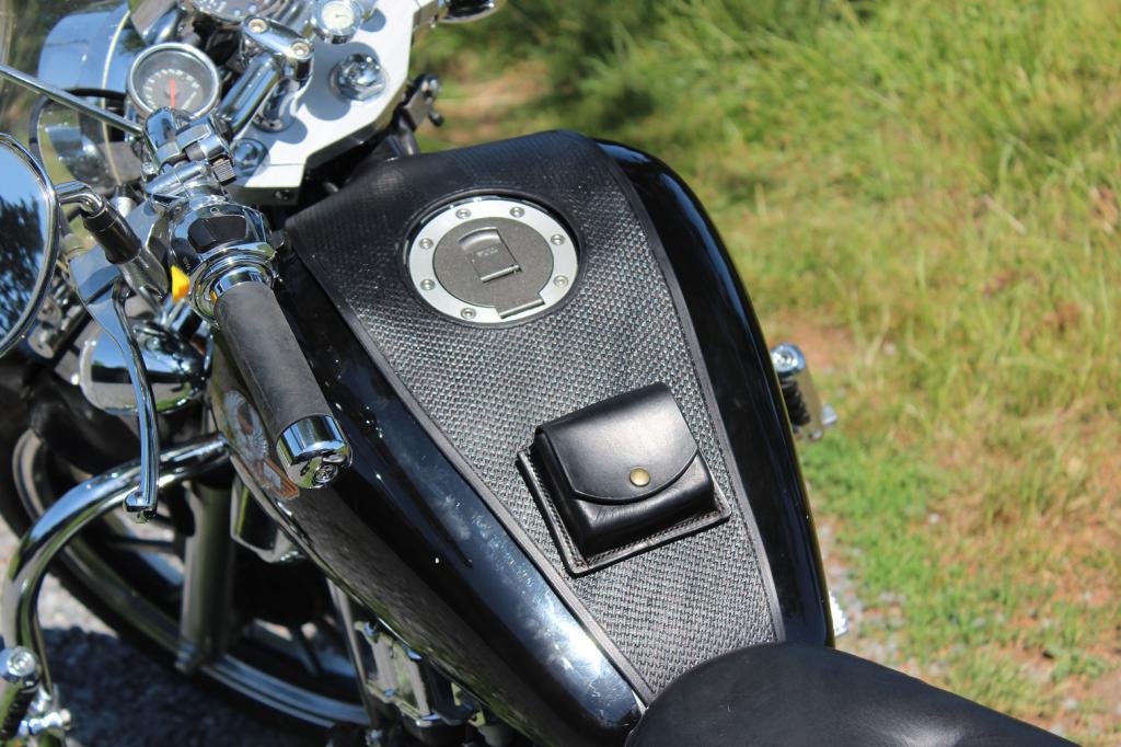

Hello
Certain de vous l'ont déjà vu chez moi, je viens de l'installer sur la moto du client ça y est!
protection de réservoir avec petit pochette détachable ( 2 pressions fortes)
Motif basket sur toute la surface, et comme un boulet, j'ai choisis  le plus petit

MessagePosté le: 14/06/2017, 18:50    Sujet du message: Protection réservoir Répondre en citant
Okay le basket mini, tu as du t'amuser! Surprised
MessagePosté le: 15/06/2017, 08:00    Sujet du message: Protection réservoir Répondre en citant
haha pas trop nan

MessagePosté le: 15/06/2017, 10:41    Sujet du message: Protection réservoir Répondre en citant
Allé, je vais pas être gentil avec toi pour une fois.
Pas droit, pas régulier, il y a des différences de profondeur. Sans doute trop de variation d'humidité.
Normalement tu dois être un maximum droit dans les deux sens. Je te soupçonne d'avoir placé la pochette à cet endroit précis pour cacher un défaut majeur. Me trompe-je?
Allez, bises et sans rancune
Mich'
Messages: 1 445
MessagePosté le: 15/06/2017, 10:45    Sujet du message: Protection réservoir Répondre en citant
Salut Gobniu, j'aurais bien vu pour la pochette, le départ du rabat un peu plus large que l'ouverture, histoire que l'eau ne puisse entrer en roulant quand il pleut.
MessagePosté le: 15/06/2017, 11:59    Sujet du message: Protection réservoir Répondre en citant
Haha Mich'  t'inquiètes les défauts que tu cites je les savais déjà  Okay  le problème vient pas de l'humidité, ça maintenant y'a plus aucun soucis. c'est surtout de ma force de frappe pas régulière. assez régulière au début, puis à force je faiblissais et ma concentration aussi! pour l'alignement... oué pas assez régulier non plus, et ça va fort vite pour décaler. ne serais-ce qu'un demi mm au bout de quelques motif c'est plus bon.   voila il est relativement bien droit dans un sens mais ça ce voit bien qu'il ne l'est pas dans l'autre.
Par contre pour la pochette nan, y'a pas de défaut majeur en dessous, c'est comme sur le reste de la pièce.
Oui Tip je retiens pour la prochaine! mais la c'est bon la personne ne roule vraiment jamais sous la moindre goute de pluie

MessagePosté le: 15/06/2017, 17:49    Sujet du message: Protection réservoir Répondre en citant
c'est vrai que certains proprio de HD ne roule QUE par beau temps, afin de préserver les chromes
MessagePosté le: 15/06/2017, 22:55    Sujet du message: Protection réservoir Répondre en citant
Le truc c'est que la personne qui m'a demandé ça (le père d'une amie) à une sclérose en plaque, donc plus capable de gérer la conduite par un mauvais temps.  c'est vraiment pour une sortie de temps à autre pour quelques km .
Mais sinon oui ils y en a qui veulent rien salir non plus   mais c'est les petits joueurs ça  Okay
MessagePosté le: 16/06/2017, 06:11    Sujet du message: Protection réservoir Répondre en citant
Bin Mich', tu as l’œil parce que moi je peine à voir ce que tu dis...
MessagePosté le: 16/06/2017, 15:17    Sujet du message: Protection réservoir Répondre en citant
Salut.
La pochette amovible c'est une super idée, mais les pressions ne risquent pas d'abimer le bidon ?
je vais m'en faire un cet hiver je pense, comment ca se fixe ? Tu aurais une photo ? (partie haute et partie basse).
MessagePosté le: 16/06/2017, 18:45    Sujet du message: Protection réservoir Répondre en citant
c'est vrai que le matoir est un peu petit !!! ça rend l'ensemble moins ""visible"" mais bon c'est un peu comme le blouson que
 je viens de faire/réparer !! c'est le premier !!! tout le haut du dos épaules comprise + quelques petites choses !! mais contrairement à toi
je ne mettrais pas de photos !!! tes prochains n'auront pas les petites imperfections du premiers qui essuie les plâtres !!!!
curieux de connaitre les fixations que tu as fait !!?????  Okay
