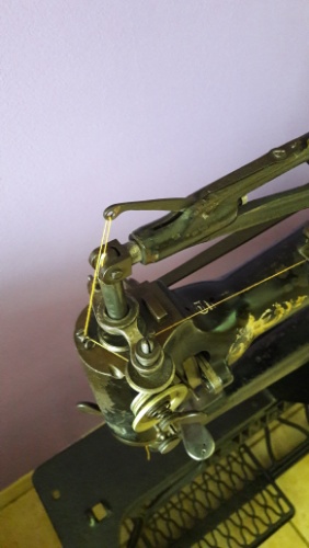

Après nettoyage, graissage et réflexion sur comment elle marche cette bête j'ai fait un essai :
La tension semble être bonne, la répartition des deux fils aussi, mais de temps en temps elle saute un point.
Normalement le passage du fil est bon

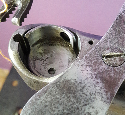

Donc première vérification : le porte canette se ballade un peut dans le logement et effectivement il semblerait qu'il manque la petite boule de pression

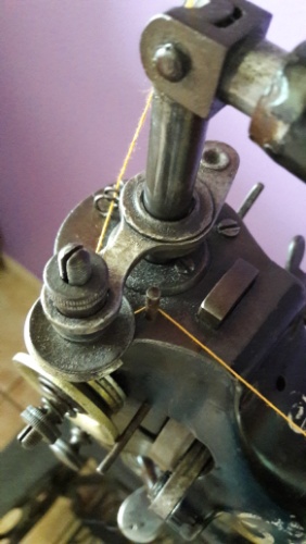

Il y a aussi du jeu dans le support, la troisième photo montre l'amplitude du jeu
Je vous demande votre avis, vos conseils et vos tuyaux :
  1. La petite boule montée sur ressort  devrait solidariser le porte canette dans le support, mais je ne trouve que des petits modèles, la boule ne semble pas remplir la totalité de sont logement , est-ce important ?
  2. Est-il possible de réduire le jeu du support ou faut-il changer l'ensemble support et crémaillère ?

vérifier la boite à crémaillère
si le pignon est usé : le remplacer
si c'est le 82029 (le même que sur la 29k3) : il est introuvable
sujet déjà abordé ici :
http://cuir-creation.forum-box.com/t5801-Petite-souci-29k3.htm
bon courage

Voir aussi si le crochet de la canette n'est pas usé ce qui peut provoquer des ratés de points.

effectivement y'a comme un problème  Rolling Eyes !!!
Première solution adapter un pignon d'un autre modèle.
Quelqu'un possède-t-il une 29k7X car on trouve des pignons pour ce modèle (#82178). Quelle différence avec celui des 29k31 (#82029)
Les dents sont-elles différentes ou est-ce uniquement les dimensions en épaisseur de la pièce ?

MessagePosté le: 12/06/2017, 08:35    Sujet du message: remise en état singer 29k31 Répondre en citant
de toute façon même si un autre en a , il y a fort à parier qu'il sera pas tip top ?? à moins d'en avoir un neuf ??????
après un tourneur fraiseur !!??? si tu as les côtes exactes ?

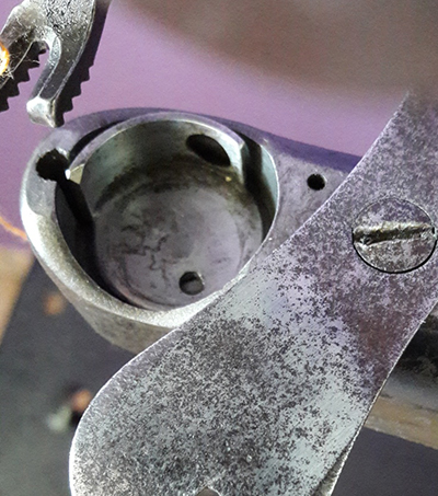

bertinannelot a écrit:
Ben ça alors, serait-il de là que vient mon problème ?
Sur votre photo, le porte navette posséde un trou pour la boule et le ressort (comme sur une K3), sur ma K31, il n'en possède pas :
