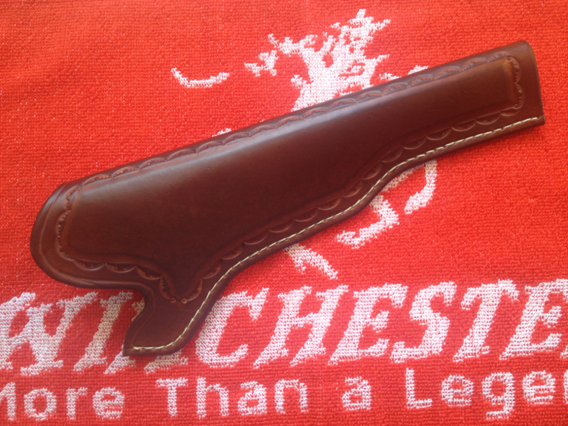

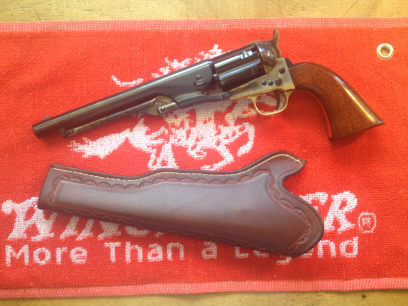

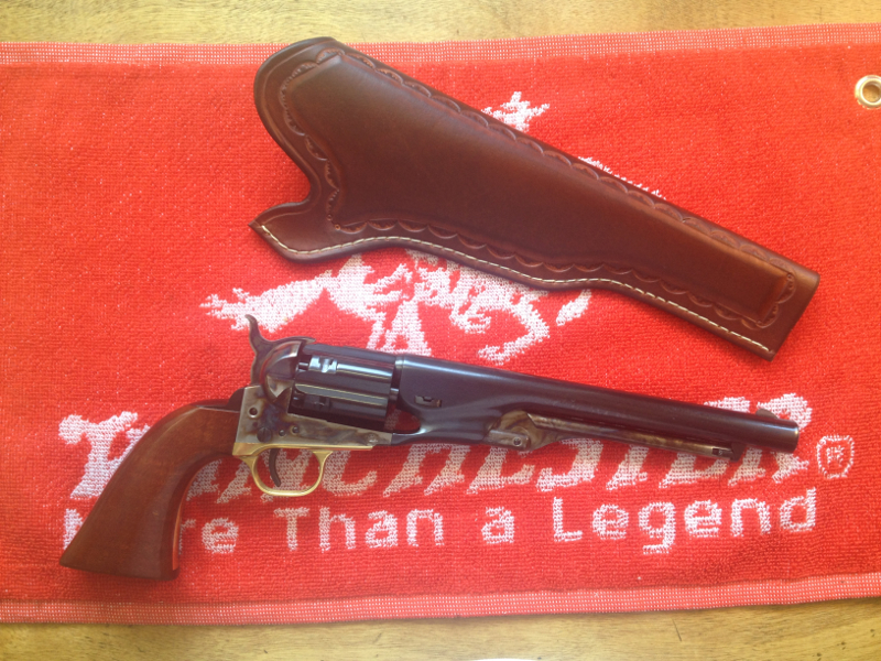

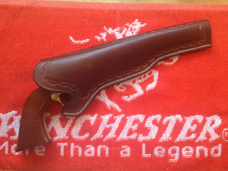

Bonjour à toutes et à tous,
Je me suis lancé dans un prototype de Slim Jim pour ce revolver poudre noire, un Colt 1860 fluté, carcasse acier jaspé, barillet fluté, et canon Blue Charcoal, calibre .44 marque Uberti.
C'est donc une première.
Il ne s'agit pas d'un holster à proprement parler, il manque le passant au dos de cet étui.
Il me sert de démonstrateur de ce je peux faire et pour le transport.
Et puis c'est sympa un étui cuir.
Cela faisait 4 ans que je n'avais pas travaillé le cuir, alors j'ai perdu un peu la main. Heureux de m'y être remis.
Ca se voit sur la couture, je ne souvenais plus comment faire. Mais j'ai trouvé après une douzaine de points pas dans le bon sens.
Technique du cuir:
Cuir tanné végétal de 2.5mm d'épaisseur.
Repoussage avec matoires
Teinture main en deux couleurs, un marron "Cognac" et un marron foncé pour faire ressortir le repoussage et les aspects de la peau.
Couture point sellier à la main avec fil de lin poissé.
Huile de pied de boeuf et cire pour la protection.
Finition des tranches à la cire d'abeilles pure (les miennes d'abeilles, j'ai une ruche) et au brunissoir fabrication maison sur perceuse.
Temps de fabrication hors séchage, mais où sont donc mes outils, comment qu'on fait déjà?, pauses café,... environ 4heures.
Le revolver rentre bien.
Le repoussage est minimaliste, mais c'est volontaire. Je ne connais pas le Sheridan et le basket ne m'intéresse pas beaucoup. Mais il est courant sur ce genre de pièces. J'en ferais donc certainement. Toutefois les difficultés étaient dans le patronage du Slim Jim. J'ai préféré me concentrer la dessus. Les motifs viendront plus tard.
Je pense qu'il y a des choses perfectibles. J'attends vos commentaires à ce sujet.

Si tu veux rester dans l'authentique et la tradition, ne fais jamais ni basket, ni Sheridan sur un Slim Jim.
Cet étuis est né en Californie à l'époque de la ruée vers l'or vers 1849 pour équiper les armes à poudre noire et à disparu avec l'apparition des armes à cartouches chemisées au milieu des années 1870.
Les armes à cartouches étaient équipées d'une tige d'éjection qui ne rentre pas dans les Slim Jim.
Le Sheridan est un type de repoussage résolument moderne apparu entre milieu et fin du Vingtième siècle et on retrouve les traces des premiers basket après 1905.
Tout cela pour dire qu'un Slim Jim avec un Basket ou un Sheridan serait un total anachronisme.
Si tu dois faire un ''Carving'' dessus, il faudra t'inspirer des ''incising'' de l'époque, qui étaient obtenue à l'aide d'une espèce de gouge.
