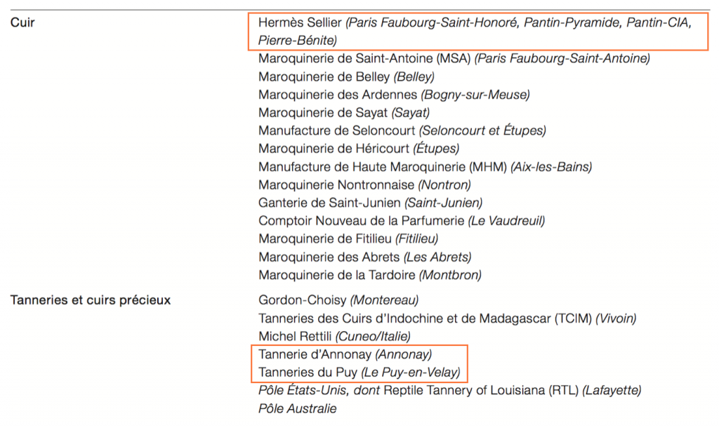

Merci pour vos réponses,
Je vais vous apporter quelques précisions
Mon projet est sur la sellerie Hermès donc haut de gamme. Hermès a racheté quelques tanneries (Vous trouverez sur l'image les tanneries Hermès). Je recherche uniquement en France.
Le siège de la selle est en veau et les quartiers en vache(doublé veau).
Je cherche à savoir approximativement le prix de ces cuirs afin de voir la méthode de fixation des prix.

Les prix des tanneries entourées qui sont rachetées, il n'y a que si tu arrives à leur demander et les obtenir que tu les auras je crois  Very Happy  Vu qu'on ne peux plus se fournir chez eux (je pense, à vérifier mais il me semble, à voir pour un pro qui a du débit peut-être?) et que les prix évoluent sans cesse... difficile de donner leurs tarifs...mais leur qualité ne dépasse pas d'autres cuir "haut de gamme" donc on peut prendre en parallèle d'autres tanneries équivalentes.
