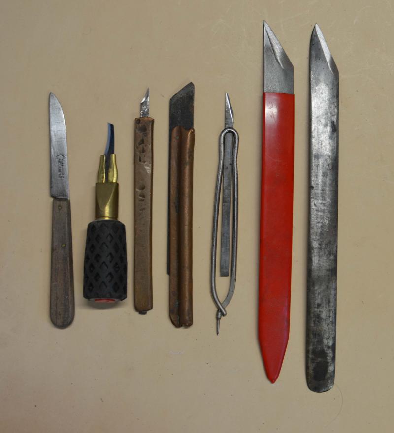

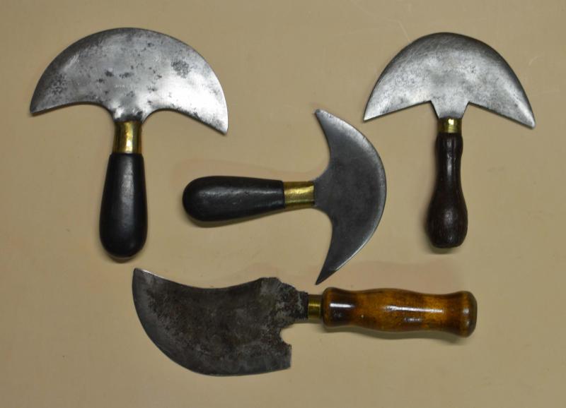

Quelques tranchants en l'état. Les deux tranchets de droites sont affûtés pour couper, taillant rectiligne, plutôt que pour parer. Je montrerai les différentes aspects de mes tranchants selon leur utilisation.
