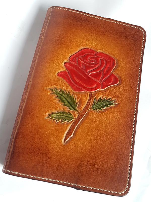

Bonjour tout le monde,
voici un protège carnet pour ma belle maman, c'est son anniversaire et oui, y'en a des bien
La pièce principale fait 21 cm x 16 cm, la rose 9.5 cm x 6.5 cm. Cuir 1.6 mm d'épaisseur, teinture tan et Brun boisé en brossage à sec (merci Gobniu  ). fil de lin au chinois écru 532, pont à 9. Tranches cire d'abeille et jeans

Hello Dendro, non pas d'épine  et pour les feuilles, c'est une mauvaise maitrise du matoir F976, il aurai fallu n'utiliser que la pointe.
Comme ça, tu le sauras quand tu l'utiliseras

Quelle couleur tu as utilisé pour le rouge ?

Manik, pour le rouge, c'est de l'eco-flo, 1 couche dilué à 1 pour 4, une à 1 pour 2 et enfin en pur.
idem pour le vert. Sur la photo on ne voit pas bien les "dégradés", un peu plus en réel, mais faut que je travaille le brossage à sec au pinceau, c'est pas encore bon
