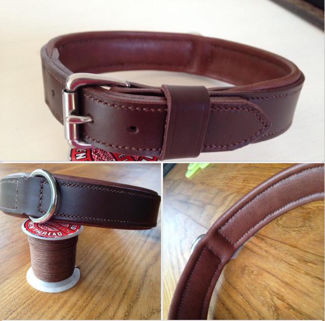

Coucou, voici un collier toutou que j'ai fait ce debut de semaine.
C'est pour un berger allemand de 50cm de tour de cou.
Le collier fait 3,5cm de large.
Il est tout "cacao":
Un vrai regal à faire !

sympa et bien fait bravo  Okay  , petit bémol sur la couture  près du  D qui risque de fragiliser le cuir , sans doute aurait il mieux valu faire un rajout de cuir dessus afin d'y enfermer le D , bon cela n'enlève rien à ta réussite!!!!!!
mais dis donc 50 cm de tour de cou , si tu as un photo du collier porté par le modèle je veux bien !!!!!

Je me suis fait la même reflexion pour la couture près du D, j'evite en general de coudre parallèle au sens de traction d'une pièce pour eviter l'effet "decouper selon les pointillés" . J'ai fait une couture plus espacé, mais j'aime pas ça encore, il faut que je reflechisse à faire ça mieux. Merci pour ton idée.
C'est étonnant, 50cm de tour de cou pour un berger allemand. Après, c'est une commande, je ne connais pas le chien.
Je n'ai pas encore de photo, elle m'a demandé de lui envoyer le collier en juin, c'est sans doute pour un cadeau.

Très joli, d'accord avec Philippe, il vaut mieux éviter les coutures perpendiculaires qui fragilisent l'article.

Je ne sais pas si je fais bien, si ça sert à quelques chose ou non, mais je prefere doubler l'epaisseur du collier pour le retour qui passe dans la boucle. Je couds deux cuirs de 3,5mm ensemble, et j'ai ainsi une piece plus rigide car je deteste voir d'ancien collier dont le retour qui est un peu long "pendouiller", se retourner mollement.
Je sais quand on fait du sur mesure, ça ne devrait pas arriver, mais les colliers ont parfois d'autres vies.
Et je n'aime pas non plus voir la fin de la peausserie à l'interieur, je l'enferme dans la doublure du cuir côté boucle et côté retour.
Ca donne aussi un collier plus homogène dans toute,son epaisseur, je trouve.
Apres, c'est peu être du chipotage, qu'il n'y a que moi qui voit une difference.
A votre avis, je perd mon temps?

J'ai eu du mal à comprendre ton explication mais avec la photo j'ai tout pigé!!! Very Happy
C'est une excellente idée à mon avis, en effet il y a le côté utile pour rigidifier le bout et esthétique!
