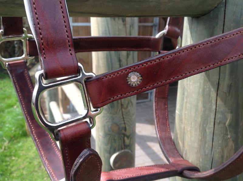

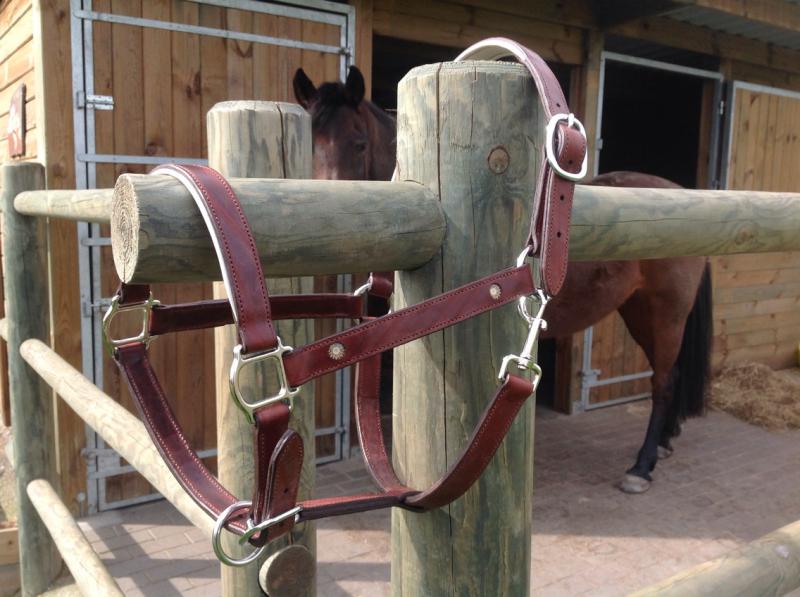

Alors, voilà quelque une de mes realisations.

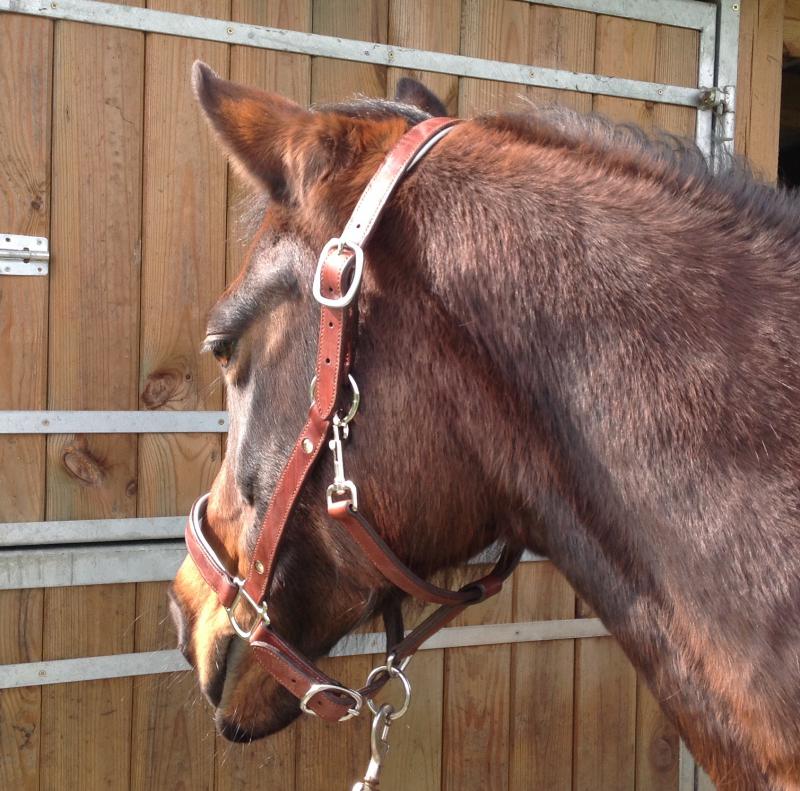

Ici, c'est un licol taille full (trop grand pour ma jument en deuxieme photo qui porte du cob, mais je ne l'ai pas fait pour elle). Il est doublé sur la tetière et la muserolle d'une peausserie blanc cassé. J'ai placé deux cabochons sur chaque montant pour une petite touche de deco.
Il doublé dans toute son épaisseur et triplé sur l'alliance.

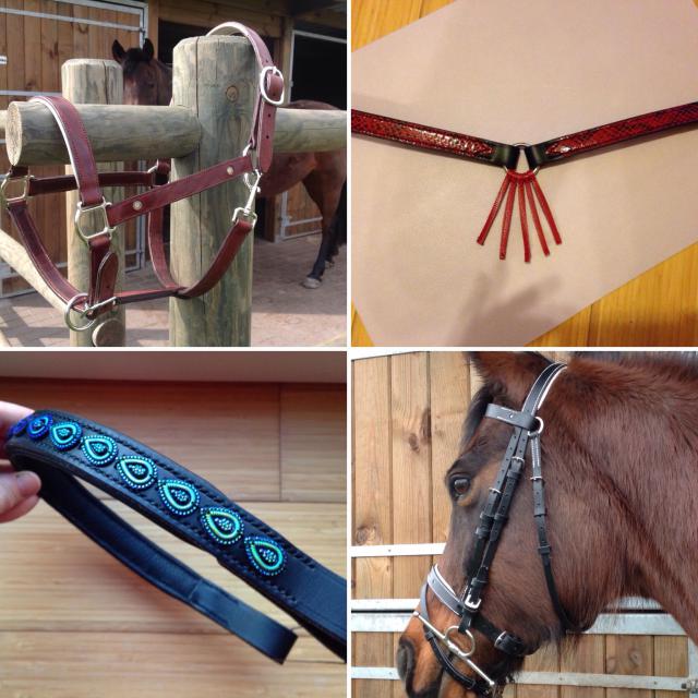

Voici une photo qui reprend 2 frontaux, le même licol ci-avant et mon premier bridon.
Le bridon a quelques défaut, fautes de débutant : les passants fixes sont cousus trop loin des boucles et la longueur des montants entre la muserolle et ceux du mords ne permet pas un bonne amplitude de reglage.
Heureusement, Il va bien à ma jument.

Ce frontal est vraiment tout simple, en gros, j'ai rassemblé des restes de cuir (veau imitation serpent noir et rouge) sur l'avant cousu sur du collet noir et des petites lanières (veau grainé rouge) dans la boucle pour donner un petit coté espagnol.
Tu aurais l'url de ton printest que je vois ton tableau?
Merci, Phil, tu as l'oeil, effectivement, je dois encore serieusement m'ameliorer pour l'envers. C'est en bonne voie, j'ai enfin trouvé une bonne alène.
