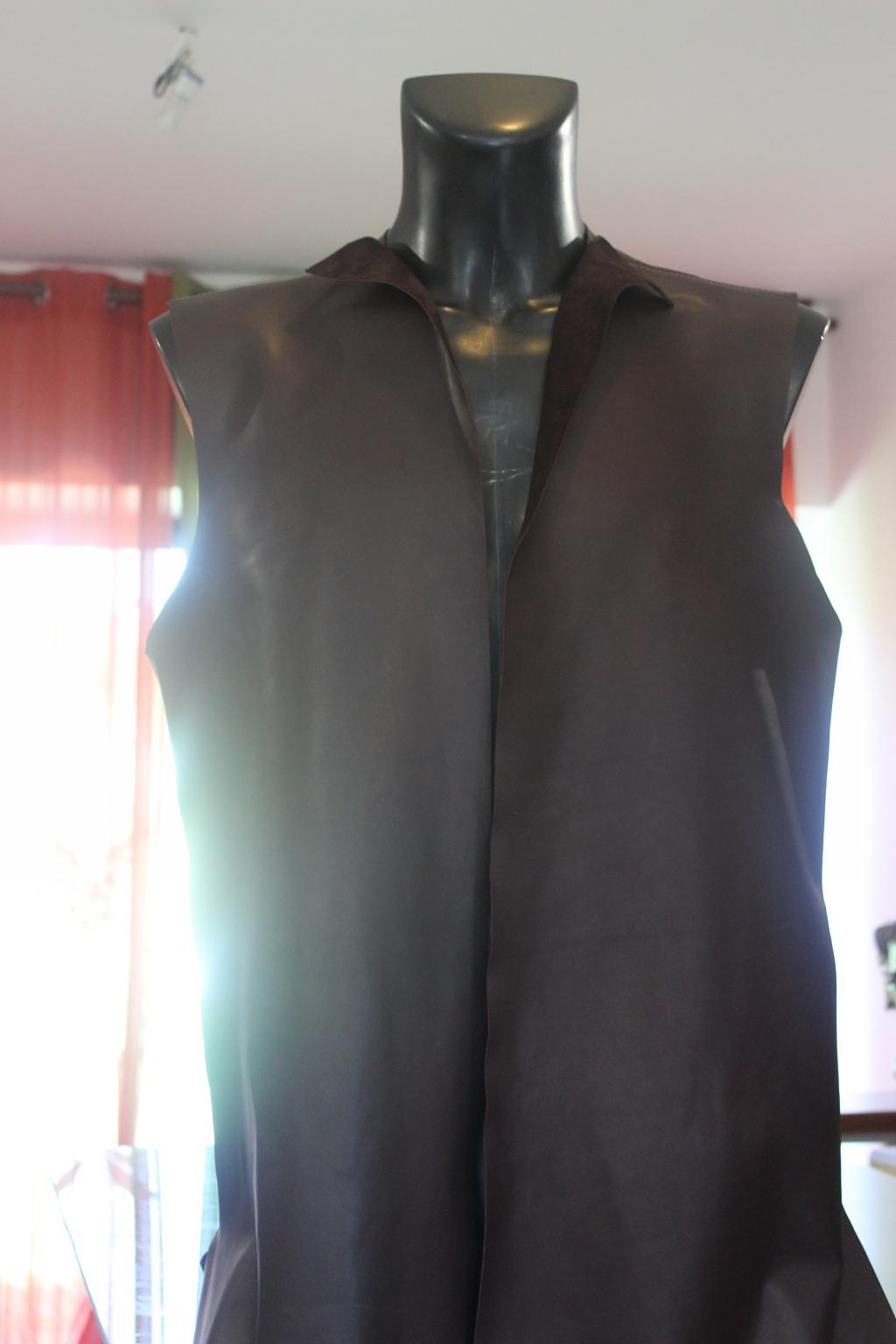

Voila premier gros projet à devoir réaliser à la machine... un petit manteau med, genre comme on voit des les films genre seigneur des anneaux. ça sera pour avoir un peu plus la classe et paraître plus habillé quand je ne met pas mon armure en gn.
Super cuir  ( de veau) que j'ai eu chez chadefaux, il vient de chez Hermes qu'ils m'ont dit. et j'ai eu un super prix dessus ( car gros achats chez eux donc je les ai tannés) !

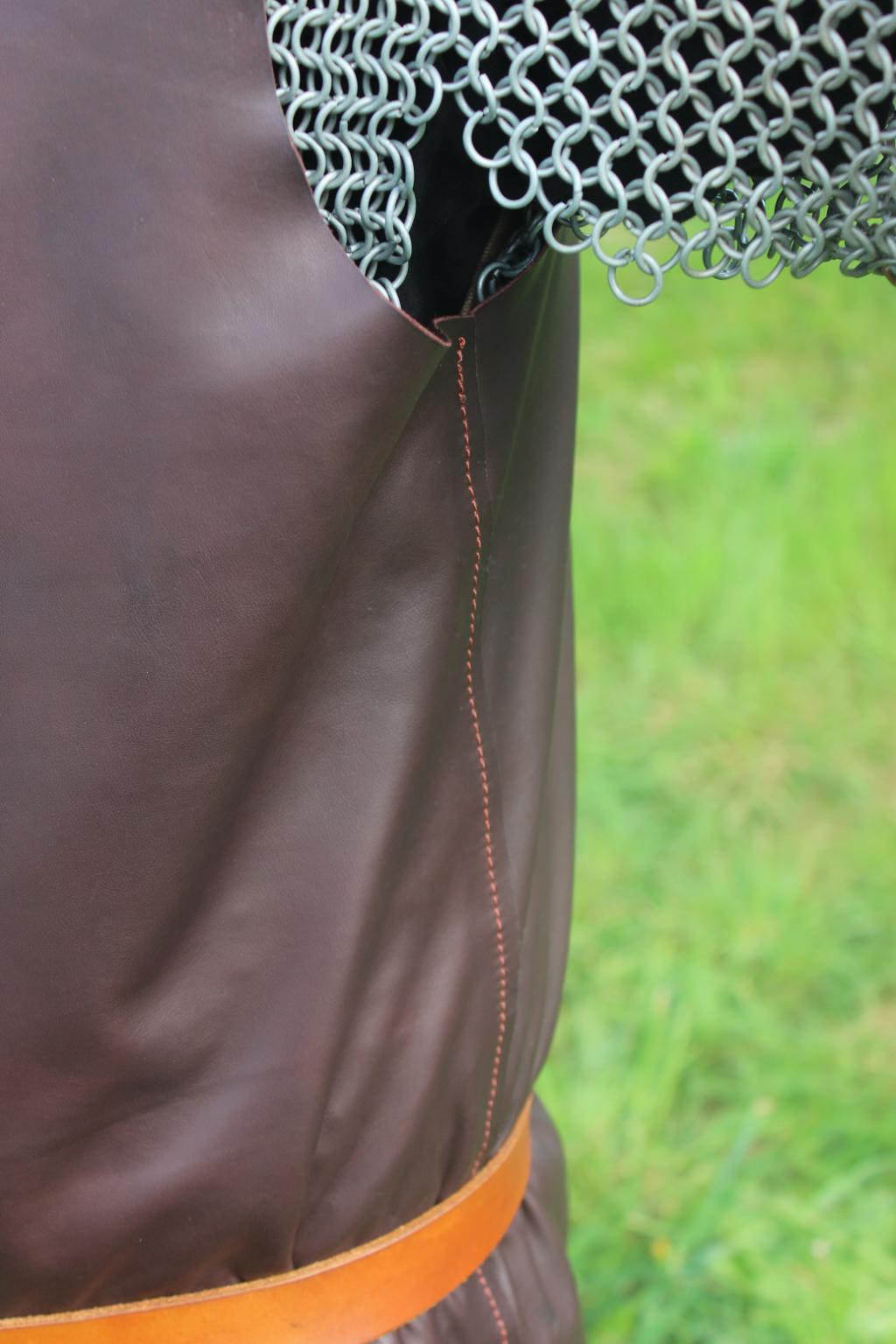

Pas facile et gros stress de passer ça dans la machine ( j'avais juste fait quelques bracelets avec) sur la couture que je présente, il y a un point tous les 5 ou on voit un peu la boucle (elle dépasse pas mais elle est apparente quand même) c'est la seul couture ou j'ai eu ce problème. je pense que j'ai du trop torturer la pièce pendant la couture.
Je m'y suis mal pris   j'a cousu les épaules avant les flancs, du coup pour ces derniers ça n'a pas été facile de placer l'ensemble du manteau correctement et je pense donc que ça vient de ça. je me ferais plus avoir la prochaine fois.
Il me reste à installer la bouclerie pour fermer sur l'avant. mais ça sera à la main ça, car j'ai pas assez confiance en moi et la machine pour faire des toutes petites pièces

la couture est simplement à plat... ma compagne qui elle gère en couture voulait qu'après l'avoir fait comme ça, que je replie le cuir pour refaire seconde couture qui aurait fait un ourlet plus esthétique et qui aurait caché le raccord des deux pièces... mais je ne me suis pas senti chaud pour le faire, peur de me louper. je testerais sa techniques sur des plus petites pièces.

Alex, je pense que c'est toujours un problème du à la tension du fil. Souviens-toi que j'avais un problème de boucle au démarrage de la couture, qui s'amenuisait après 3 points, quand j'étais chez toi. A ce moment, c'était dessous, maintenant c'est dessus.
As-tu cousu sans arrêter ou par petites avances de quelques points ? Cela pourrait provenir du réglage supérieur, au niveau du rappel du fil dès que tu arrêtes et redémarres la couture, notamment si tu couds 4-5 points, ralentis, repars sur 4-5 points, avec une remontée du fil à chaque reprise.
MessagePosté le: 15/05/2017, 13:03    Sujet du message: manteau médiéval Répondre en citant
alors j'ai plus aucuns soucis de boucles au démarrage, c'est impec dès le début.  et quand je suis sur une chute c'est parfait (mais je fais d'une traite) donc ça doit bien venir du fait que je me suis arrêté pour bouger l'ensemble du manteau dans la machine (sur les autres parties j'ai pas eu le tour) vu que c'était pas "fermé" la pièce bougeait bien mieux sur la machine.
Bon ça va, c'est pas des boucles non plus, on voit juste le petit point tout juste a raz de la couture. c'est pas moche et quasi invisible. c'est juste que moi je le sais, mais personne le verra.

pour la couture,
pourquoi ne pas avoir cousu les deux face extérieures l'une contre l'autre
pour que la couture soit a l'intérieur, puis une couture apparente pour aplatir la première.!!??
Rolling Eyes
Hâte de voir la suite !!!
MessagePosté le: 15/05/2017, 14:00    Sujet du message: manteau médiéval Répondre en citant
Voila c'est ça que Madame voulait que je fasse... ba j'ai pas osé me compliquer la tache comme ça pour une première fois! au prix de la peau, j'avais pas envie de faire trop compliqué et me louper   je sais c'est mal!
mais bon c'est pour moi ce truc la, quand ce sera pour une commande, j'aurais pris la main et je le ferais comme tu dis. mais encore que ça fait pas crade comme ça.

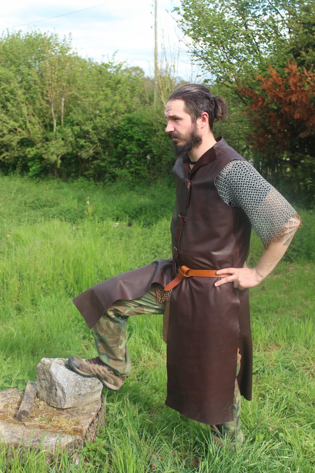

Et voila terminé! je voulais pas prendre la pose, je déteste ça... mais Madame a insister en disant que c'est mieux... j'y crois pas !

MessagePosté le: 15/05/2017, 18:46    Sujet du message: manteau médiéval Répondre en citant
tu ne mettras pas ton treillis dessous???? il est anachronique..
mais mettras tu une culotte ou pas?????
Messages: 4 341
MessagePosté le: 15/05/2017, 18:55    Sujet du message: manteau médiéval Répondre en citant
+1 avec fgetup
MessagePosté le: 15/05/2017, 19:29    Sujet du message: manteau médiéval Répondre en citant
Nu comme un ver en dessous, je pense que ça sera plus vendeur
Nan mais j'ai un futal med, mais la flemme de tout enfiler juste pour une photo  Okay
MessagePosté le: 15/05/2017, 21:08    Sujet du message: manteau médiéval Répondre en citant
alors d'abord c'est vrai la pose ça le fais pas  Okay , mais bon t'es beau comme un camion neuf la dedans  !!!

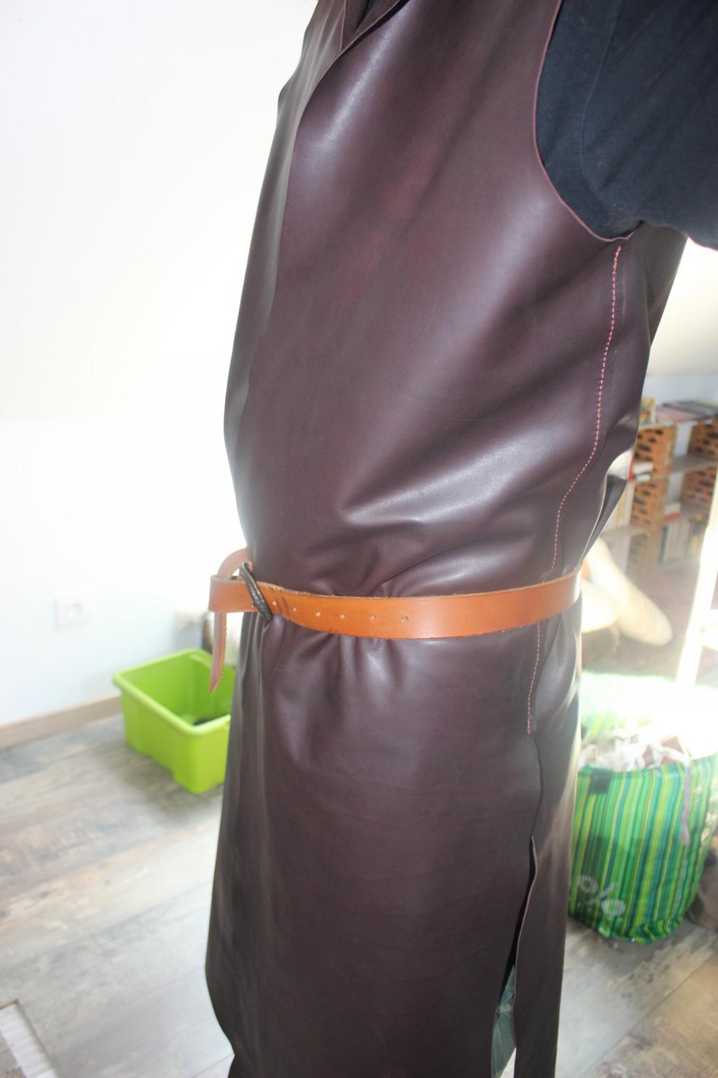

le petit truc sous la manche ??? c'est limite !!!
par contre ça pressait vraiment ??? parce que justement à l'inverse de toi , je me dis qu'un cuir comme ça faut justement prendre le temps de faire un super truc !!??? non ??
pour la couture que ton épouse te branche , c'est en faite très facile à faire !!!!! mais si tu appréhende t'as raison de faire 2/3 essais avant  , par contre pense à parer les bords que tu vas replier /coller / marteler et coudre , mais je continue à croire que ce cuir aurait mérité un montage tip top !!
tu as un guide sur ta machine ??? parce que pour ce genre de montage c'est quasi indispensable pour faire une couture bien droite !!!
mais bon en règle général tu touche suffisamment ta bille ( y a qu'à voir toute tes créa) pour t'en sortir haut la main !!!
la prochaine fois qu'elle te demande de poser , fait une
 grimace ça meuble toujours un peu les photos !!  Laughing

Sous le bras, c'est le retour arrière, y a pas de boucles, mais je suis pas très bien repassé sur les premiers points!
