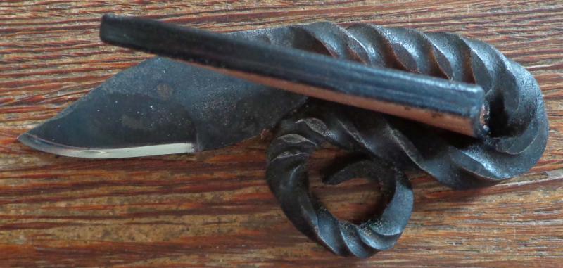

Voici un couteau un peu particulier, auquel on a m'a demandé de faire un étui de tour de cou...
ça forme m'a amené à me poser pleins de questions, comment le faire tenir sans qu'il ne tombe tout seul, l’équilibre de l étui avec le couteau à l intérieur, je vous fais grâce des autres.....

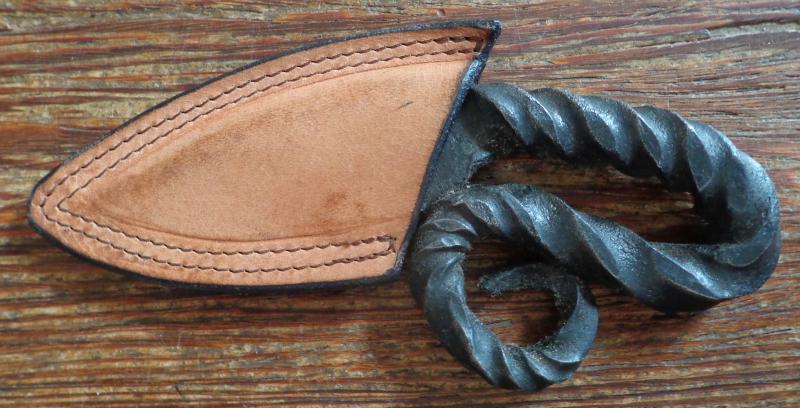

Puis finalement je me suis lancé et voici le résultat:

perso j'ai un penchant pour l'étui porté ""couché"" à la ceinture , la teinture est pas mal non plus , par contre les tranches ???? et puis c'est un rivet ??? sur le passage du tranchant , ??? j'ai un doute !!!
après c'est affaire de goût et si il plaît au proprio  c'est le principal !!! le fait que le manche soit ""nu""" moi ça me fait bizarre mais bon !!??

Fil: peux tu développer sur les tranches???
      Je comprends ta réaction avec le rivet. si tu regardes le couteau, l’embase de la lame n'est pas coupante et le bout du couteau est plus petit que le coté manche, donc lorsque tu rentres le couteau dans l étui le mordant de la lame ne rentre pas en contact avec le rivet, seulement en bout de course du couteau ce qui lui permet de bien tenir dans son étui et que l encoche du dessus fasse son rôle de rétention.

bien sûr que je peux développer , la photo donne l'impression que tu as fais les tranches de chaque partie mais qu'elle ne sont pas ""soudé"" ensemble
et du coup ça ne fais pas une tranche unie/lisse !!??? tu as mis quoi pour la couleur noir ???
perso j'ai toujours du mal avec mes tranches , je ne suis jamais content de moi !!! malgré que je me sois équipé à outrance pour ça !!!!!
mais je trouve que avec les coutures c'est ce qui saute aux yeux en premier !!!! et tu remarqueras que même quand tu fais par ex un super sac avec un repoussage hors norme et super bien fait , que ta fermeture est super original , on entend presque toujours  ;
houa super génial !!! ha mais dommage que les tranches ou que la couture ait merdé !!!
alors que l'inverse n'est pas réciproque  , ou on te dira bon le repoussage """peut faire mieux"" mais par contre ta couture et tes tranches sont super bien faite , t'as mis quoi pour les faire ???
enfin je vois les choses un peu comme ça et je me plante peut être ???

J'ai mis la moins jolie des tranches,
pourtant j'ai coupé les trois couches ensemble et après couture,  mais celui du milieu a bougé, si quelqu'un a une explication???
je teinte mes tranches avec du edge kote de fiebing
je te rejoins sur les coutures et les tranches c est les premiers trucs que l'on regarde
merci pour les remarques
