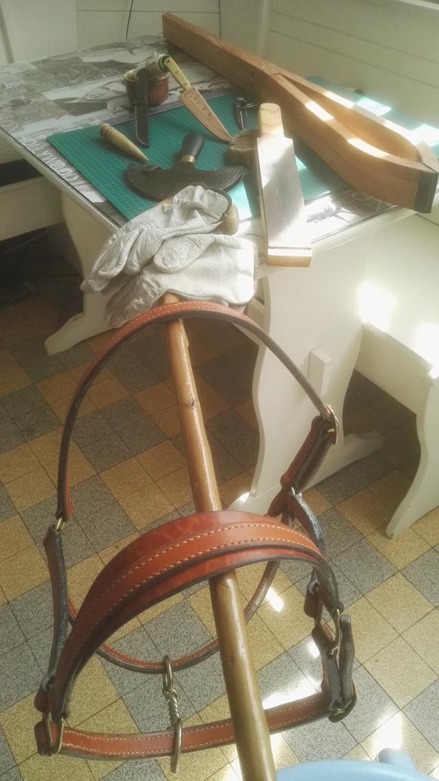

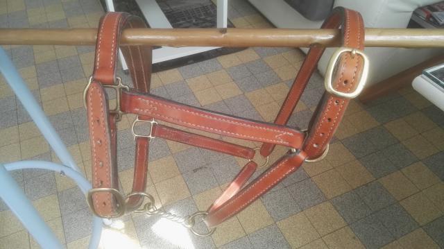

Salut tout le monde ! Alors, l'idée est partie lors d'un repas chez les parents du Chéri de ma nièce qui n'arrivaient pas à trouver un licol adapté à la taille de leur cheval : 1,80m au garot, 1200kg ... enfin, un beau tracteur quoi !!!
c'est mon premier licol, réalisé dans du cuir tanné chrome de 5mm entièrement doublé, trranches à la cire d'abeille of course et bouclerie laiton :
avec une vue élargie sur mon " atelier " :
... et sur son propriétaire :

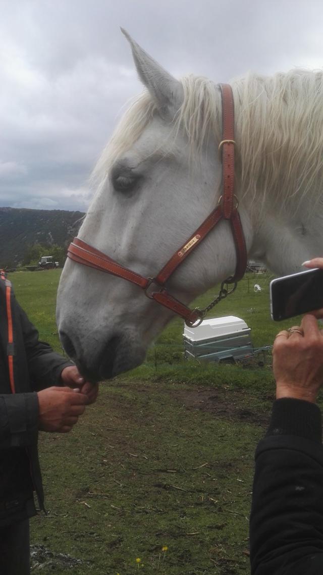

... en le regardant, je me demande si les montants n'auraient pas mérité plus de longueur pour que l'avant descende un peu plus ? bref, je le trouve un peu court là ???

... Après 2 trous supplémentaires et resserrage :

MessagePosté le: 12/05/2017, 08:30    Sujet du message: Licol cheval de trait Répondre en citant
M'a l'air tout beau ça!
Effectivement, ça manque de longueur de montant et d'alliance...
MessagePosté le: 12/05/2017, 09:18    Sujet du message: Licol cheval de trait Répondre en citant
déjà il en a un !!! qui ma fois est bien fait !! d'accord avec vous pour la longueur des montants , mais tu pourras lui faire un habit du dimanche avec quelques cm en plus !!!!  Okay

Bonjour, l'ajustement n'est pas correcte effectivement, mais sans en avoir sous la main pour prendre correctement les mesures, ce n'est pas toujours aisé de faire du sur mesure surtout pour une première fois.
Il manque les passants :/ C'est pas question simplement d'esthétique mais de sécurité aussi.
La sous barbe est beaucoup trop longue.
 Un bon ajustement place l'ardillon au trou central quelque soit la pièce d'harnachement.
Tu as resserré la têtière c'est très bien, car contrairement à ce que certains disent, un licol doit être ajusté. Tu as donc resserré, et tu vois de toi même que oui il manque de la longueur aux montants.
Par contre visuellement, si tu regardes ta première photo de l'essai, la hauteur de la muserolle (je parle bien du cuir utile et pas du cuir plus large qui n'est que visuel dans ce cas et ne gène pas aux apophyses) n'est pas si mauvaise. Mais comme les montants sont trop court, quand tu ajustes la têtière ça remonte et ce n'est plus bon.
Un peu plus bas oui (par rapport au 1er essai), mais pas beaucoup plus bas non. Les gens ont une mauvaise vision des muserolles et ont tendances à les mettre bien trop basses. Mais c'est magique ils ont plus d'action...
Maintenant que tu as ce licol tu peux t'en servir pour prendre les mesures et en refaire un si t'es motivé et que tu as le matos. C'est plus facile de voir où il faut enlever du cuir et en quelle quantité (têtière / sous barbe) et où il faut en rajouter (montants) quand on a un prototype. Et pas oublier les passants :/

MessagePosté le: 12/05/2017, 17:10    Sujet du message: Licol cheval de trait Répondre en citant
Okay  Merci à vous pour vos avis et critiques :
je suis parti d'un vieux licol auquel il fallait rajouter de la longueur mais j'ai pas pensé à en rajouter aux montants
Pour les passants, je vous prie de me pardonner (même si ça ne l'est pas!!) : je ne connais rien du tout aux chevaux et j'ai suivi le montage du livre de P. Broux Manuel de sellerie (pas de passant) mais bon, je le ferai plus  promis ... je pensais que c'était suffisant de le repasser dans la boucle
la bonne taille serait que la muserolle soit placée au milieu entre la mâchoire et la comissure des  lèvres ?
Cylène, est-ce que Jemeppe c'est loin de Fléron en Belgique ?
MessagePosté le: 13/05/2017, 07:25    Sujet du message: Licol cheval de trait Répondre en citant
"entre la mâchoire et la commissure des lèvres"???comprends pas...
Entre la pointe de l'apophyse et la commissure oui, au milieu de la ganache et perpendiculaire. Si comme tu le dis tu ne connais rien aux chevaux, fais une recherche "anatomie tête cheval".

La muserolle se place en théorie (et bien en théorie  Very Happy ) à deux doigts de la pointe des apophyses, comme pour un bridon.
Trop bas ce n'est pas bon non plus, comme le dis Luc je t'invite à regarder sur google l'anatomie pour mieux situer, dont une photo d'un crâne. Et (normalement) tu comprendras vite pourquoi  Okay
Je pense que ceci pourra éclairer:
(source:www.sansmors.fr; valable pour tout ce qui vient sur le pif, que ça soit sans mors ou avec)

Lopo je viens de tilter sur un truc et je tiens à rectifier mes dires sur les passants.
Je me suis focalisée sur ta photo en test sur la tête du cheval (3e et 4e).  Mais c'est normal de ne pas avoir de passant, c'est des doubles boucles qui font office elle-même de passant, je vais devoir changer de lunettes  Laughing
J'avais vu les bouts trop long qui pendouillaient mais j'avais pas vu qu'ils n'étaient tout simplement pas passé dans la boucle  Very Happy
Je comprend mieux pourquoi ce n'est pas indiqué dans le livre de Broux si ils parle de ces boucles  Okay  (j'ai le livre mais pas eu le temps d'aller zieuter dedans)
