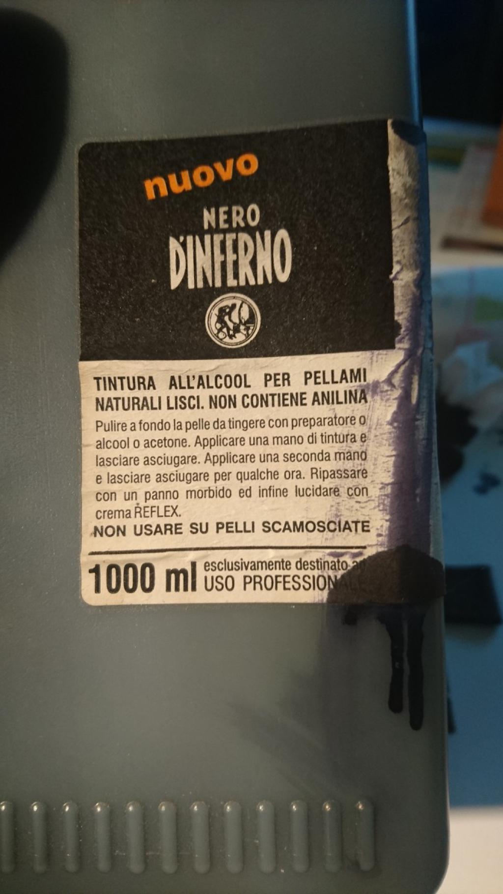

j'ai fait une découverte dans le garage chez ma mère ce week-end, un flacon d'un litre qui doit bien avoir dix ans si ce n'est pas plus.
A l'époque, je m'en servais pour mettre dans des marqueurs style Poska, pour moi c'était de l'encre indélébile  Very Happy
En regardant de plus près sur l'étiquette....
"Tintura all alcool" m'interpelle, en rentrant chez moi je tape la ref sur le net et la bingo, c'est bien une teinture pour le cuir ( à la base ) car ce produit est vendu principalement dans les boutiques spécialisées dans le graffiti.

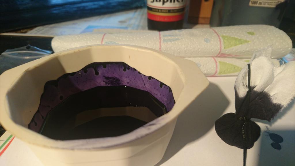

Du coup, j'ai fait un test cette après midi...
M..de !!! c'est violet !!! à bah non sur le baluchon c'est bien noir

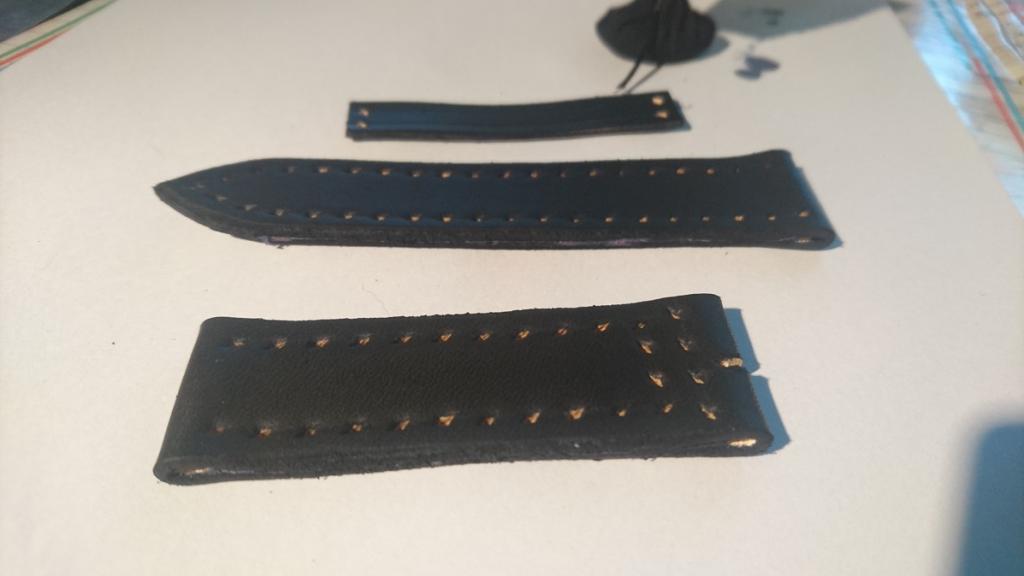

Résultat sur le cuir...
J'ai frotté un ou deux passage avec le baluchon sur le dessus, le dessous et les tranches, le noir couvre bien et pas de trace sur le cuir, c'est uniforme mais les trous de couture et celui de l'ardillon n'ont pas pris la couleur.
Est-ce que je dois passer une ou plusieurs autres couches ou juste faire les trous avec un cure-dent ou un coton tige ?

C'est normal, avec un morceau de tissu c'est jamais facile d'aller teindre les petites creux ou trous. prends un coton-tige ou un pinceau pour remplir tout ça  Okay

en fait comme c'était ma première fois  Confused  j'ai pas osé en mettre de trop, après quelques lectures sur le forum et sur le net, j'ai repassé une bonne couche avec le baluchon bien imbibé, utilisé un coton tige pour les trous. Le résultat est nickel   un beau noir facile à appliquer, j'ai de quoi faire avec un litre
