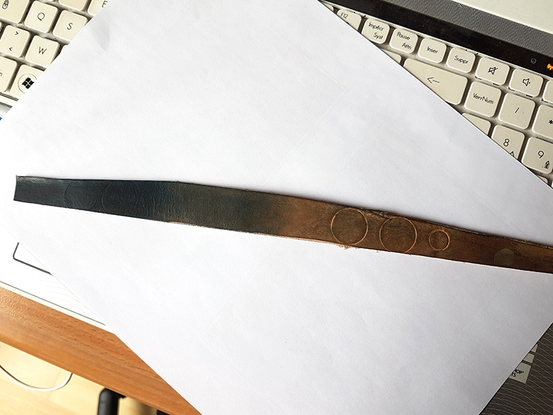

voici mon essai avant teinture je voulais voir ce que donnaient toutes les teintures que j'ai. C'est surtout le noir qui est pas terrible, c'est gris quoi  Wink

Bein voilà, mon bleu me donne un peu celui qui est au dessus de ton marron.
Je crois que le mien est même pire le mien est en plus un peu verdatre Mad
edit: tiens voilà ce que ça donne:

je n'ai pas de réponse Tipit, sur la droite (la couleur brune) c'est teinté avec quoi ? sinon effectivement il y a un gros soucis pour le bleu t'as pas remis une autre teinture dans le pot d'origine  ?? non pour de vrai c'est pas normal.

Coucou Leila, je pense effectivement qu'il y a un problème avec mon bleu. La couleur brune à droite, est le passage du tampon a sec avec le...... bleu !
Raison pour laquelle je vais allez voir chez fiebing, vu que j'ai testé en direct, en espérant ne pas retomber sur un pot merdique...
En fit chez eco-flo c'est la seule couleur qui ne va pas, le pot est presque neuf et le tampon lui est bien bleu, à crire que la couleur reste sur le tampon ou le pinceau et que seule l'eau va au cuir

Hello Michel, je viens de vérifier, je suis aller gratter au fond de la bouteille avec une baguette, non pas de caillot, et après nouveau test, c'est tujours pareil.

Autre chose : je n'utilise que de la teinture à l'eau Ecoflo, et en effet le bleu est marronnasse... quel que soit le cuir... la seule solution que j'ai trouvée est de mettre de l'acrylique blanc en sous-couche et ça donne un bleu clair très brillant que j'aime moyennement... ou de mettre beaucoup beaucoup de teinture pour obtenir un bleu très très foncé acceptable... Sad
