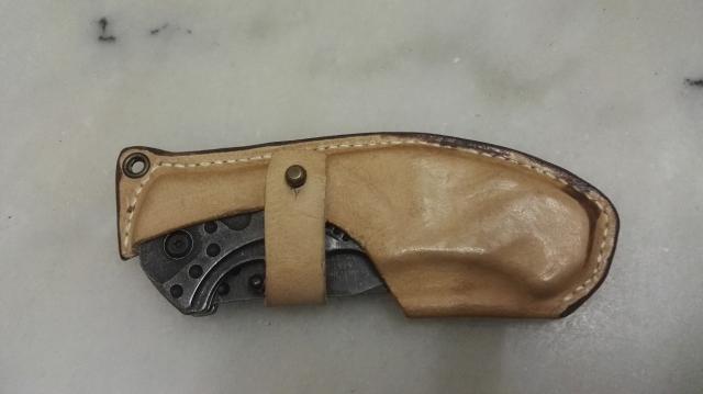

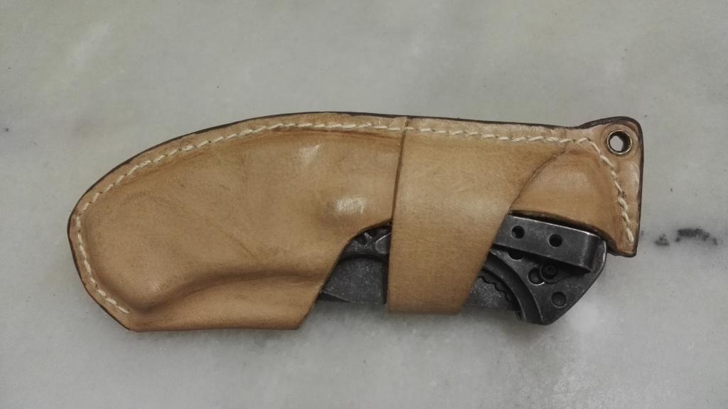

Bonjour, et voilà le tout premier objet en cuir que j'ai fait pour le couteau de mon fils  ... c'est la copie d'un modèle que j'ai vu en photo ...
MessagePosté le: 06/05/2017, 09:13    Sujet du message: premier étui Répondre en citant
Bah écoute pour un début c'est encourageant. Les bases sont la y'a plus que la technique à améliorer !
La couture si c'est une premiere c'est plutot encourageant : a part quelques erreurs de parcours c'est plutôt régulier. la distance avec la tranche est bien.
Le moulage est ok.
Tu as quoi comme outils ?
MessagePosté le: 06/05/2017, 09:26    Sujet du message: premier étui Répondre en citant
pour un tout premier essai , on peut dire que tu t'en sors pas mal , bien sûr il y a toujours des petites chose à peaufiner car la régularité d'une couture par ex s'obtiens avec le temps , , les tranches et leurs net té  faut avoir les bon outils pour les faire , les lisser , je vois que tu as laissé ton nature !!
et si  tu l'as graissé ou huilé le temps va ce charger de la couleur !!

MessagePosté le: 06/05/2017, 10:08    Sujet du message: premier étui Répondre en citant
Le moulage est ok.
Salut et merci pour les encouragements ; comme outils à ce moment bah juste la base :cuir tanné végétal 2,5mm, cutter, alène losange, aiguille, fil, cire d'abeille et fer à souder (Aie ! non, Mich' pas sur la tête : je suis en train de chercher quelqu'un qui pourrait me fabriquer le même fer à lisser que Carry Schwarz)  ... je me suis un peu équipé depuis : couteau demi lune Blanchard, Strop fait maison, pince à coudre + chevalet pour les petites pièces ...
pour ce qui est de la couture, j'ai eu l'occasion d'en faire quelques mètres depuis : ma dernière réalisation est un licol pour cheval de trait ... que je vais apporter cet aprèm

MessagePosté le: 06/05/2017, 10:15    Sujet du message: premier étui Répondre en citant
Merci à toi aussi Phil
Pour ce qui est des tranches, j'y apporte plus de soins dans la préparation depuis : papier de verre 120 à sec puis 400 ou 500 humide pour une meilleure préparation ce qui me donne des tranches plus brillantes, plus lisses, un peu mieux quoi ... mais j'ai encore du mal à avoir quelque chose de bien net ; je pense que dès que je peux, j'essaierai de me trouver un stage mais avec qui ???
dessus j'ai appliqué la cire home made du forum ... let's see

Jolie étui qui va s'embellir avec le temps et la patine  Okay

sympa pour un premier , il va bien avec l'aspect brut de la lame ..

Belle réalisation surtout pour une première!!! Juste la languette que j'aurais taillée en ogive et un poil plus longue.

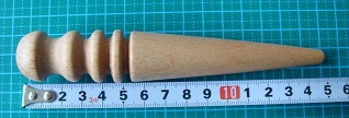

Exemples de lisette:

Luc, j'ai celle de gauche et merci pour les conseils donc, la languette devrait devrait s'arrêter au bord de l'étui ?

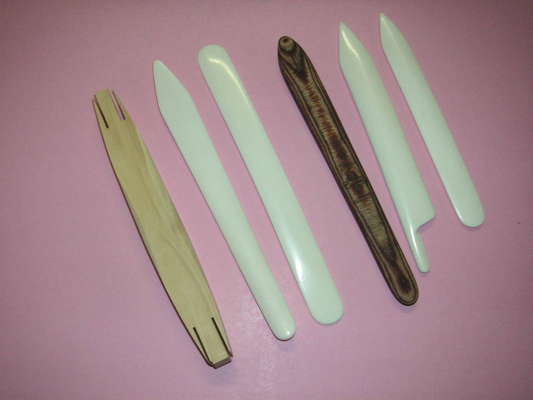

et comme lissette j'ai ça aussi :
MessagePosté le: 09/05/2017, 06:21    Sujet du message: premier étui Répondre en citant
Alors ton outil que tu présentes sert bien à lustrer les tranches et il a l'air d'être en hêtre. Et celui dont tu parles est plutôt pour faire les liserés sur le bord soit pour l'esthétique soit pour guider pour marquer les points de coutures.
Phil même si je mets le lien, il n'y a toujours pas les photos!!! malade
MessagePosté le: 09/05/2017, 09:05    Sujet du message: premier étui Répondre en citant
Sur la photo de Luc, l'outil de gauche s'appelle " formoir " .

le formoir, je l'utilise bien comme tel, pour former au besoin et aussi marquer une ligne parallèle au bord
