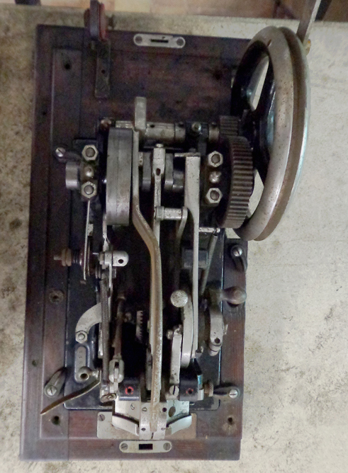

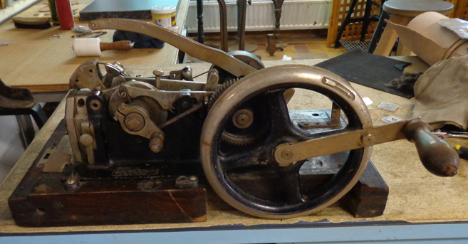

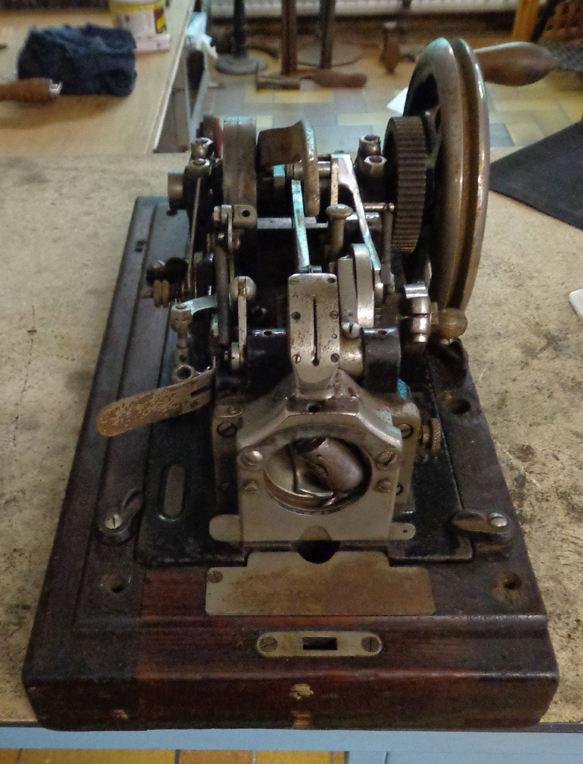

Quelques photos d'une machine à coudre petits points. Pour coudre la semelle autour de la chaussure.
Avant nettoyage
et après

mais y a un truc que je comprends pas, je vois une manivelle,ça veut dire qu'elle est activée à la main pendant que tu tiens la chaussure d'une autre?
MessagePosté le: 03/05/2017, 11:41    Sujet du message: Petits points Répondre en citant
Bonjour Paloma
Oui, la chaussure est guidée par la main et on coud avec l'autre. Le presseur tient la chaussure quand l'aiguille est remontée et se lève quand l'aiguille descend, noue le point, et ensuite que la chaussure avance . Donc, il y a toujours maintien du bord de la semelle. D'où le mécanisme complexe.
Je vais essayer de penser, avec un grand effort, à prendre une chaussure à trépointe pour aller à Ostiches et photographier cette machine en action. Sinon, j'utiliserai une bande de collet.

Bonjour Geppetto,
Plus toute jeune cette petits points! Sans doute une Gritzner où il manque le capot de protection.
Ces machines ont ces particularités mais comme d'autres, d'avoir le doigt d'entraînement de différentes sortes dont certains pratiquent ( couteau) une incision ou la Couture rentre à l'abris au fur et à mesure de la Couture.
De coudre le petit point dessus côté trépointe, à l'inverse des Rapid E et de ses congénères à l'envers côté semelle et gravure.
De permettre la position sur un support métallique avec sangle moteur et transmission électrique ou dans cette configuration, Couture entraînement manuel.
Machine très robuste et très fiable.

Bonsoir Tictac.
Exactement. Comme tu le décris, elle a un doigt d'entraînement avec le couteau pour la gravure. Elle doit être centenaire et pourtant, on ne la sent pas résister à la main et  est très silencieuse. J'ai travaillé avec une Matador motorisée qui fonctionnait selon le même principe. Je n'ai jamais utilisé une machine qui cousait la chaussure inversée.
Ce WE, ces vieilles seront exposées et il faudra encore expliquer aux curieux(ses) comment on se faisait les biceps il y a 40 ans.
Amicalement, Michel

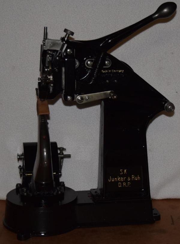

tiens Michel j'ai vu une machine à coudre black manuelle de marque junker comme la SD28 exactement dans le même genre à poser sur une table !!!
saurais tu me dire si tu as déjà vu ce genre de machine ???? j'ai malheureusement raté la vente qui n'était que de 60 euros !!!! mais je ne les avais pas au moment ou je l'ai vu et quand je suis revenu avec les gens étaient reparti !!! avec leur machine !! sans que j'ai pu leur demander leur nom ou adresse ! Crying or Very sad
MessagePosté le: 23/05/2017, 12:13    Sujet du message: Petits points Répondre en citant
Bonjour Philippe
A part la Junker, je ne connais que la Tippman Boss Leather, machine américaine toujours vendue, notamment chez Tandy.
Pour recoudre dans les trous d'une ancienne trépointe, tu peux utiliser la Junker, je l'ai fait régulièrement pour réparer des bottines militaires avec les semelles Rugak et ça te prend maxi 10 minutes la paire. Pour plus de facilité, je chauffais légèrement le bord de la semelle pour que l'aiguille perce plus facilement.

Bonjour Phil,
a priori la Junker blake que tu as loupé Crying or Very sad
c'est la Junker & Ruh SK :
dommage... elle est tres rare, je n'en ai vu qu'une en de nombreuses années de de chine .. et a l'époque le mec (en brocanteur pro) en demandait une somme exorbitante
MessagePosté le: 10/06/2017, 16:57    Sujet du message: Petits points Répondre en citant
Je n'en ai jamais vue. Je peux comprendre qu'elle ne se soit pas bien vendue car j'imagine mal comment on coud en blake avec une main.  Il ne devait pas être évident de maintenir une chaussure dans l'axe avec une seule main.
