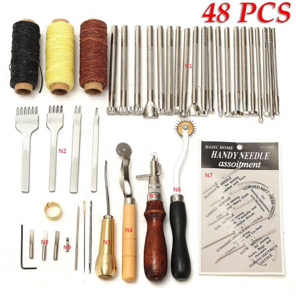

Bonjour a tous et a toutes,
 J'ai commandé ce kit car l'on me la conseillé car je veux faire un holster en cuir.
 Pourriez vous m'aidez svp, a identifier ces outils car je ne connais pas leur fonction et je penne a trouver des vidéos explicative sur le comment créer un holster ( en Français) et parlent tellement vite les Ricains
Merci d'avance, le Breton  cowboy

Le numéro 5 est une rainette et les pièces N8 et N9 vont avec c'est sa? J'ai vu des videos ou il font le contour d'une pièce en cuir. C'est pour la marquer? Un traçage pour la couture?
Le numéro 3 c'est pour le pré perçage du fil?
MessagePosté le: 01/05/2017, 07:24    Sujet du message: Identification outillage Répondre en citant
Tu as raison oui c'est bien ça. le 3 c'est une alène oui, et juste à côté ce sont des lame de rechange. ça sert à percer le cuir, tout comme les griffes au dessus.

MessagePosté le: 01/05/2017, 07:27    Sujet du message: Identification outillage Répondre en citant
N°1: matoirs
N° 2: pour le perçage des trous de couture
N° 3: alène mais je ne sais pas pourquoi (peut être laçage)
N° 4 et 6: roulettes marque points
N° 5: avec 8 et 9, tu as bien trouvé la rainette
N° 7: assortiment d'aiguilles

MessagePosté le: 01/05/2017, 07:38    Sujet du message: Identification outillage Répondre en citant
N°3 manche d'alêne avec une aiguille courbe pour coudre, on passe l'aiguille pour accrocher le fil de l'autre côté du cuir, on tire et on a une boucle dans laquelle on passe le second fil. Avec une aiguille normale, une aiguille droite avec un chat et un crochet, et une aiguille de machine à coudre.

Perso ça ne vaut pas trop le coup de prendre des kits tout fait. il  a toujours des choses inutiles. la par exemple dans les matoirs y en a qui ne sont seront jamais utilisés. l'alène à pas l'air terrible.
Je pense qu'il vaut mieux se faire son petit kit perso en prenant juste ce que l'on a besoin à fur et à mesure. ça évite les outlis inutiles, ou la mauvaise qualité.
MessagePosté le: 01/05/2017, 11:51    Sujet du message: Identification outillage Répondre en citant
+1 avec Gobniu , en fonction de ce que tu souhaite faire certains outils sont inutile et d'autres indispensable , il y a un post fait par Aurel je crois qui donne une très bonne approche des outils existant pour le travail du cuir , après les conseils au coup/coup en fonction de ce que tu veux faire !!!

Acheter de "mauvais" outils est toujours un mauvais choix.  Dans le meilleur des cas, on accroche pas et c'est du gaspillage parce que non-revendables, dans le pire, on accroche et on doit racheter du meilleur pour faire un boulot correct.
Mais ce n'est que mon avis...

Et pour finir l’affûtage, la plaque en bois et le cuir. C'est quoi qu'on met dessus? Une patte spécial?
MessagePosté le: 02/05/2017, 06:52    Sujet du message: Identification outillage Répondre en citant
Non les bon outils ne sont pas forcement bon en sortie de boite. l'exemple des alènes VB, faut toujours les rependre avant la première utilisation.
Ce qu'on veut dire, c'est que ça revient quand même moins cher (bon dans ton cas c'est déjà fait donc bon) parce que en prenant juste que que tu aurais besoin, plutôt qu'un gros kit ou il y a des trucs inutiles et que tu payes (meme si moins cher) tout bout à bout reviens souvent à plus.
La pâte sur le cuir est une pâte à polir. celle vendu en armurerie est vraiment pas mal.
MessagePosté le: 02/05/2017, 10:48    Sujet du message: Identification outillage Répondre en citant
Comme souvent, à cause de mes antécédents, qui datent, je ne suis pas nécessairement d'accord avec tous les avis précédents. Ou il faut nuancer.
Quand j'ai commencé, il y a maintenant 35 ans, on fabriquait des bracelets, des sangles, des ceintures, etc... avec ces matoirs et on pratiquait peu le carving comme aujourd'hui, sauf dans les circuits de la country. J'ai fabriqué avec tous ces matoirs.
Mais, si on veut pratiquer du carving, de l'embossage, la plupart des matoirs décors seront inutiles. Les fils du kit ne sont pas idéals, ni les aiguilles. D'où, aujourd'hui, il est préférable d'acheter au fur et à mesure de ses besoins.
J'ai toujours travaillé avec un compas ou des roulettes et une alêne pour coudre, pas de griffes.
