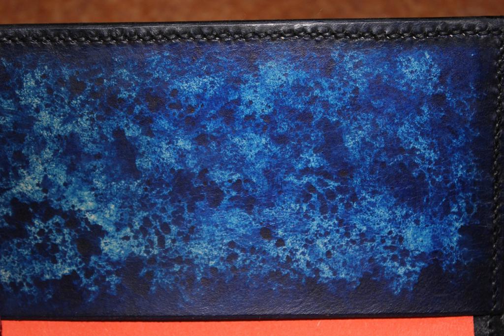

Beaucoup le demandent, et y'a pas beaucoup de réponse à ce sujet, on dirait  toujours que ça doit rester secret! Et bien non ! na!
Je vous donne une partie de ma technique, c'est pas la seule, et pas spécialement la mieux, mais on moins c'est  déjà une bonne explication.
Pour un effet comme celui-ci, je le fais soit à l'éponge soit au pinceau.
Je prend une seule teinture bleue diluée de 3 façons différentes (ou plusieurs  bleu différent si le stock le permet) taches claires sur la surface totale, taches un peu plus foncé. après soit encore des taches avec le bleu pur, ou un brossage à sec avec ce dernier.
ne pas avoir un pinceau ou éponge complètement imbibé de teinture, sinon elle se dépose beaucoup trop et de façon incontrôlé. donc un minimum de teinture surtout. puis un test sur une chute après chaque trempage pour être sur de ce qu'on dépose.
apprendre à faire le même effet avec le pinceau et l'éponge, au moins vous pouvez gagner du temps sur grandes pièces, et savoir vous approchez au plus près des motifs grâce au pinceau.
la bordure en foncé est faite aussi par brossage à sec, ça permet de foncé en faisant un dégradé.

Pour la dilution de la teinture à l'alcool il existe des produits spécifiques, mais moi je le fait à l'alcool ménager. ça ce trouve dans n'importe quel magasin, ça coûte rien, et on peut choisir l'odeur

Pas compris comment tu fais tes taches
MessagePosté le: 02/05/2017, 09:10    Sujet du message: teinture sur quoi , comment et avec quoi ???? Répondre en citant
Eponge ou pinceaux , c'est marqué
MessagePosté le: 02/05/2017, 09:21    Sujet du message: teinture sur quoi , comment et avec quoi ???? Répondre en citant
Merci j'avais lu
Mais moi quand j'utilise une eponge ou un pinceau, ca ne fait pas de taches.
Messages: 1 445
MessagePosté le: 02/05/2017, 09:28    Sujet du message: teinture sur quoi , comment et avec quoi ???? Répondre en citant
C'est parce qu'il faut tamponner  Very Happy
MessagePosté le: 02/05/2017, 09:29    Sujet du message: teinture sur quoi , comment et avec quoi ???? Répondre en citant
ça dépend comme tu l'utilises. pour le pinceau, je le trempe, et je le place à la verticale , ce qui écarte tout les poils et fat un rendu aléatoire. (et abîme le pinceau aussi :p ) pour l'éponge je fais pour que la teinture soit juste en surface,  (prendre une éponge avec des gros trous) la déposer tout doucement sur le cuir, ça applique juste que qu'il y a en surface, donc ça forme des taches suivant la texture de l'éponge.
C'est pas facile à expliquer comme ça, je ferais des photos de la mise en oeuvre quand j'aurais du temps, ce sera plus simple.
MessagePosté le: 02/05/2017, 09:35    Sujet du message: teinture sur quoi , comment et avec quoi ???? Répondre en citant
ok tu tamponnes en fait, merci de la précision Okay
J'essaierai

Qu'est ce que tu appelles " brossage à sec " ?
MessagePosté le: 02/05/2017, 11:16    Sujet du message: teinture sur quoi , comment et avec quoi ???? Répondre en citant
Chiffon presque sec (enlever le surplus sur une chute de cuir) du coup ça marque très très peu et juste en surface.
