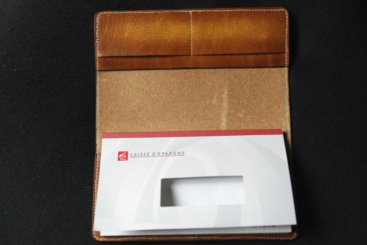

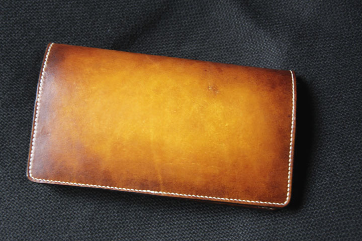

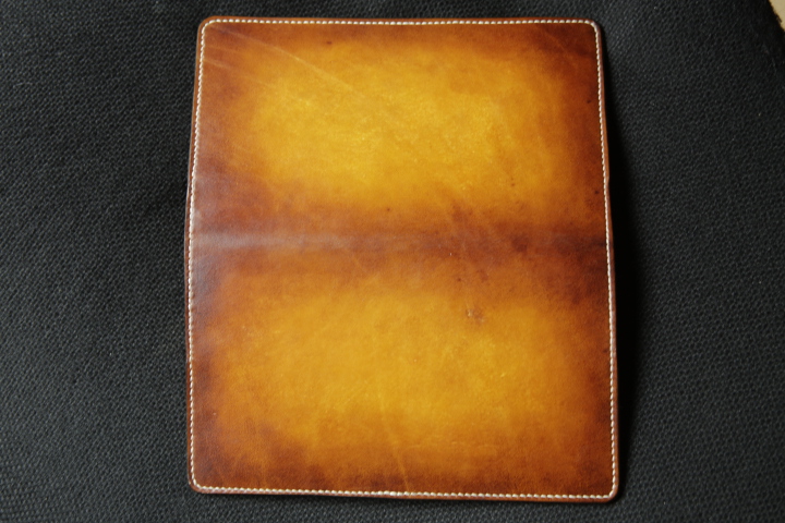

Suite à mon passage chez Gobniu  Okay pour apprendre les effets de teinture, et à la gentillesse de Morphos pour son patron  , je me suis dit y'a plus cas Confused :
Voici un porte chéquier fait ce week-end, cuir 1.6mm, teinture éco-flo jaune (pour le fond), tan, brun boisé et brun bison.
Je trouve que ces teintures se travaille moins bien que les fiebing testées chez Gobniu , dès mon stock fini, je passe chez eux  Twisted Evil .
Fil au chinois 532 écru, point de 9, encaustique maison, tranche à la cire d'abeille, jeans et huile de coude.  Rolling Eyes
Voici les photos:

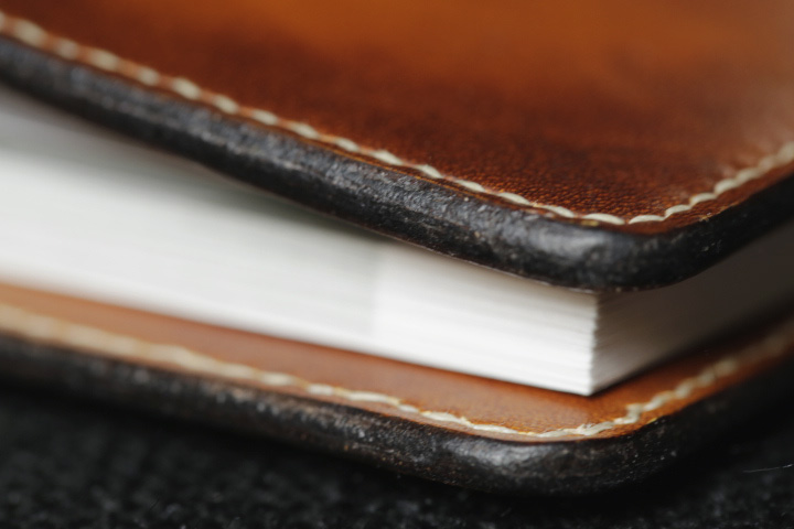

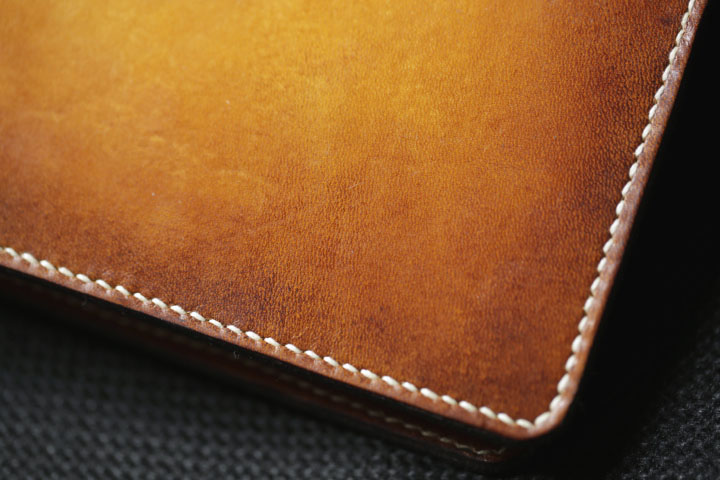

Et des détail, couture et tranches Very Happy :
voilà, vous voyez tout. A vous lire

Si j'ai bien compris, tu appliques la teinture du plus clair au plus foncé, est-ce que tu laisses sécher entre chaque couche ?
Messages: 1 445
MessagePosté le: 01/05/2017, 15:24    Sujet du message: Un porte Chéquier Répondre en citant
Merci Leila, la teinture c'est ma seconde réalisée.
la première était sur une chute chez Gobniu, pour mise en application de sa technique.
Niko, tout se fait pas brossage à sec, sans attendre entre les couches mais oui du plus clair au plus foncé.
pour faire simple, tu mets de la teinture sur ton chiffon, tu éponge se chiffon sur une chute de cuir et quand y'a presque plus rien dessus, tu vas finir d'essuyer sur ta créa.
Comme y'a presque plus rien, cela ne dépose que très très peu, c'est long, mais c'est comme ça que tu maitrises ta/tes teinte(s).
Ensuite un coup d'encaustique maison et lustrage. Rolling Eyes
Attention tout de même, toutes les marques de teinture ne se valent pas, et les résultats ne sont pas les mêmes en termes de profondeurs et pureté de couleur.
Au début je voulais faire un effet marbré de bleu, tout à fait possible avec des fiebing, impossible d'avoir du bleu avec eco-flo , je suis donc passé au brun Very Happy
